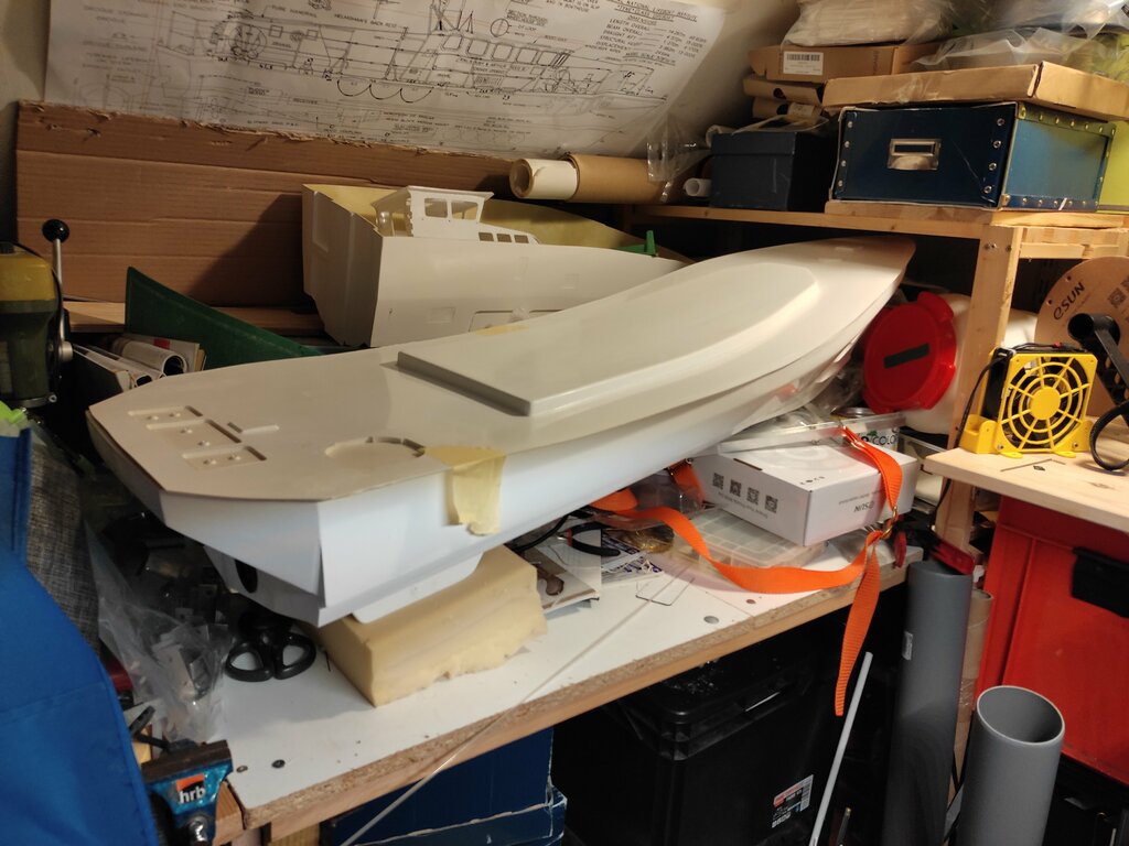

Hier nochmal die Fotos aus dem Klönschnackthread:
Länge ca. 1,15m
Models by Design Bausatz
large.IMG_20231112_092356-1500.jpg.c295a90e9b9e87b378797af371871e90.jpglarge.IMG_20231110_155212.jpg.6bc1aad3c934efc654352fb702637e1a.jpg
größer als das Bootshaus
large.IMG_20231110_155217.jpg.b4c6fbc6edcae0ee7f110bfbb720b25c.jpglarge.IMG_20231114_190510.jpg.b3b0f41f77f98c028a2ed4d005911262.jpg

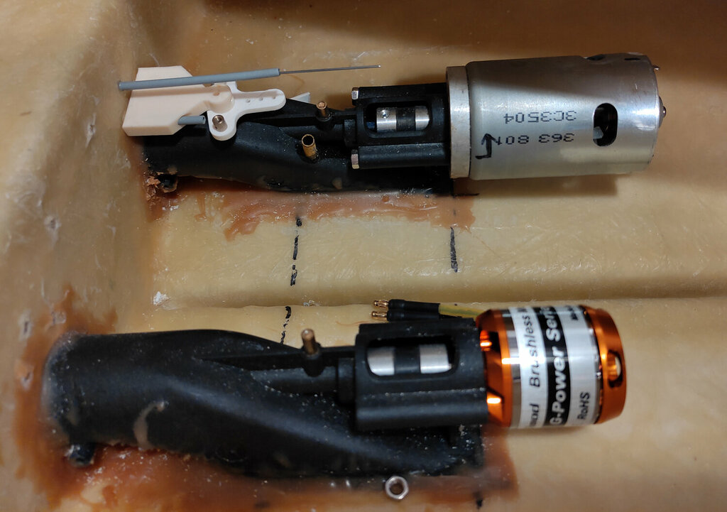

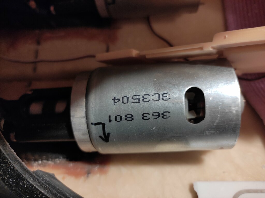

Zum Motor von @MiSt:
Zitat
https://www.pollin.de/productdownloads/D310507D.PDF
Ist ein sogenannter "800er", daher der Lochkreisadapter auf den Jet. Hat 21420rpm/18V ~ 1200rpm/V spezifische Leerlaufdrehzahl.

Von jemand der mehrere 1/12 gebaut hat.
Nur bin ich bei 3S (9.9V) oder 4S (13.2V) LiFePO4.
Kehrer hat beim 28er Jet sein rpm limit bei 20000 (ca.)  ... obige Rechnung liegt dicht dran.  Das Original Shannon kann zwar bis knapp 30kn, wird aber nur bei 80% Leistung und max. 25kn gefahren.  Da würd ich lieber etwas von dem Maximum weg.
Ich hätte jetzt den hier:
https://de.aliexpress.com/item/1005006045732915.html?spm=a2g0o.detail.0.0.425cey75ey751R&gps-id=pcDetailTopMoreOtherSeller&scm=1007.40050.362094.0&scm_id=1007.40050.362094.0&scm-url=1007.40050.362094.0&pvid=fbfa8c41-6ae0-4ed2-9140-7bebd1ea9f02&_t=gps-id%3ApcDetailTopMoreOtherSeller%2Cscm-url%3A1007.40050.362094.0%2Cpvid%3Afbfa8c41-6ae0-4ed2-9140-7bebd1ea9f02%2Ctpp_buckets%3A668%232846%238110%231995&pdp_npi=4%40dis!EUR!29.95!14.97!!!31.50!!%40211b600217019864095214365e32fc!12000035471280452!rec!DE!4308257627!
Theoretisch ein G-Power d3542 1450kv  -- ca. 19000U/min  Bis auf die Form für mich vergleichbar mit denen aus @Chris DA's Thordur.
Stellt sich noch die Frage ob Innrunner nicht grundsätzlich besser wären, weil weniger Drehmoment (soweit ich das verstehe).
Dann wär ich bei so einem:
https://de.aliexpress.com/item/32858878602.html?spm=a2g0o.productlist.main.51.3eeaw4c0w4c0W1&algo_pvid=c97f62a8-ae6f-4985-83bf-d4fd36adb354&algo_exp_id=c97f62a8-ae6f-4985-83bf-d4fd36adb354-25&pdp_npi=4%40dis!EUR!68.89!55.11!!!72.45!!%402103846917019887436538480e1e2d!65350653416!sea!DE!4308257627!&curPageLogUid=y0hTUX220iR2
3660 Kv2500 --- ca. 23000 U/min
Die Motoren sind nur Beispiele, da müsste ich noch ein wenig weiter suchen.
J

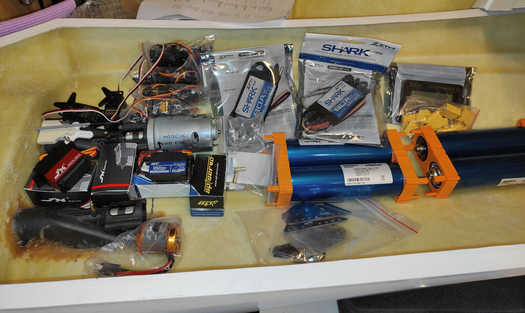

Jetzt hab ich eine Riesenauswahl an Servos... und  kann im Kleinen schonmal weiter machen. Die Motorhalterung ist in Auftrag gegeben abenso die Nut für den Stellring. Gewindestangen für die Akkus muss ich mal überlegen wie ich das mache und für meine Idee, das Deck mit Sikaflex zu verkleben und die Relingstützensockel als Schrauben zusätzlich zu benutzen hat @bastianh92 gerade einen Einkaufstip verbreitet (auch wen es größer als M2 wird, kleiner als Baumarkt aber bestimmt):

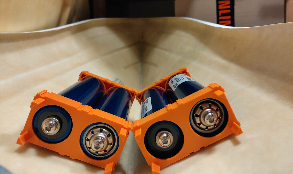

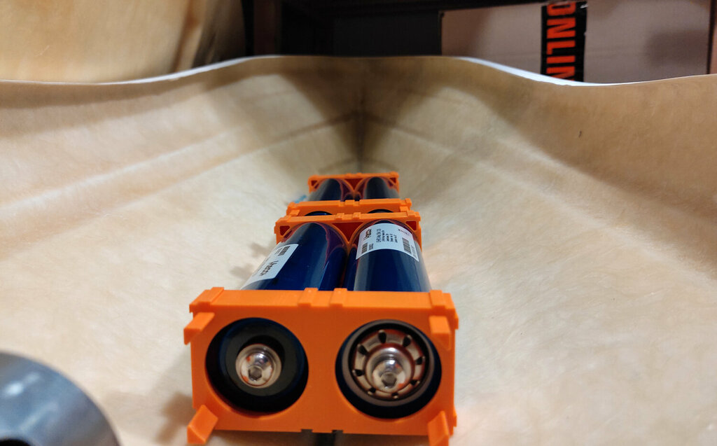

Und es wartet ....  nachdem ich 10quadrat flexible Kabel für die Akkus bestellt hatte, haben wir entschieden das 6quadrat auch reicht, aber zweimal. Direkt vom Akku weg. Da müsste ich dann beide Regler direkt an den Akku anschliessen und nicht an einen Verteiler, klingt sinnvoller.  Wird bei den Headways angeschraubt, also kann man leicht noch ändern.  80A Regler und XT90 Stecker.
Und das kleine ist gestern auch endlich gekommen. Ich hatte schon erste Berichte gelesen wo de Dicke des Materials gelobt wird, aber ich meine das Severn war dickeres Material. Lässt also hoffen.
Farbe ist 1 Beutel zuviel dabei.
Da ergibt sich jetzt die Frage, zwei Jets oder einen Pumpjet, sozusagen eine Pumpe auf zwei Wasserstrahlen geklenkt (so ein Beispiel hab ich schon gesehen, für nen Eigenbau).  Um das Abfräsen von Material an den Bauteilen kommt man aber nicht herum.
J
das ist doch mal eine Crimpzange (man beachte die Schreibtischstuhlrolle oben rechts zum Vergleich):

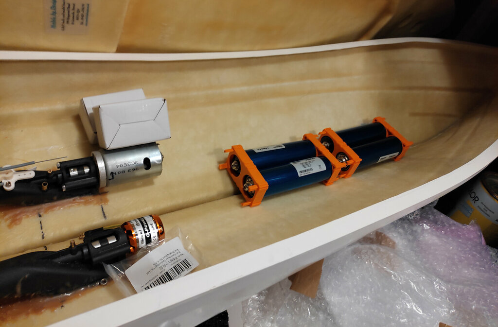

Heute hat's dann mal geklappt mit dem Akkupack. 10quadrat zwischen den beiden 2er Packs und 6quadrat zu jedem Regler, xt90 Stecker.
Die Flexibilität in der Mitte ist gewollt, so kann ich die in den Rumpf einpassen wie es am besten geht, eventuell auch mit einem leichten Winkel zueinander.
Als nächste wir eine kleine Plattform in den Kiel gelegt und der Akku entsprechend auf einer langen PS Platte montiert, dann  Endkappen und Mittelteil(e) gedruckt. Danach irgendwie noch einen Rahmen, so daß der Akkupack am Ende nach unten in einer wasserdichten 'Schale' liegt.  Soweit erstmal der Plan....
