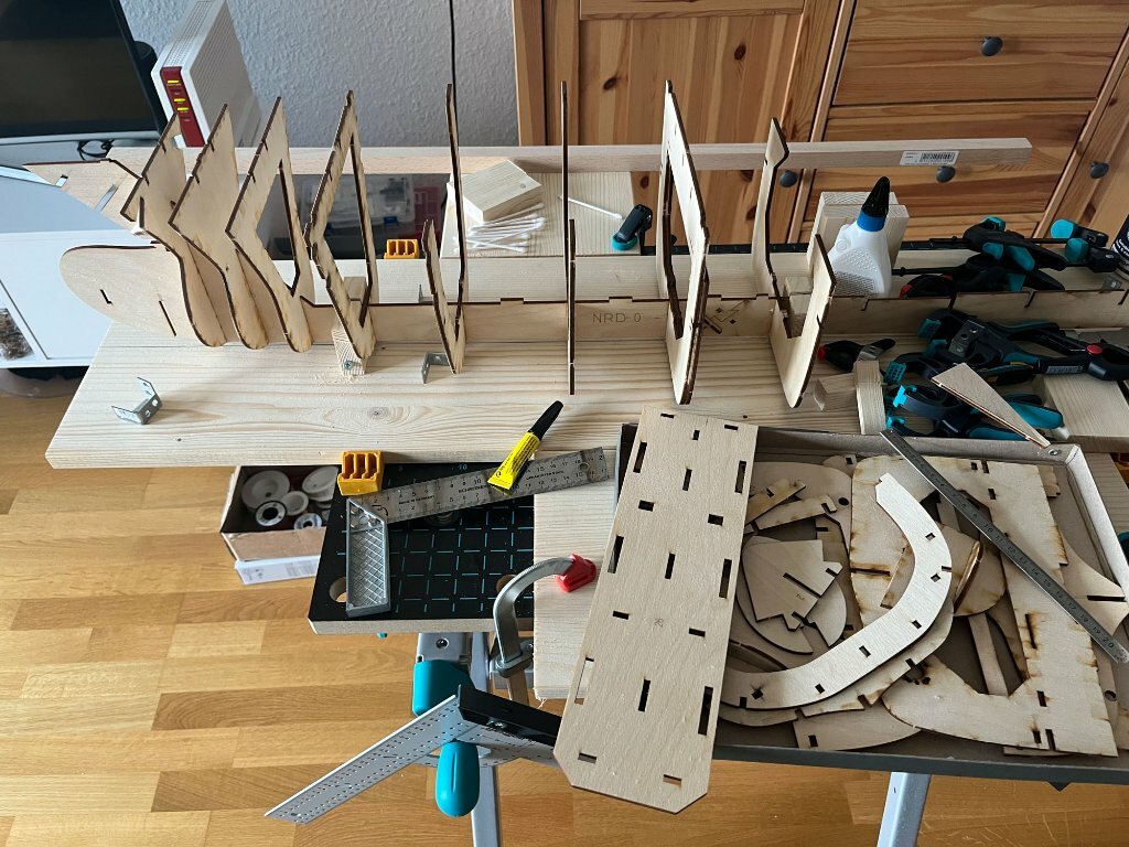

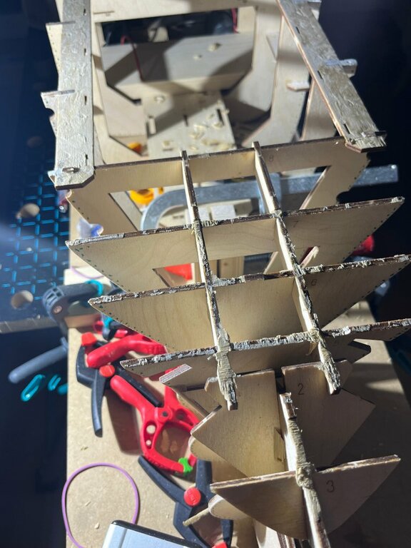

Moin moin,
ich habe in den letzten Tagen das Gerüst aufgebaut und bin gerade dabei die Spanten in Form zu schleifen.
Bislang vielleicht 6-8 Stunden Arbeit.
Soweit klappte alles sehr gut. Alles ist passgenau und es macht Spaß. Lediglich der Kiel war vorne am Bug etwas verzogen. Auf 100cm etwa 1cm nach links. Aber nicht weiter schlimm - Holz angefeuchtet, gebogen und trocken geföhnt. Dann passte alles. Auch bei den Querspanten habe ich 2-3 dabei gehabt die etwas durchgebogen waren - das habe ich auch noch mit der gleichen Methode korrigiert. Auf jeden Fal macht es Sinn das Gerüst auf einer *geraden* Platte aufzubauen solange die Planken noch nicht dran sind. Ich habe mir auf der Holzplatte eine Mittellinie markiert da konnte ich sehen ob alles passig ist.
Das mit dem Tape... ich wollte mal ein Gefühl für die Form des Rumpfes kriegen und bin eigentlich ganz zufrieden. Auch konnte ich so sehen ob die Schleifwinkel an den Spanten gut genug waren. Damit die Planken am Ende auch genug "Wurzeln schlagen" können :)
Dabei bin ich mir aktuell noch nicht sicher ob ich die a) mit Weißleim, b) mit Sekundenkleber oder c) mit zusätzlichen Messingnägeln/stiftchen fixieren soll. Aktuell tendiere ich zu Sekundenkleber + Messingnägel. Einwände? Weißleim erscheint mir in der Trocknung zu lange. Mit Epoxy wollte ich dann eh noch alles bepinseln.
Dazu mal ne Frage: Wenn alles beplant ist wollte ich von innen und außen auf jeden Fall erstmal eine Schicht Epoxy drauf machen damit auch alles schön fixiert ist und sich nichts mehr verzieht.
Was für ein Epoxy nehmt ihr da so? Habe bisher nur gelesen je länger die Verarbeitungszeit desto besser? Was ist mit G8 von Voss Chemie? Das fällt ja unter die Kategorie PU Klarlack richtig? Und das wäre dann etwas was man ganz zum Schluss zum Versiegeln des Lackes drauf macht?
Und ne Frage zur Glasmatte hätte ich auch also genau genommen zur Reihenfolge... 1) Holz 2) Epoxy Grundierung 3) Glasmatte (mit Epoxy bepinseln) 4) Lack 5) Klarlack   -> Wäre das eine gute Reihenfolge? Oder kommt die Glasmatte ganz zum Schluss? über den Lack?

Ich komme ganz gut voran.
Mittlerweile ist der Antriebssatz gekommen - sprich Motoren, Wellen, Propeller und Befestigungsmaterial.
Schon gestern Abend hatte ich beim Studieren der Teileliste gemerkt, dass ich am Besten vor dem Verleimen des Spantgerüsts neue Löcher für die Motorbefestigung hätte bohren sollen, da die von Türkmodel nicht passen. Kp, die haben irgendwie die Maße für die Öffnungen im Hinterteil, wo definitiv aber keine Gewinde drin sind... Bei dem Antriebssatz lag aber auch schon ne Schablone bei.
Naja, Sträflingsarbeit nenne ich das mal... aber ich habe ja bei meinem Fischerboot schon Erfahrungen sammeln können, wie man im Nachgang unerrreichbare Stellen wieder fräst, bohrt etc. ;)
Die Bohrlöcher habe ich mit der Hand gebohrt (Krampf im Daumen) und die große Bohrung für den Flansch mit Dremel Fräsmesser und Schleifpapierrolle. Passt alles gut soweit. Stevenrohr fluchtet weitestgehend. Aber es ist angedacht dass man Kreuzgelenke als Kupplung montiert somit dürfte da kein perfektes Fluchten nötig sein.
Muss nun noch die Belüftungslöcher für den Motor neu ausbohren, fräsen wie auch immer ... aber nicht mehr heute. die Motorbefestigung für den 2. Kollegen kommt dann später irgendwann es eilt ja nicht.
Dann muss ich irgendwie noch die ursprünglichen Löcher füllen. Hat jmd. n Tipp wie man das am besten macht? Geht ja nur darum die Spalte direkt um den Motorflansch aufzufüllen damit das nicht so wie ein schweizer Käse aussieht.
Ansonsten bin ich jetzt mit dem Spantschleifen von hinten bis zur Mitte weitestgehend fertig. Die Methode 120er Schleifpapier auf 2mm Walnussleiste kleben funktionierter so gut, dass ich kaum noch was korrigieren muss. Und wenn dann kann ich die Schleifleiste direkt über 2-3 Spanten führen und kriege direkt den korrekten Schleifwinkel... Vorne wird nochmal etwas Arbeit schätze ich weil da halt mehr Rundungen sind

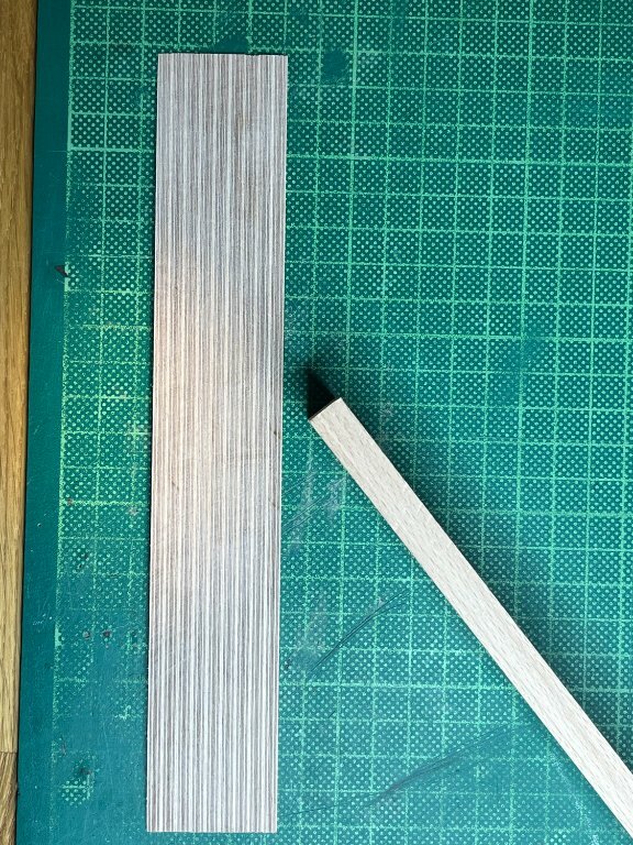

Denn ich irrte. Es handelt sich bei den Planken nicht um Balsa! Dafür ist es viel zu schwer. Kp, wieso ich so blind davon ausgegangen bin. Es erschien mir im Vergleich zu den Leisten bei meinem Fischerboot (Linde) leichter und biegsamer... aber wenn ich jetzt so drüber nachdenke vielliecht auch nur letzteres, weil es eben nur so ca. 1,6/1,7mm statt den 2mm bei meinem Fischerboot hat.
Also die Präzisionswaage von R&G gleich mal sinnvoll genutzt und bei einer 550x1,7x5,5mm Leiste komme ich auf 2,7 Gramm. Somit kann es sich eigentlich nur um Linde handeln. Linde ist hier nicht aufgelistet, aber es liegt bei so 0,51g/cm3.
Die Leisten haben so im Mittel wohl 1,7mm Stärke. Ein paar mit 1,6mm ein paar mit 1,8mm... Finde ich ein bisschen seltsam aber ok wird schon passen denke ich mir.
Ein Nachwiegen der OcCre Lindenleisten bestätigt die Vermutung (2 Gramm auf 500x5x2mm)
Mich persönlich stimmt das gerade ein bisschen positiv mit Hinblick auf das Beplanken und die Schleiferei. Linde ist ja nun schon mal deutlich stabiler als Balsa. * zu den Profis rüberschiel ...* was sagen die Experten? :weisnicht: damit kann man doch arbeiten oder? :)
Wie gesagt: Epoxi und Gewebe sind da ->
Links die Leisten, die dem Nordic Bausatz beiliegen. Rechts Balsa (1,5mm x 5mm) ... das werde ich wohl nie wieder durcheinander bringen

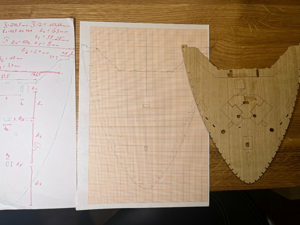

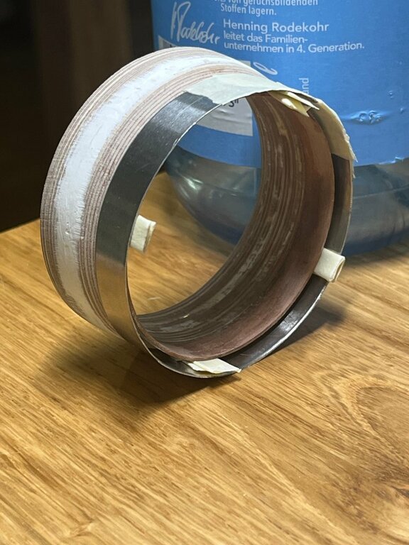

Des Weiteren habe ich mir Gedanken über die Kortdüsen gemacht. Denn die mitgelieferten Resin teile sind im Grunde für die Tonne. Zerbricht wie Glas.  Also muss eine Alternative her. Zufälligerweise haben meine Gewürzgläser 60mm Innendurchmesser. Also mussten die Lorbeerblätter temporär umziehen und für dünne Esche Furnierstreifen weichen. 1-lagig. Dann laminiert. Raus. Nochmal von außen laminiert. Tja... Ist ziemlich stabil. So richtig überzeugt bin ich noch nicht, weil die Innen/Außendurchmesser noch nicht ganz stimmen. Die Kortdüsen der Nordic bestehen im Grunde aus 2 Ringen, die über kleine Stege miteinander verbunden sind. Übersät von Opferanoden. Der Prop sitzt im vorderen Ring. Na, mal gucken. Alternativ könnte man auch Sperrholz per Lochsäge passend sägen und zumindest den vorderen Ring direkt passend sägen. Dieser ist nämlich etwas dicker als der hintere. Für den hinteren wäre die Aktion Gewürzglas dann schon recht zielführend. Wenn ich den Ring, den ich nun habe einmal durchsäge, müsste ich sogar schon 2 passende hintere Ringe haben.
Ja - sowas könnte man super 3D drucken. Aber a) habe ich (noch) keinen und b) möchte ich eigentlich keine selbstgedruckten Teile am Schiff haben. Naja, mal schauen. Mir wird schon noch was einfallen.
Gut ist auch, dass ich nun Kontakt zu einem habe, der ebenfalls die Nordic von Türkmodel baut. So können wir uns gut austauschen. Und er hat Verbindungen zum Kapitän der Nordic :D
Außerdem hab ich mir letztens das Buch zur Nordic von Peter Andryszak besorgt. Dort ist auch ein Baubericht von Andreas Wulf's Modell bei, der ein Maßstabsmodell parallel zum Original gebaut hat.

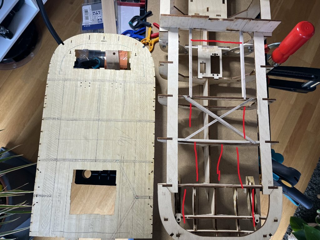

Für das Arbeitsdeck braucht es auf jeden Fall noch etwas zur Verstärkung. Denn dem 1,5mm Sperrholz traue ich nicht viel zu! Generell muss gesagt werden, dass das Holz bei dem Set OK ist. Mehr aber auch nicht. Edit: Das 1,5mm Sperrholz z.b. lässt sich ein paar Grad biegen bricht dann aber abrupt ohne Vorankündigung.
Für die Verstärkung unter'm Arbeitsdeck habe ich Reste vom Flugzeugsperrholz verwendet, welches ich versehentlich für die ILLA nutzte :cry:
Wo rot ist sollen noch Hölzer hin. Dann sollte das ganze ziemlich stabil sein.
Unschlüssig bin ich noch, ob ich das Deck dann noch mit Glasgewebe verstärken sollte. Von unten schwierig, weild as Flickwerk wäre oder das Deck müsste um die Dicke des Laminats "hoch", was wiederum zu anderen Komplikationen führen könnte. Bleibt also nur von oben laminieren. Jedoch würde ich dadurch einige Platzierungsmarkierungen für Winden und co. verlieren. Selbst mit Grundierfüller und Lack 1 schichtig sieht man die noch. Mit Laminat sind die natürlich weg. Aber falls ich dann laminiere sollte sich da noch eine Lösung finden lassen.
Um die Frage Laminat ja oder nein zu klären habe ich einen kurzen Testaufbau gemacht. Kleine Reste des 1,5mm Sperrholzes laminiert und sozusagen darüber an einem Messingplättchen, welches ich an Sternzwirn geknotet habe. Das Messingplättchen lag auf der Küchenwaage. Das Laminat bewirkt jetzt keine Wunder, aber es ist schon ein spürbarer Unterschied. Mit Laminat kann ich fast doppelt so viel Gewicht "über die Hölzer ziehen". Bin mir jetzt nicht sicher, wie praxisrelevant dieser Test ist aber so verbessert sich auf jeden Fall mein Gefühl dafür was man von so einem Laminat erwarten kann! Natürlich sind alle Hölzer auch an den scharfen Kanten am Schraubstock gebrochen, wo sie eingespannt waren.
Ich werd erstmal weiter die fehlenden Längs und Querbalken einbauen und dann schau ich weiter!
Für das Arbeitsdeck hätte ich mir von Türkmodel immerhin 2 oder 2,5mm Sperrholz gewünscht, aber scheinbar wurde hier aus Kostengründen dran gespart.

Ein erster Test mit 0,5 mm Messing war überraschend erfolgreich. Die Enden habe ich oberflächlich mit etwas Silberlot benetzt (Brenner) und dann beide Enden überlappend in den Schraubstock und erhitzt.
Das einzige Problem war / ist, dass das Wickeln um die Flasche dem Streifen nicht die endgültige Position gegeben hat. Er hat sich wieder aufgebogen. Somit war noch Spannung im Ring und er sah nach dem Löten aus  wie ein Apfel. Ließ sich jedoch recht leicht korrigieren. Mit 1mm Hölzern drumherum verteilt sitzt der Ring straff drauf. Eine andere Variante wäre fürs nächste Mal den Streifen um einen kleineren Durchmesser zu wickeln und dann jedoch auf die Länge des größeren Durchmessers zu löten.
Jedoch hatte ich nicht erwartet, dass 0,5mm Ms63 doch so weich ist. Jetzt gibt es mind. 2 Möglichkeiten. Entweder dickeres Messing nehmen oder das ganze nochmal mit 0,5mm Stahl probieren. An und für sich ist es sogar gut, dass der Ring etwas flexibel ist. Durch die Stege wird er sich dann ann die Rundungen des Grundkörpers anschmiegen. Jedoch darf man dann später bei dem Modell nicht dagegen kommen, sonst ... Beule!
Ohne Löten und oben den Ring offen lassen: Das ist fürchte ich keine Option, da ich sonst Schwierigkeiten habe den Ring in eine runde Form zu kriegen.

Sodele. Herr der Ringe und so :bolt:
V.l.n.r. -> 0,2 Alu Test Attrappe, 0,5 Messing Test, 0,5 Messing "Produktiv" #1 und #2, 3D Resin von Türkmodel, Grundkörper #1 und Grundkörper #2, 50 cm 63,5 Ø1,25 mm Edelstahl mit Schweißnaht (die ich verstecken könnte.
Das Schäften ging super. Wikipedia empfiehlt die 8 fache Materialdicke, also hier an den Messingteilen 4mm. Das macht am Tellerschleifer einen Winkel von knapp 6°. Noch ein Loch gebohrt als Lotzufuhr. Ein Ring nicht ganz bündig verlötet. Die 0,2mm die an einer Kante fehlen fallen schon auf. Jedoch kann ich sie in der Kortdüsenaufhängung verschwinden lassen. Somit ok. "It's not a bug, it's a feature." sozusagen :pfeif:
Bin total happy mit dem Ergebnis :) Beide Ringe haben exakt den gleichen Durchmesser. Ok, der eine sitzt bissl straffer auf der Flasche als der andere aber das ist Haarspalterei.
Edelstahlrohr ist nun halt da... Zumindset wollte ich mir mal einen 10mm Ring absägen, um zu gucken. Aber ich glaube a) zu groß und b) zu schwer. So oder so, werde ich das Edelstahlrohr bestimmt mal für das ein oder andere Projekt nutzen können. Nur Sportauspuff... -> Nö :D
Hat jemand Tipps zum Rohr sägen? Dachte an Bandsäge, aber was wenn das Sägeband hakt und das runde Rohr auf dem glatten Alutisch ... ? Also lieber per Hand? :weisnicht: Kenne so Sägelehren. Jedoch nur für kleine Rohre. Aber sowas könnt man sich ja relativ simpel aus Holz bauen... Lochsäge hab ich ja.
Ideen?

Des Weiteren habe ich nun alle Balken unter dem Hauptdeck eingebaut. Warum das Kreuz? Tja. Gute Frage. :weisnicht: Egal. Ich habe etwas 100er Korn auf eine Buchenleiste geklebt und damit ein paar mal drüber geschliffen. Scheint alles plan.
Ich werde wohl tatsächlich das mitgelieferte Holz für das Deck nehmen, da hier unzählige kleine Löcher und Markierungen drauf sind. Diese alle auf eine GFK Platte zu übernehmen wäre aufwändig und vermutlich würde ich es nicht so exakt hinkriegen. Vom Aussägen mal ganz zu schweigen. Aber mit den Balken drunter wird das alle schon halten.
Auch habe ich schon mal die Spantabstände ausgemessen und beginne gerade mir dafür einige Leisten aus Resthölzern anzufertigen. Der Plan ist erstmal an 3-4 Stellen sozusagen L Hölzer zu bauen, die den Kiel von beiden Seiten "stramm" und rechtwinklig greifen und die ich dann auf die MDF Platte schrauben kann. So sollte das Gerüst gerade genug gehalten werden, dass ich guten Gewissens die Balken unter dem Hauptdeck und dann das Deck selber kleben kann. Wie gesagt - die Balken und gerade das Deck werden dem ganzen mehr Steifigkeit geben und da soll lieber alles schön gerade sein
Im Anschluss kommen dann noch einige Hölzchen für die Decköffnungen sowie natürlich die anderen Decks und dann bereits die Lackierung der selbigen.

Ich habe nun doch "Nägeln mit Köpfen" gemacht und das Hauptdeck (sowie die darunter liegenden Balken (Bälkchen?)) verklebt/verleimt. So habe ich das Problem "gewölbtes Hauptdeck ist gerne gewölbt" gelöst. Zwar muss ich dann zum Lackieren der Decks den Rumpf sorgfältig abkleben, aber das lässt sich schon bewerkstelligen. Auch die Kanten des Hauptdecks konnte ich so schon mal sauber und bündig abschleifen.
Für das Zwischendeck werde ich nun noch ein paar Balken (Bälkchen?) anfertigen, die als Unterstützung für das (zu dünne...) Zwischendeck dienen. Je 2 pro Seite.
Wenn ich mit den Decks fertig bin, werde ich mich an die Innenversiegelung machen und danach Decks lackieren. Darauf folgt theoretisch das Schanzkleid, wobei ich mir aktuell noch nicht sicher bin, ob ich das jetzt bereits verkleben will oder doch die offenen Seiten des Rumpfes nutze, um allerlei Innenausbau vorzunehmen (Elektronik, Durchflusslöcher für Wasser, Wasserkühlung und und und. Da gibt es ja noch einiges zu tun.

Grrr!! Also dieses dünne 1,5mm Mistkackdummholz kann mich mal anne Füße lecken :evil::ohno:
Nun habe ich das obere Deck aufgeklebt und dabei feststellen müssen, dass es wellig ist. Ok - teilweise wohl auch mein Fehler, weil ich vorne das Spantgerüst nicht sorgfältig genug ausgemessen habe. Eine Seite war 1-2 mm höher als die andere. Auf jeden Fall sah das ziemlich kacke aus. Auf 50cm Länge war in der Mitte sozusagen ein Knick. Jedoch auch so verhält sich das Holz echt seltsam. Zwischen einzelnen Spanten hat es kleine Beulen. Es ist nicht flexibel, wie Flugzeugsperrholz und bricht ohne jegliche Vorankündigung.
Ok, egal. So kann das nicht bleiben. Sonst ärgere ich mich später.
Also das ganze obere Deck nochmal runter gekratzt (weitestgehend in einem Stück) und angefangen eine Schablone anzufertigen. Vielleicht mache ich das obere Deck dann sogar in einem Stück, sprich 55 cm x 22 cm. Letzte Woche hatte ich mir noch 60x30 cm GfK Platte bestellt. Damit sollte ich dann wenigstens was anständiges haben.
Bin froh, dass es mit dem Holz wenigstens beim Hauptdeck gut geklappt hat. Fürs Schanzkleid werd ich dann wohl auch Flugzeugsperrholz nehmen und alles per Schablone neu machen.
Aber gut was soll's. Ist auch ne Lernerfahrung :mrgreen:
Jo so sieht das nun aus. Spanten zum Glück alle unversehrt. Die Reste kratze ich noch ab und dann schleifen und weiter geht's
