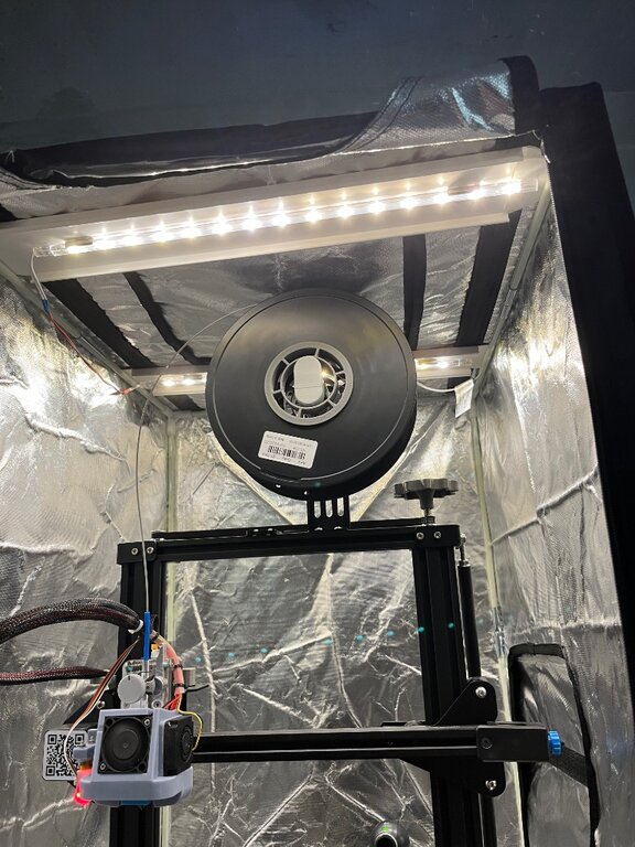

Die Stoffbox habe ich zur zeit noch im Betrieb, hat bis jetzt auch gute dienste geleistet. Werde mir aber bald eine feste Kiste an der wand bauen. Andreas du solltest dir aus dem Baumarkt zwei kurze LED Leisten kaufen und die oben im "Zelt" befestigen, ansonsten wird es etwas dunkel. Ich mach dir später mal ein Foto, als Beispiel.
habe einfach zwei Reststücke Kanaldeckel (Elektro) genommen und dort die Stripes angeklebt. Die Ecke habe ich rausgesägt.
vor 31 Minuten schrieb Tim:
Der Ender 3S1 Pro hat eine angebaute LED Leiste. Mal sehen ob das ausreicht.
