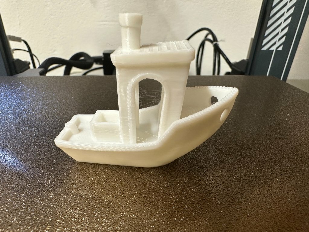

Das erste Ergebnis out of the box.
Jetzt muss ich mich mit der Feinjustierung beschäftigen. Hat jemand einen Tip?

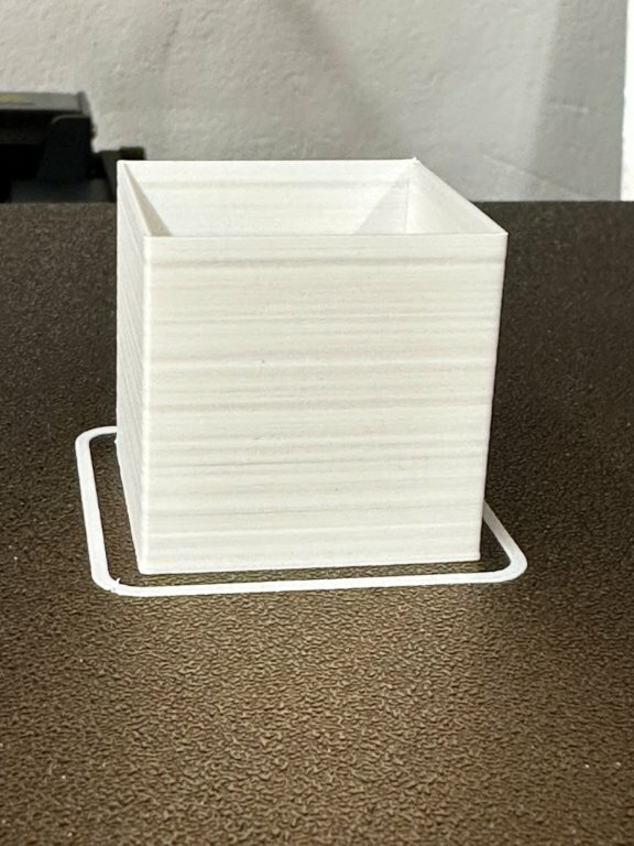

2. Dann habe ich einen 30er Würfel mit 1 mm Wandstärke gedruckt. Der erste ging kurz nach Beginn in die Hose. Nicht gehaftet. Also Bett gesäubert und entfettet.
Nicht ganz sauber, aber kann man sicherlich einstellen.

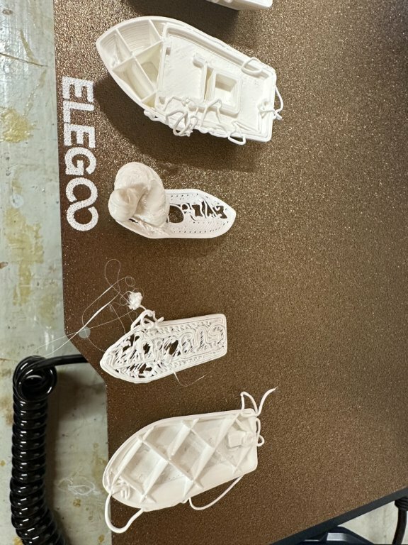

3. Benchy aus der Vorlage von Elegoo
IMG_1716.JPG.f1120b232bf971b1f6297b80387e6496.JPGIMG_1717.JPG.5a7845071ef062133af74337422eaf2f.JPG
Zwischendurch hatte ich das Gefühl, dass die Düse auf dem Benchy kratzt und ich habe Z um 0,01 und dann noch einmal um 0,01 mm hochgefahren. Morgen kommt Versuch Nr. XX und wenn das nicht klappt, dann schicke ich den Drucker zurück. 3D Jake hat bisher nur eine automatisch generierte Antwort geschickt.
Das man nicht Plug and Play 3D drucken kann, war mir ja klar, aber das habe ich nicht erwartet. :ohno:
