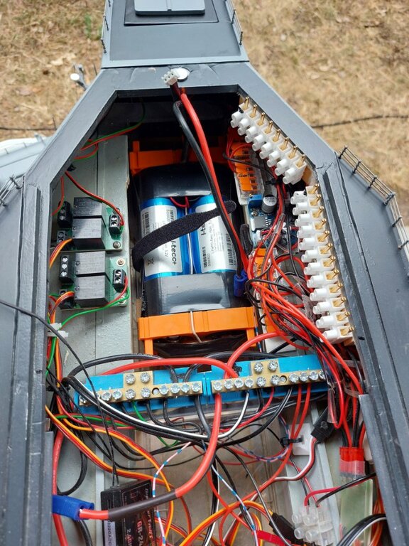

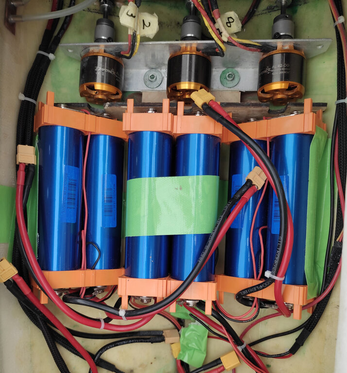

Bild 1 ist das gesamte Schiff, Bild 2 der vordere Teil mit dem 2 S LiFePo, Bild 3 der Teil dahinter mittschiffs, wo noch ein Akku passen würde, aber dann wäre das Schiff zu hecklastig, Bild 4 der hintere Teil, da passt nix mehr rein.

Hallo Mirko,
mal etwas anderes: du solltest über deine Stromverteiler irgendeine isolierende Abdeckung setzen oder einen höheren Steh zwischen den Plus- und Minuspol. Nicht dass dein Boot beim Ausrüsten Rauchzeichen gibt. ;)
Kann leider immer schnell passier.
Und Bündel die Leitungen die jetzt über die Verteilerklemmen liegen, nicht dass die Isolierung durchscheuert, dann gibt es auch Rauchzeichen.

Danke Tim auch Dir. Na klar, habe ich auch drüber nachgedacht. Wie ihr alle seht, ich habe mich wieder mal überzeugen lassen. Und Dank der vielen tollen Gespräche wird auch die blaue Verteilerleiste komplett rausfliegen und durch etwas leichteres ersetzt, ebenso wie die steckbaren Lüsterklemmen die das abnehmbare Oberdeck trennbar machen sollten.  Ich glaube der Andreas war es, der mir seine Lösung mit dieser magnetischen Kontaktleiste zeigte, da bin ich gerade dran. Aber ich hatte ja geschrieben vor dem dem UT, dass sie eben noch nicht ganz fertig ist und ich hatte versprochen, sie euch zu präsentieren. Das habe ich gehalten.;) Ist halt noch ein wenig Arbeit, aber es wird, langsam aber sicher. ;) Nächstes Jahr die USS Denver und die Polaris nach VTH Plan. Da sind wir gerade bei.;)
