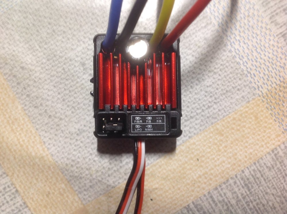

Die Jumper dienen zur Konfiguration von Akkuart und Betriebsmodus
Ein Jumper ("Batt") ist für die Einstellung LiPo oder NiMH Akku und der andere Jumper ("Mode") dient zur Einstellung "Vorwärts - Bremse - Rückwärts" (F/B/R), "Vorwärts - Bremse" ohne Rückwärts (F/B) sowie "Vorwärts - Rückwärts" ohne Bremse (F/R).
Bei Einsatz von Bleiakkus wählt man die Einstellung "NiMH" und für Schiffsmodelle die Einstellung "Vorwärts - Rückwärts" ohne Bremse (F/R).
Siehe auch hier (etwas runterscrollen): Klick mich an
Für Deine Zwecke müßte also der Jumper für "Mode" (der näher an den Kühlrippen ist) ganz entfernt werden und der Jumper für "Batt" bei Draufsicht (Servokabel in Deine Richtung zeigend) in die rechte Position gesteckt werden. Die Einstellung für "Batt" dient zum Schutz vor Tiefentladung und reduziert zunächst die Motorleistung um später den Motor ganz abzuschalten. Für Bleiakkus nimmt man immer "NiMH" wenn keine andere passende Einstellung zur Verfügung steht. Der Regler schaltet dann bei 5V Akkuspannung (1V je Zelle bei NiMH) ab. Das ist für einen 6V Bleiakku auch noch OK.

Ich hoffe Du kannst das Bild erkennen und ich habe alles richtig gemacht.
Prima,jetzt kann ich einen Testversuch machen. Mit Akku,Regler,Motor,Empfänger und Servo . Danke für die Hilfe.

Danke für Eure Hilfe bis jetzt und mein Versuchsaufbau hat funktionier .
