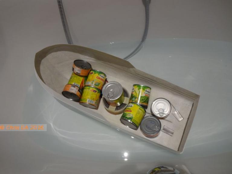

Die Graemsay wurde mal "gewichtet" ...... nenne ich mal so .... ins Testbecken = Badewanne gesetzt und belastet. Jajajja, was soll das sagen manche meinen das so was klar ist....
Ich habe da 2 Erkenntnisee draus: 1. Ist der Rumpf dicht? Hatte ich, auch mit GFK Rümpfen schon mal anders, und 2. Wieviel passt da rein?
Also mal gemacht nach altbewährter Methode aus der Küche plus die Kügelchen von Kranolli :mrgreen::lol:
Das sind dann mal ca 7 kg Zuladung und der Rumpf ist dicht!!!

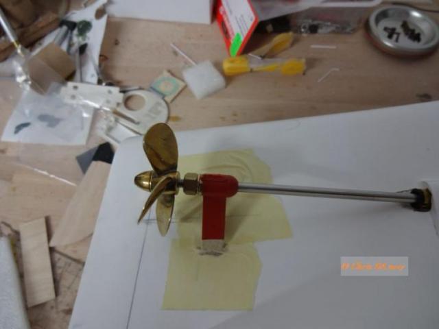

Die, dem Baukasten beiliegenden, Wellen und Stevenrohren überzeugten mich nicht. Also mal auf Bewährtes zurückgegriffen - Raboesch. Die Wellen sind freilaufend nach Rumpfaustritt und da gibt es was zB hier http://www.bauer-modelle.de/shop/443380/99595/151/raboesch-wellen/raboesch-301-13-schiffswelle-mit-abstuetzung-m4-330mm. Und auch das Bugstrahlruder sollte rein, zB das hier http://www.bauer-modelle.de/shop/352216/83579/151/querstromruder-kunststoff/querstrahlruder-aus-kunststoff-o22mm
Der Einbau war dann ein bisschen Fummelei, zwecks den Tägern der Lager am Heck - viel Messen etc (man siehts aufm Rumpf). Aber Schritt für Schritt:
Wellen/Stevenrohrbohrung
Und die Wasserseite
Beide montiert
Die Schrauben sind 4 Blatt Messing mit 45mm Durchmesser (lagen noch bei mir in der Kiste rum).

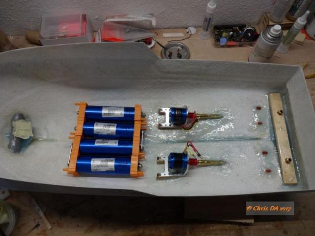

Und weiter:
Die Motoren sind in Motorhaltern aus Alu verschraubt (zB http://www.tfl-hobby.de/Motore--Halter--usw-/Motorhalter-Elektro/Motorhalter-fuer-36-40er-BL-Motore--Alu--zum-einlamienieren.html). Zum Verkleben/Einharzen in den Rumpf wurden die dann auf Holzkeile gesetzt - das erlaubt auch eine gute Anpassung. Das machte ich mit Strommessung.
Alle Teile im Rumpf wurden mit Sekunde geheftet. Dann habe ich das Ganze eingeharzt: Epoxi 120 min mit Baumwollflocken angedickt (siehe auch http://www.schiffsmodell.net/index.php?/topic/15492-kommentare-zu-wsp-30-hecht-lindau-bauer-modelle/page-2#entry202232 )
Die Ruderkokker sind im Rumpf in einer Leimholzleiste geführt. Die stammt ausm Sperrmüll....war mal ne Strebe eines Bettlattenrosts :lol: ! Das Zeug ist super stabil und gut wasserfest! (trotzdem eingestrichen mit Harz!!!)
Und dann durften die Akkus mal probesitzen: 4S LiFePo4 mit 12Ah (zB hier http://shop.i-tecc.de/liifepo4-akku-38140se-12ah.html )
Ach ja....das Bugstrahlruder ist auch schon drin und eingeharzt.

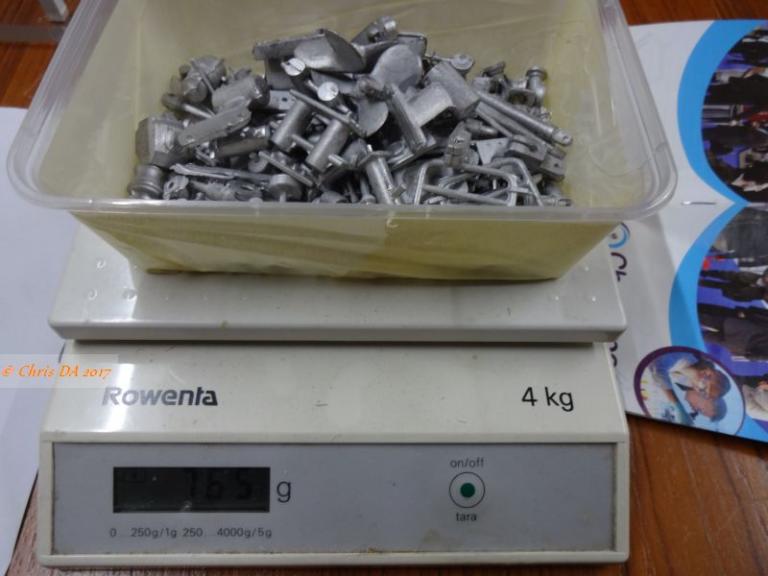

Auch das mal hier geschrieben: diese "Baukästen" aus England sind anders, wie das was wir gewohnt sind von Aeronaut, Graupner, Robbe etc..... ;)
Die Rümpfe sind immer super, nach meinen Erfahrungen! Aber dann: Das ist wirklich ModellBAU.... ZB liegen verschiedene PS Platten bei, auf denen die Teile aufgedruckt sind und sollten geschnitten werden:
Und die meisten Beschlagteile (positiv!!! Es gibt keinen Beschlagteilsatz mit extra Kosten!!! :that: ) liegen als Weismetall Gussteile bei. Weisssmetall ist eine Legierung aus Zinn und .... (weiss ich nich..) udn ist sehr gut zu verarbeiten - aber schwer! Die Teile der Graesay wiegen ca 800g..
Da sind dann aber auch die Beleuchtung und die Radars (als Beispiel) drin....möchte ich ca 100g am Mast weit oben befestigen??? Ich nicht!!!
Vorteil der Teile: Kann man einschmelzen als Gewicht :muahaha:

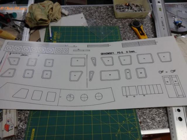

Ich hab die PS Platte gescannt und ne Kopie gemacht. Für was? Für die Fenster und Bullaugen im Rumpf
Das wurde dann mit Kleber (wasserlöslich) aufn Rumpf geklebt
Da wird jetzt gebohrt und gesägt!!

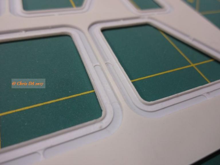

Also: das sind Rahmen aus 1mm PS, gefässt  und dann gebrusht
Eins nach dem Anderen
Gefässte Platten
Von der Seite - super Arbeit, mit Sockel zum einkleben!! Nochmals Danke! :that:
Das wurde dann mit dem Luftpinsel und Vallejo Aluminium auf Farbe gebracht.
Jetzt gehts ans Anpassen der Löcher....sind zu klein :ohno:  müssen also nachgefeilt werden

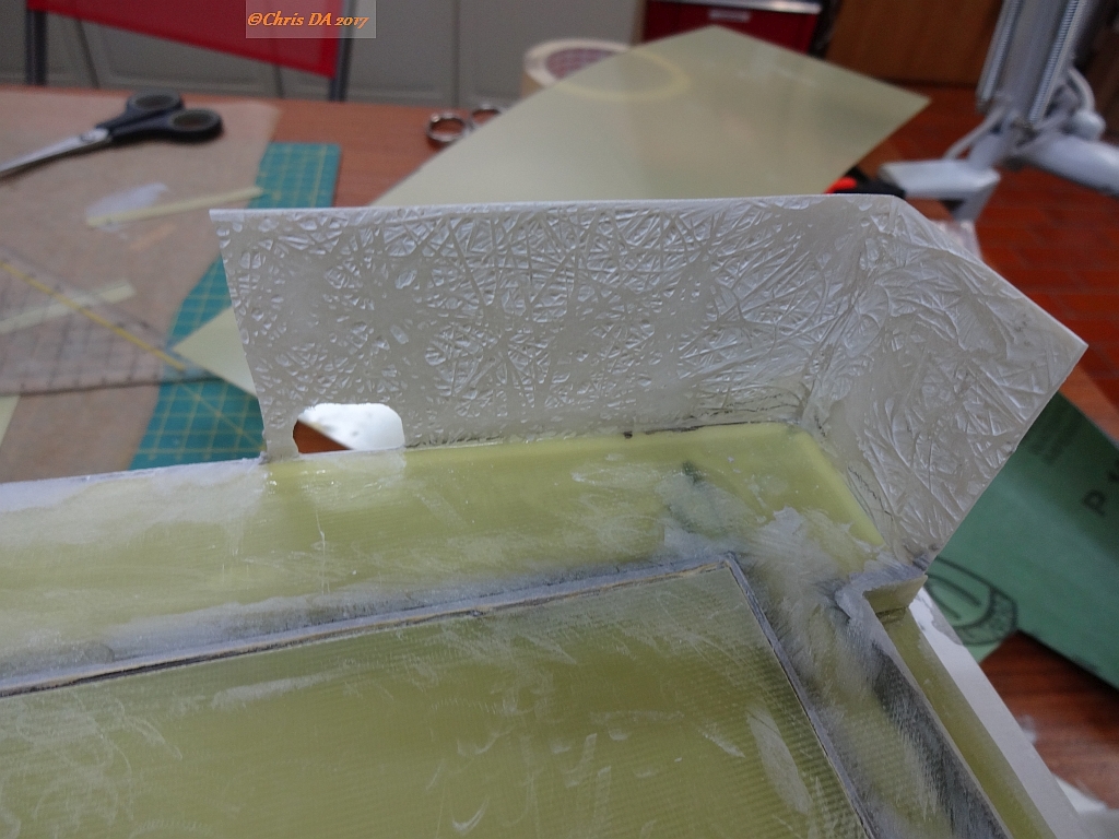

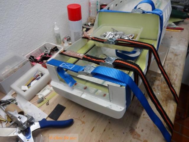

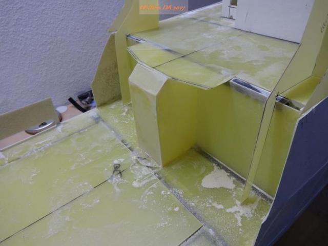

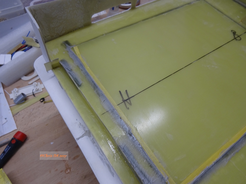

Und weiter gehts:

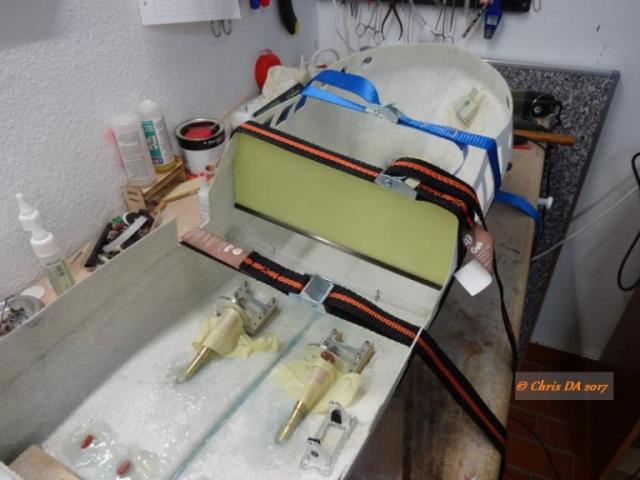

Das "bestimmende" Querschot wurde angepasst: Bestimmend, weil das gibt die anderen Masse vor. Dabei habe ich festgestellt, dass der Rumpf oben nach aussen verbogen ist. Also nicht die Teile zu klein aufgezeichnet sind, sondern die Form nach oben aufklafft.
Kann man aber beheben, mit Spanngurten
Das wurde dann eingeharzt, Epoxi mit Baumwollfloken verdickt.

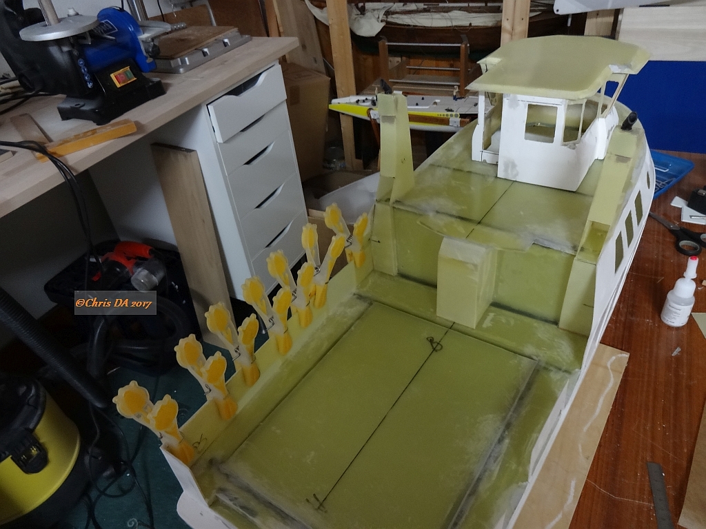

Anschliessend das hintere Deck angepasst
Wir ihr bestimmt gesehen habt.... :mrgreen: ..... ich verwende da nciht das PS des Baukastens. Wie schon hier im Forum geschrieben ist das zu wackelig! Ich habe 1mm GFK Platte verwendet und versteift mit Profilen aus Carbon.

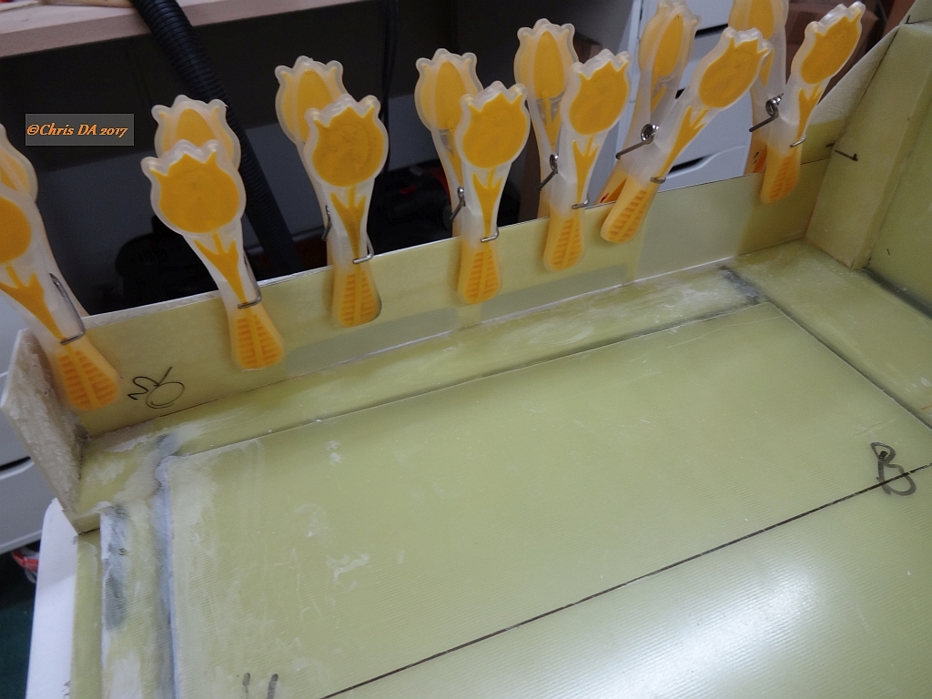

Das Deck wurde dann gelöchert, meint der Decksausschnit angezeichent und ausgesägt
Die Ränder wieder mit Carbonprofilen verstärkt und als Auflage für die Platte verwendet
So wurde das dann eingeharzt, wieder mit Spanngurten zum Zusammenziehen
Es geht voran :lol: Muss aber jetzt trocknen!

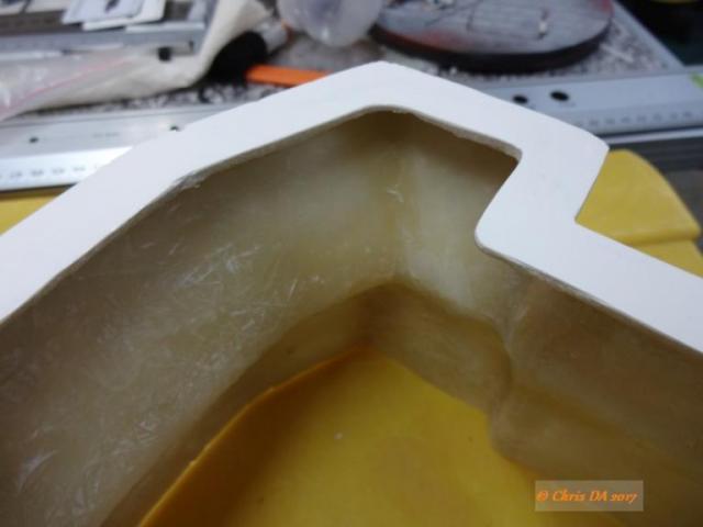

Das ist im Baukasten ein stabiles Teil aus GFK! Ziemlich massiv aber eben stabil!!!
Leider ein bisschen schwer: ca 200g, und das liegt ganz oben! Mal von innen....da sieht man das schwere Laminat.... Wandstärke ca 2 mm
Hab das dann mal mit der Scheilfeile bearbeitet...bring schon was an Gewichtsverlust!
Dann muss der Rand weg - das Teil ist zu gross! Linie zum Schneiden ist aber eingeformt.....mit Edding nachgezeichnet und dann gesägt
Dann passt das auch mit der Besatzung (der Aufbau muss noch ein bisschen nach geschliffen werden)
....Die Fenster müssen noch raus und dann schau mer mal zwecks Gewicht

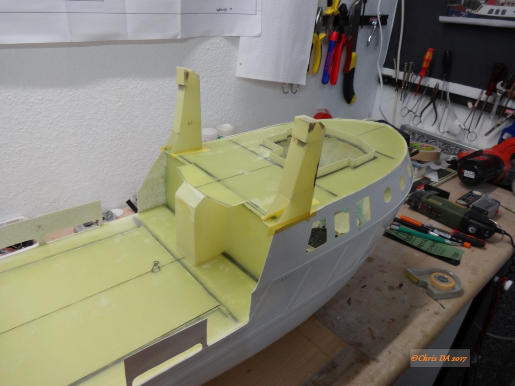

Die Brücke, sprich den Aufbau hab ich ein bisschen leichter gemacht - ausgeschliffen! Sind jetzt bei ca 170g!!!!
Aber erst mal musste das Deck drauf!
Der Rumpf war aus der Form ein bisschen "uneben" drum habe ich das mit Klebeband "herangezogen"
Und beschwert zum einkleben mit Epoxi 60 min
Der Ausschnitt für den Aufbau vorher mit der Säge rausgenommen und die Ränder mit Carbonvierkantrohr versteift (schwarze Schatten im Bild)
Das muss jetzt abhärten

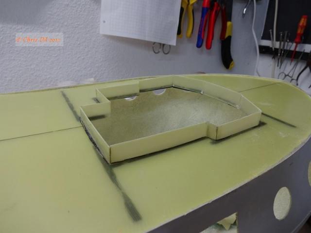

Nach dem Aushärten habe ich dann einen Süllrand aus 0,5mm GFK angebracht
Da passt dann der Aufbau gut drauf
Und nochmal der Test mit der Besatzung
Innen habe ich da mal ein bisschen Gewicht reingebracht: 1,5kg Bleikugels mit Harz rein...viel Gewicht unten (die Filme im Netz zeigen das Modell imhv immer wackelig...)
Das sind die von Kranolli / Olaf. Wie ihr seht habe ich zwar das Gröbste an Tannennadeln etc raus gefisch, aber halt nich alles! Drum ist das jetzt verewigt (:mrgeen: ein Stück Schleswig-Holstein in der Graemsay :mrgreen: mein lieber Olaf...)

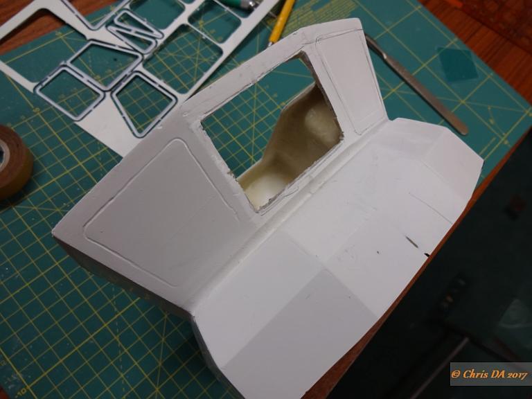

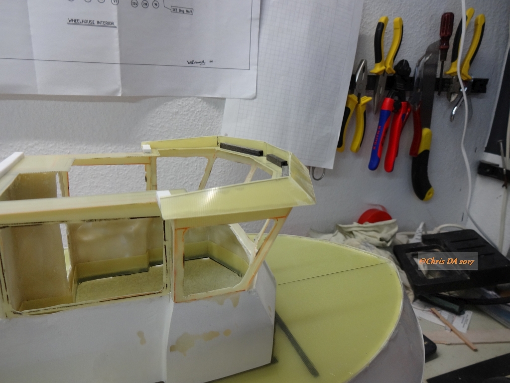

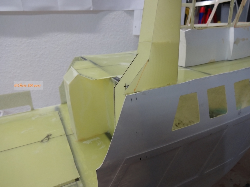

Der Aufbau ....
Da ist ja was dran zu machen: 1. zu schwer (ca 200gr!!!)2. Die Fenster... 3. soll passen... 4. Kontakte zu den Funktionen...
Also:
1. zu schwer: hatte ausgefeilt (siehe unten...)
2. die Fenster:
Angezeichnet und gesägt bzw gedremelt...erstes Fenster
Muss ich noch nachbessern..... :ohno:
Passt noch nich ganz...
Ihr seht da auch das Anzeichnen der nächsten. Für die Ecken benutze ich Bohrungen. Die wurden angezeichnet und der Mittelpunkt, sprich Bohrereintritt bestimmt. Dazu benutze ich eine Kreisschablone (Erklärung: Mein Vater war Archtiekt und hatte ein Büro.....da habe ich mir das Teil mal vor ca 20-25 Jahren ausgeliehen... :mrgreen: )
Gibt es aber heute noch (https://www.architekturbedarf.de/zeichenbedarf/kreisschablonen/kreisschablone )
Da kann man schön den Mittelpunkt bestimmen und markieren, und dann Bohren! (PS: die Schablonen berücksichtigen schon die Dicke des Stiftes/Tuschfüllers/Bleistifts mit guter Spitze!....nicht CAD, aber das passt!)
Muss aber noch die Wandastärke des GFK Teils verringern... das ist zu DICK! 1,5 bis 2 mm sind zuviel imhv. Und bringt viel Gewicht!!
Tja ...und da bin ich dran!
Gruss
Und hier bitte Kommentare; Tipps etc
http://www.schiffsmo...2:DSC05384.jpg]
Überlegung :weisnicht:
Wurde schon in den Kommentaren vorgeschlagen: Man könnte die Brücke neu bauen, weniger schwer und besser zum Fenstereinbau.....
Grade oben an der Brücke ist das GFK doch recht massig, vor allem in den Ecken
Oder man könnte den oberen Teil absägen und neu machen, zB so schneiden
Hätte den Vorteil eines stabilen Rahmens unten rum....
Bin mir da noch nicht einig

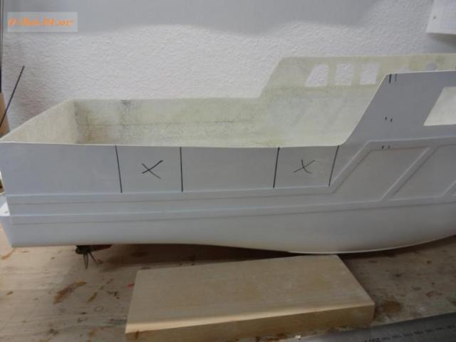

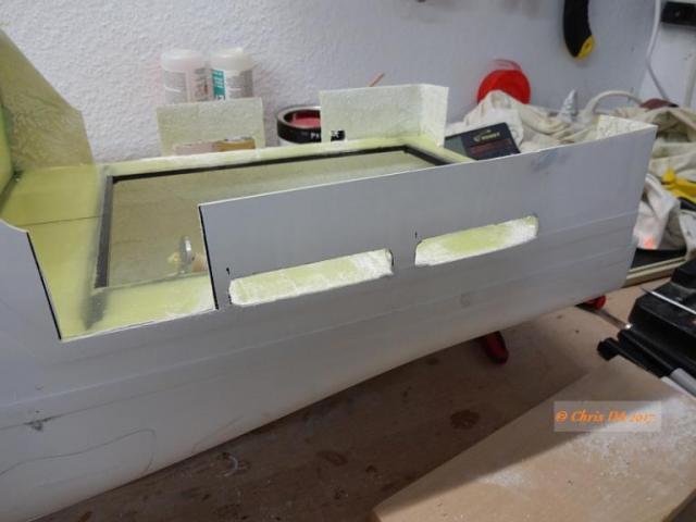

Weils an der Brücke einen "Gedankenstillstand" gibt, hab ich mal am Heck bzw dem Ladedeck was gemacht ;)
Da mussten noch Speigatten rein!
Also mal "Stachschabs" gemacht und dann angezeichnet
Auf beiden Seiten (Stb und BB)
Und dann wurde gesägt
Ergo: Rumpf weiter "gelöchert", diesmal aber oberhalb der Wasserlinie :D
Gruss

Also hatte ich mal angefangen, aus 0,8 mm GFK Platte
Hat mich irgendwie nicht überzeugt, ich war immer noch beim "Rahmen unten belassen" 8-) (siehe oben)
Mit der Trennscheibe dann mal probiert und das klappte dann auch ganz gut
Jetzt Hatte ich ein Grundgerüst zum weiter aufbauen :that:
Und so sieht das jetzt aus (alle "Zusatzteile" aus 0,8 mm GFK)
Gewichtsmässig (das Boot nicht ich....) hat sich das auf ca 1/3 verringert: 68g so wie es da jetzt steht.
Das muss noch verschliffen, gespachtelt etc werden, aber dennoch: Das hat sich IMHV gelohnt!!!

Mal ein bisschen weiter gebaut...
Der Aufbau macht mir immer noch Gedanken....drum mal andere Teile dran genommen.
Die Abgaspfosten: Sind jetzt aus 0,3m GFK, das PS hat mich da nicht überzeugt! Und auch noch Gewicht in der Höhe gespart!
Gesägt und dann mit Sekunde fixiert. Um eine Symmetrie zu erreichen, habe ich 2mal GFK mit wasserlöslichem Kleber zusammen gepabbt. dann sägen und im warmen Wasser auseinder (den Film des Klebers sieht man glaube ich noch...)
Dann habe ich meine Lieblinge benutzt: Magnete um einen schönen Winkel zu haben
Festspannen auf der Tischplatte, Magnete mit Eisenblöcken dran, dann mit Sekunde (dickflüssig zwecks Ausrichten) fixieren
Das Ganze nimmt Form an...
Auch weitere Aufbauten waren dran
Wenn Zeit, dann bin ich dran!

Irgendwie passte das nicht.....:shock::oops:
Der Winkel passte nicht zum Rumpf :(
Und im Original ist das anders, allerdings sind alle Bilder von Modellen der Graemsay im Web mit einem Knick versehen :mrgreen:
Also mal angezeichnet und dann geschliffen/gesägt
Jetzt passt das besser..
Ich hab die Abgaspfosten auch gleich gespachtelt und verschliffen....denke das ging besser bevor der Montage!
Und jetzt sind die auch dran
Mit 60min Epoxi aufgeklebt.....habs grad probiert: Ich kann das Boot am Abgaspfosten hochheben - das sollte halten
Mal ne Zwischenbilanz: Der Baukasten ist eine einzige Baustelle - da muss man überall nachbessern. Wäre fast leichter gewesen nur nach Plan zu bauen...:?....

Auch die Kabine/der Steuerstand in diesem Falle wurde beackert;)
Das Dach war dran. Ich war da am Basteln, da kam mein Frau in die "Heiligen Hallen" rein und meinte: " Das Zeug kannste doch auch mit der Schere bschneiden....." :ohno: Kann ja mal auch selber drauf kommen:bolt:DANKE FÜR DEN TIP!!!
Alsooooo: Das Dach ist aus 0,3mm GFK gefertigt und ich hatte das immer schön angezeichnet, dann gesägt und dann angepasst...
Es geht wirklich einfacher mit der Schere (liebe Kartonmodellbauer... das ist ein Tribut an Euch!!): Ausschneiden mit der Schere ausm Büroladen ! Wie lange die das mit macht weiss ich nicht, aber es klappt! Schöne Schneidkanten, guter Fortschritt!
In der Bauanleitung wird da eine Art "innerer Rahmen" vorgeschlagen. Das habe ich dann gemacht
Abstandshalter mit Verstärkungen aus PS
Daran wurden dann die eigentlichen Verblendungen angebracht
So langsam sieht man was :lol:
Dann den "Deckel", sprich die Kabinendecke ausgeschnitten und drauf gemacht
Muss natürlich noch alles verschliffen werden :mrgreen:

Das Osterwochenende war ja eher was für den Keller :ohno::lol:
Also mal an der Graemsay weitergemacht: Ein paar Stückchen GFK zwecks Aufbauten und dann auch noch gespachelt und geschliffen.
Machen wir doch immer wieder gerne ....... :muahaha:
Wie ihr seht, ist die Innenseite des Rumpfes wirklich "Kraut-und-Rüben", auch nach verschleifen....das hat so seine Grenzen zwecks Wandstärke!
Ergo: 2 Möglichkeiten: entweder verspachteln und dann verschleifen ODER eine "Blende" aufbringen!
Ich entschied mich für die Blende: aus 0,3mm GFK geschnitten und mal angespasst
Jetzt müssen da noch die Speigatten und Durchgänge rein, dann kann das Ganze angeklebt werden. Auf jeden Fall ist die Innenseite dann glatt!
