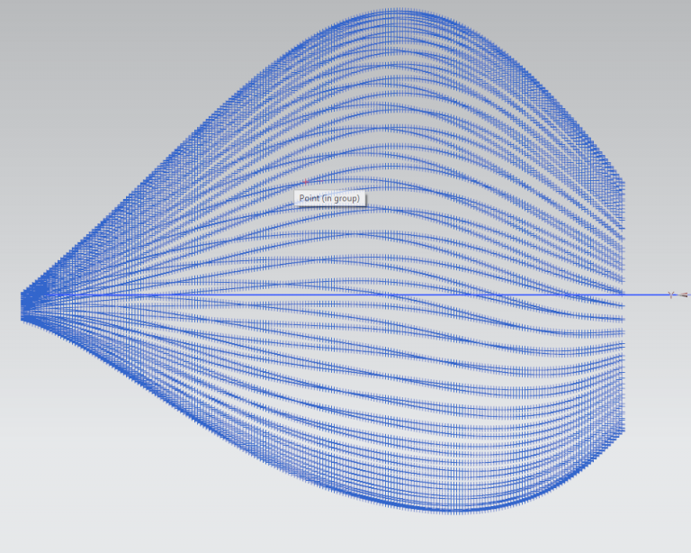

Das erste CAD-Programm hat hier sehr viel Aufwand in Aussicht gestellt. 12800+ Punkte einzeln erzeugen und vermaßen ist nicht ohne. Mit Sicherheit gäbe es Methoden das irgendwie zu automatisieren, aber diese konnte ich nicht finden.
Und bevor ich entnervt auf große Suche ging, gab sich die Gelegenheit, dass ich mit einem anderen Programm in Berührung kam.
Hier habe ich bei den ersten Aufgaben einige Optionen gefunden, von denen ich mir ein vereinfachtes Aufbauen versprach.
Letzten Endes wurden die Punktekoordinaten mittels Excel automatisiert erzeugt und in ein .txt exportiert.
Diese lange Liste konnte ich dann direkt importieren. Dennoch gab sich noch genug händische Arbeit.
Also habe ich jetzt schonmal zwei Entwürfe für euch. Diese unterscheiden sich in der Einbindung der 25%-Linie.
Ich bitte um Meinungen, welches Resultat besser aussieht. Eine Tiefenverteilung über der Spannweite muss ich noch einbinden.
Auch bin ich noch am Überlegen, ob ich eine V-Form/Rake einbaue.
Der erste Entwurf setzt den Pfeilungsverlauf praktisch in die Verwindung.
Der zweite Entwurf setzt den Pfeilungsverlauf in die Drehebene.

Ist die Basis / Ursprung (die blaue Fläche) die Nabe?
Edited by Admiral von Schneider
Ja das blaue Quadrat bildet die Ersatznabe. Ob ich für Übergänge das Blatt später nach innen verlängern muss wird sich zeigen.
Derzeit bin ich dabei eine Tiefenverteilung einzubauen. Bisher ist dies ein quadratischer Ansatz. Bilder kommen später noch.

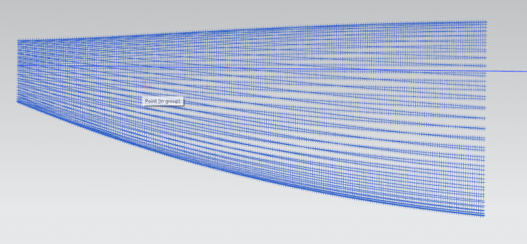

Wie versprochen noch Bilder mit Tiefenverteilung.
Und was soll ich sagen: es sieht grausig aus.
Einmal mit Pfeilung in Sehnenrichtung:
Und einmal Pfeilung in Rotationsrichtung:
persönlich favorisiere ich die Pfeilung in Sehnenrichtung, da sie so ausgeprägter in Richtung der Anströmung erscheint.
Jetztmuss ich mir allerdings eine anderen Tiefen und/oder Pfeilungsverteilung anschauen, da die Blattgeometrie so überhaupt nciht dem gewünschten entspricht.

Verstehe ich das Modell falsch, oder hast du tatsächlich einen 90° "Knick" in deinem Prop?
Wo sollte da ein "Knick" sein?
Ich hab mir die bilder nochmal angesehn und kann nichts erkennen, was diesen Eindruck erwecken könnte. Allerdings kann ich das auch gut übersehen haben, da ich das Modell ja kenne und die Details aufgrund der großen Schränkung nicht unbedingt gut eingefangen werden können.
