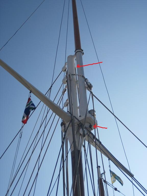

Mit der "Stennge" (nicht: stegg) bist Du auf dem richtigen weg. Das sog. windereep ging vom Top runter auf eine seilscheibe (oder Block, Umlenkrolle...) Hoch zum Top, seitlich runter auf Deck. Verriegelt wurde die geheisste Stenge vom schlossholz, also einem Querriegel, den jemand beim streichen (wegfieren) der Stenge rausziehen musste.
Es musste also jemand aufentern!
Danke Axel
War unsicher weil laut Beschreibung das Rigg Vereinfacht ist.
Inzwischen war in Glückstadt Gaffeltreffen und ich konnte mich etwas umschauen. Auswal war da, echt ne Menge altes Holz auf dem Wasser.
Und da hab ich den gesehen
Einfach unten angeknotet und dann allerdings über Seilscheibe im Hauptmast wieder nach unten. Dann hab ich kein Problem mehr wie im Plan über einen Block am Eselshaupt einfach zu ziehen.

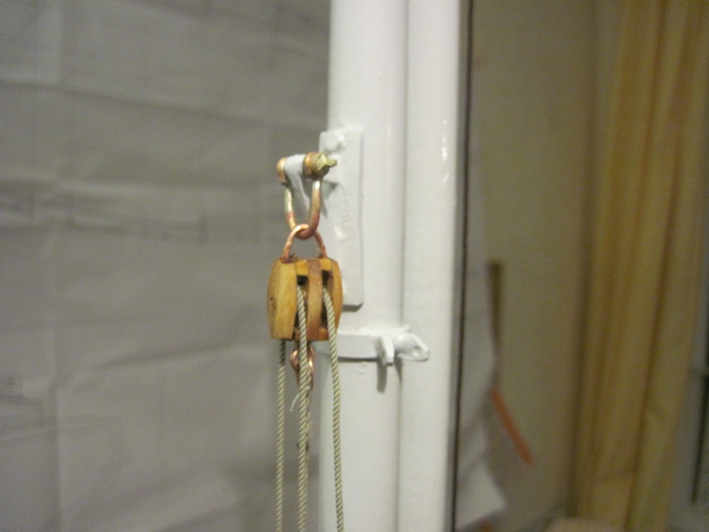

Moin Ralph!
Ich glaube, dass Dich der Bau der Rollenblöcke in den Wahnsinn treibt, aber das Ergebnis finde ich wunderbar!
Bleib stark und mach weiter so, mir gefällt das Ergebnis.
Und: Ist selber gebaut! :that:
Danke Arno
Hast recht am Mast sind die direkt faszinierend.
