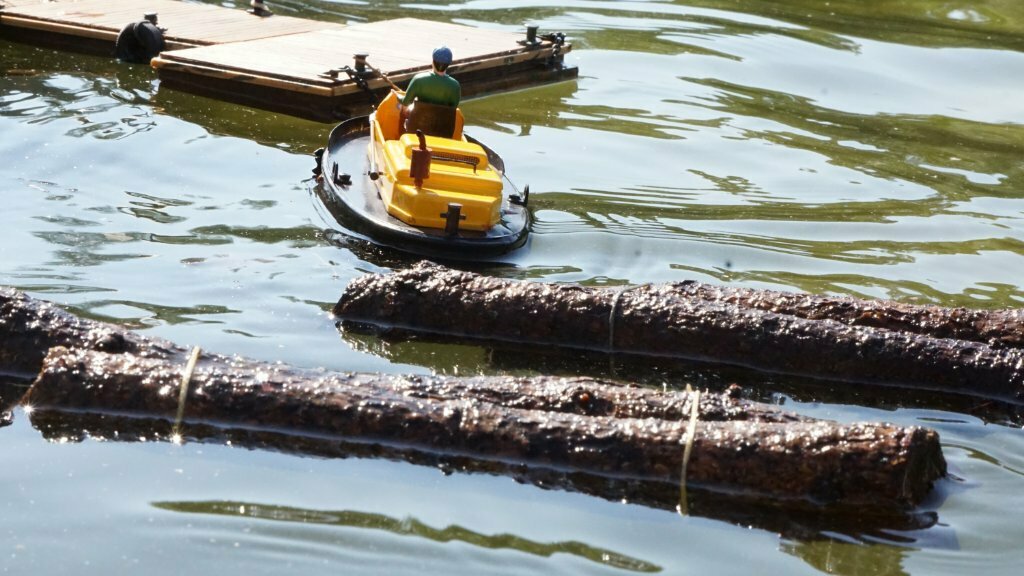

Sidewinder - BearCat
Antrieb erfolgt durch frei im Wasser laufenden Brushlessmotor mit angeflanschtem Propeller.
BearCat verfügt über stufenlose Motorregelung Vorwärts / Rückwärts, Drehwinkel von 160 Grad zu beiden Seiten sowie 2 LED-Scheinwerfer (ruhrmodell).
Fertigstellung zu 85 % (Jan./2021).
Bild zeigt BearCat (links), Schwimmsteg und Sidewinder (rechts) @worker während der Präsentation im Verein.
Edited by racecard
