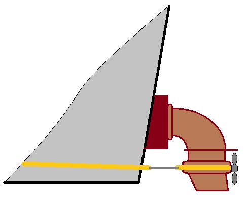

hab mal ein paar Überlegungen zum Z-Drive angestellt die vielleicht auch realisierbar sind (nicht das ich nicht schlafen kann, ich hab Nachtschicht und viel Zeit:keineIdee:)
Man nehme statt einer Schiffswelle ein 2mm MS-Rohr mit Innendruchmesser (in der Regel) 1,2mm, in diesen könnte ein V2A Stahlseil mit entsprechenden Außendurchmesser eingelötet werden, der Z-Drive bietet dann wieder halt um ein zweites MS-Rohr aufzunehmen (ähnlich einem Hydroruder), die VA Litze dient somit als Gelenkwelle und sollte für kleine Lenkausschläge ausreichen, Servohebel an den Z-Drive und die Sache sieht wie Original aus. :fies:
ob das funktionieren kann :nixweiss:

Schifferlfahrer
Mag funktionieren, allerdings nur in eine Richtung: Die Drahtseile sind ja alle nur "verdrillt". Drehst du die Seile also unter Belastung (Schraube) in die eine Richtung, drehen sie sich immer fester zusammen. Das ist ok. In die die anderen Richtung also (wenn du also rückwärts fährst) drehst du das Seil u.U. wieder auseinander. Insofern ist das meiner Meinung nach eher was zum Vorwärts fahren.
Ich weiß nicht, ob es eine Flexwelle mit diesem Durchmesser gibt, aber du kannst schon mal versuchen, ein Edelstahlseil als "Flexwelle" zu verwenden. Allerdings würde ich da erst mal einen Testträger bauen, und nicht gleich am fertigen Modell experimentieren.
Persönlich würde ich aber auch eine starre Welle verwenden und den Z-Antrieb als Ruder misbrauchen. Das funktioniert meiner Meinung nach wesentlich zuverlässiger, als andere Experimente. Vor allem, wenn du auch mal etwas mehr mit den Modellen fahren willst, bzw. Kinder damit fahren lassen willst.
interessant wäre, wie groß und schwer die Beiboote wirklich werden.
Deine Idee mit dem Z-Drive ist nicht schlecht, es sieht dann so ähnlich aus wie bei den Mini-Z Booten.
Statt einem Bowdenzug würde ich einen 0,3 oder 0,5mm Stahldraht nehmen. Als Stevenrohr ein 1,5mm oder 1,0mm Microcarbonrohr.

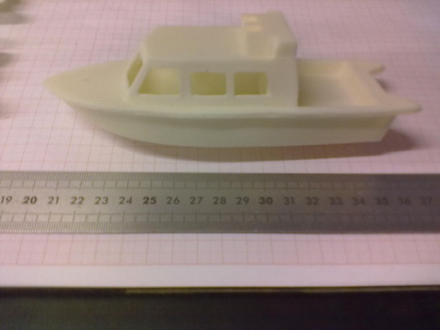

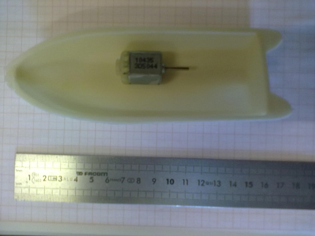

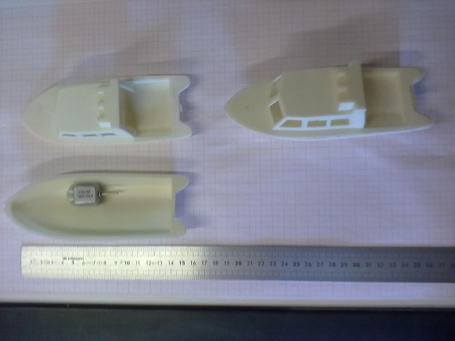

Hier mal ein paar Impresionen aus meinem Alltag
nein, Spaß bei Seite,
die Außenlänge ist ungefähr 150mm und zur besseren Darstellung hab ich einen Motor der Baugröße 130 eingelegt

die Boote sehen ja wirklich gut aus!
Wo hast du die her?
Ich denke dein Motor ist auch etwas groß für das kleine Boot.
