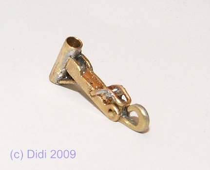

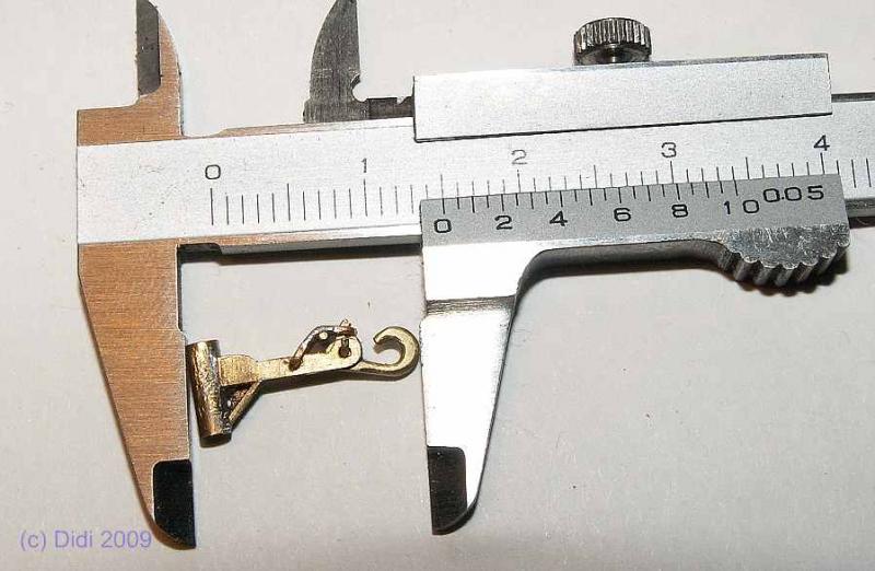

Das Schleppgeschirr ist fertig. Ich hab einfach mal meine Fantasie spielen lassen und für die Bepi ein voll funktionsfähiges und bewegliches Geschirr gebastelt. Ich schreib da jetzt nicht viel sondern bringe nur ein paar Fotos.
Auf den ersten beiden ist das Geschirr nur mal probeweise fürs Foto in die Aufbauten gesetzt, später wird das natürlich gerade befestigt und bekommt oben noch ein Gegenlager. ;)
Ach ja, wie man auf dem letzten Foto sieht ist bei mir sogar der Meßschieber Mini. :mrgreen:

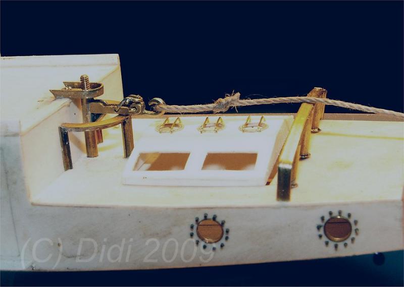

Daß ich die Bohrungen für die Niete gesetzt habe ist klar.
Aber heute waren die Niete fällig.
18 Bullaugen mit je 12 Niete. Was für ein Graus. 8)
Ich hab völlig unbedarft und ohne Plan erst mal angefangen Drahtstücke von dem 0,4er abzuknipsen. Nur liesen sich diese nicht so einfach in die 0,35er Bohrungen pressen. Also jeden Stift angespitzt und reingepresst.
Kacke, das dauert, 15Min pro Bullauge...................:grummel:
Hat gerade mal 2 Bullaugen gedauert bis ich gedacht habe das geht besser und schneller. Kurz überlegt, und einfach mal ein Stück Draht mehrmals zwischen 400er Schmirgelleinen durchgezogen. Dann den Draht mit der Flachzange kurz gegriffen und ein 3mm-Stück in eine Bohrung gepresst. Heiiiiiiiiiiii........... geht wunderbar (nachgemessen , der Draht hat nur noch 0,37mm) und fast bündig mit speziell dafür zugeschliffenen Elektronik-Seitenschneider abgezwickt. Das ca. 3mm lange Drahtstück sitzt knapp klemmend im Loch. :D Und wie flott das plötzlich ging, jetzt brauchte ich pro Bullauge nur noch ca. 2 Minuten.
Jetzt sind alle Stifte drin, die Tage werden sie noch verklebt und dann aussen auf Höhe verschliffen und innen noch abgezwickt. Sie sollen ja nur ca. 0,2mm überstehen. Deswegen schauts auf den Fotos noch etwas grob aus. Das erste Fotos ist mit den einzelnen Stiften, die anderen mit abgezwickten Draht.

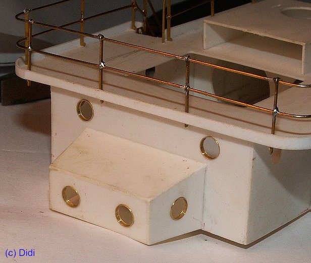

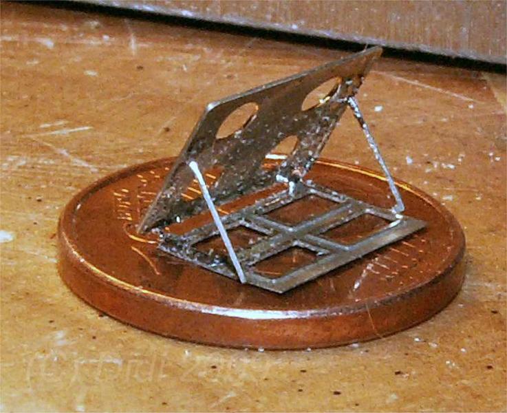

Auch hab ich mir endlich den hinteren Aufbau vorgenommen, da war doch noch so ne Lücke..............:pfeif:
Es ist schon eklig bei Ätzteilen aus 0,2er Neusilber noch Bullaugen aufzulöten und die Öffnung aufzubohren.
Edited by Didi

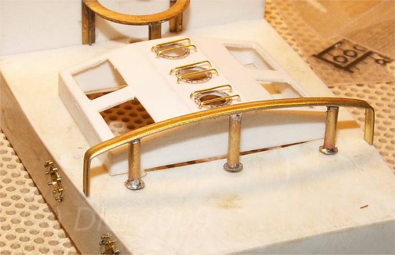

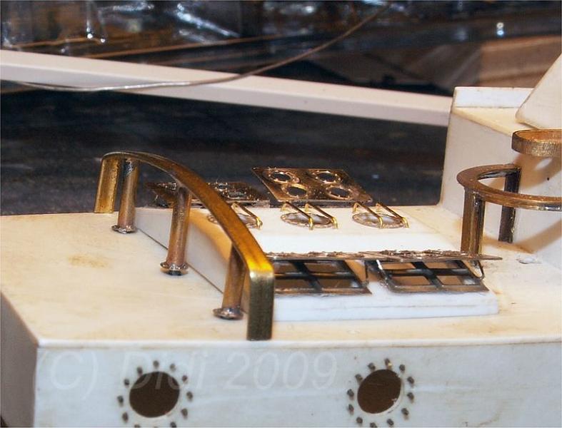

Und noch ein paar Fotos (Ja, auch ich als Mod kann nicht mehr als 5 Attach anhängen ;) )

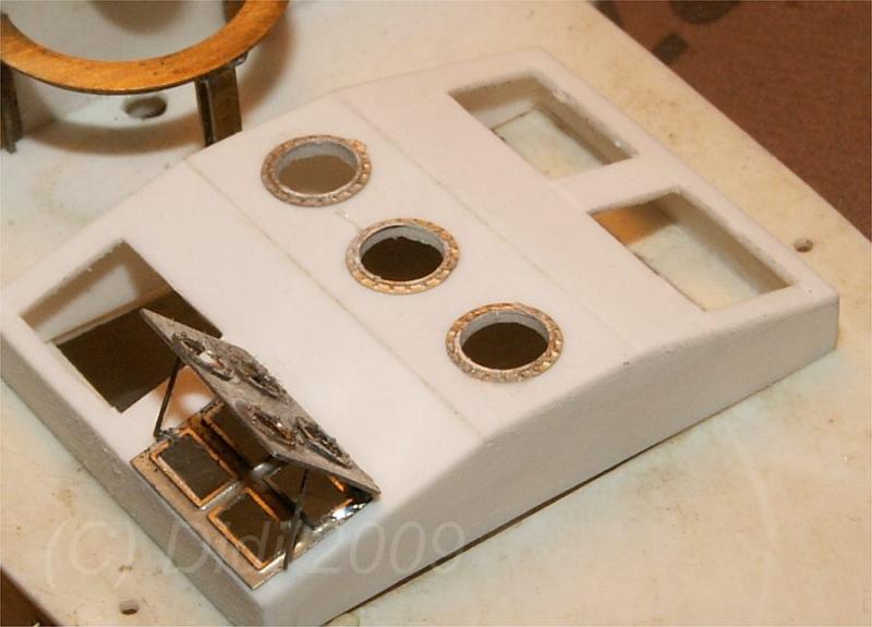

Die Oberlichter sind ne echte Herausforderung, die Ätzteile von Hobby-Lobby sind ja echt super, aber eine Verbesserung ist immer noch möglich.
Das erste Foto zeigt das Original-Teil, die weiteren meine "Verfeinerungen"
Kommentare?

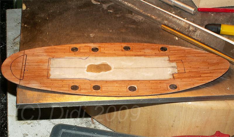

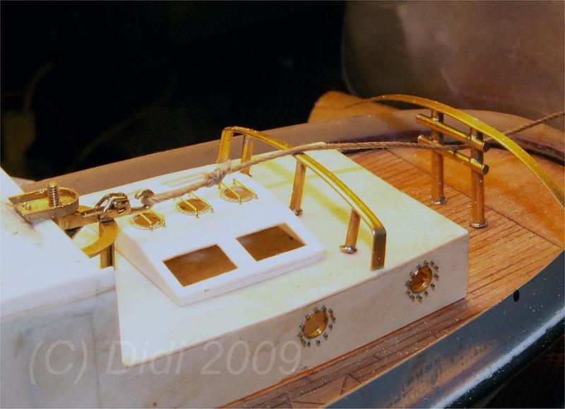

Heute hab ich mal meinem neuen Deck den letzten Anstrich mit Epoxi gegönnt.
Wenn sich nun wer wundert warum das Deck auf ner gekrümmten Platte liegt, das dient dazu die Schrumpfung auszugleichen. Epoxi alleine schrumpft. Auf der Unterseite hab ich das Deck mit ner Lage 25er Gewebe versehen. Durch das Gewebe wird die Schrumpfung vermindert. Auf der Oberseite hab ich das Epoxi nur aufgepinselt. (Mittlerweile die 3te Lage, immer wieder abgeschliffen, damit sich alle Zwischenräume füllen)
Würde ich das Deck nicht so auf einer gewölbten Oberfläche befestigen dann würde es sich nach innen wölben.
Auch die Oberlichter vom hinteren Aufbau haben Schutzbügel erhalten. Und einen Trossenabweiser hab ich mir auch gegönnt. Der ist ein flachgeklopftes 1,5er Messingrohr. Die Stützen haben wieder die Ätz-Flansche von Hobby-Lobby erhalten. Guckt einfach besser aus. :mrgreen:
Das Deck ist fertig und eingepasst. Na ja, da die Kohlenluken noch fehlen gibts da keine Detailfotos, die kommen noch. 8)
Aber ich hab wieder mal gespielt. Zusätzlich zu dem schon gemachten Trossenabweiser hab ich mir noch eine Kombination aus Trossenabweiser und Trossenführung gelötet. Das hat einen konkreten Grund, hatte ich doch bei meinen Schleppversuchen in St. Peter das Problem daß der Mini unter Volllast kaum steuerbar war da das Heck immer ausgebrochen ist. Der Grund war die Krafteinwirkung der Schleppleine auf die Mitte des Schiffes. Somit versuchte das Heck immer auszubrechen und permanentes Gegensteuern war von Nöten. Ist ja eigentlich klar, die Props sitzen weit hinter dem Schlepphaken und "schieben" den Angriffspunkt vor sich her, logisch daß das Heck versuch seitwärts auszubrechen.:nerv:
Aber jetzt, mit der neuen Trossenführung, kann ich hoffentlich ohne ständiges (und kraftraubendes) Gegensteuern auch die großen Pötte schleppen. Die Querkräfte werden jetzt ausgehebelt weil die Trosse jetzt einen Drehpunkt hinter den Props hat, somit ziehen die Props und schieben nicht mehr.:lol:
Und damit sich keiner Sorgen ums Gewicht macht, die Rundteile sind kein Vollmaterial sondern sehr dünnwandiges Rohr. 8)
Den hinteren Oberlichter-Aufbau hab ich auch gleich um ca. 2mm tiefergelegt, vorher hatten die Schutzbügel der Oberlichter in etwa die selbe Höhe wie die Schleppleine, und das geht doch gar nicht.:mosern:
Aber guckt euch die Fotos (von der provisorischen Befestigung) an und urteilt selber.

A bisserl was hat sich bewegt. Erst musste ich mal die Kollateralschäden meines neuen Mitbewohners entfernen, meinte der kleine Krümel doch die Reling der "Bepi" sei ein Spielobjekt. Wie kommt der kleine Scheis.ser auch darauf die Teile aus dem Karton zu ziehen und sie in der Wohnung zu verteilen. :cluebat:
Na ja, was solls. Ist halt ein Halbstarker. Jetzt hat die Reling halt ein paar Gebrauchsspuren. Ich bin nämlich aus Versehen auch noch drauf getreten. Das Ausrichten war nicht ohne, ich hatte schon darüber nachgedacht sie einfach ganz neu zu machen.
Ausserdem hab ich endlich die hinteren Oberlichter fertig gemacht, den "Prototyp" hab ich ja schon gezeigt.
Und die Lüftungsklappen am Schornsteinunterbau haben ein paar schnuckelige kleine Spannschrauben erhalten. Manno, Ätzteile von gerade mal 1mmx3mm aufzulöten, das ist wirklich eklig. Aber die Optik zählt.

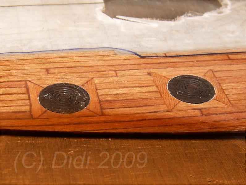

Darum hab ich noch schnell die Kohlenluken ins Deck gesetzt.
Ja, die Kohlenluken. Hab ich die doch mit nem Aussendurchmesser von 7,5mm gemacht. Blöde Sache, hätt ich mir vorher überlegen sollen. Jetzt stand ich vor em Problem daß ich im Deck Ausfräsungen von eben diesen 7,5mm brauchte. Also was tun? ...................Na, nen Fräser mit 7,5mm bestellt. :bäh:
Ich hab den Fräser mal in der Höhe ausgerichtet, bis Anschlag bleibt eine Reststärke des Decks von 0,2mm übrig. Befestigt hab ich das Deck mittels Supermagnete auf dem Schraubstock, so liegt es schön plan auf. Aber auch mir passieren natürlich Fehler, beim Fräsen der vorletzten Aussparung war ich zu "mutig" und hab zu viel zugestellt und es hat mir das Deck verrissen. (Bild 2) Diesen Fehler kann ich nicht reparieren, da muss irgendein Tand her um das später am Modell zu kaschieren.
Aber im Großen und Ganzen bin ich zufrieden, ich hab nur leider nicht daran gedacht die Luken beim Einsetzen ganau auszurichten (Hebegriffe) aber das wird hoffentlich keiner sehen (ausser denen die diesen Bericht lesen);)

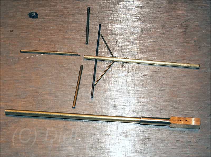

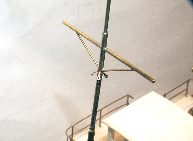

Und das gibt es. Heute hab ich mal angefangt nen Mast zu machen.
Wie auf den Bildern zu sehen besteht er hauptsächlich aus feinsten Messingröhrchen. Der Mastfuß ist ein Drehteil an das ich ein Vierkant angefräst habe.
In Bild 1+2 sieht man ein kleines silbernes Röhrchen, das ist eine Kanüle, die dient als Seele zur Versteifung der oberen Ausleger. Das Ganze muss ja nicht nur leicht, sondern auch stabil sein, und da habe ich nicht auf die Lötverbindungen vertraut. Diese Seele geht durch den Mast, die Ausleger sind aufgesteckt.

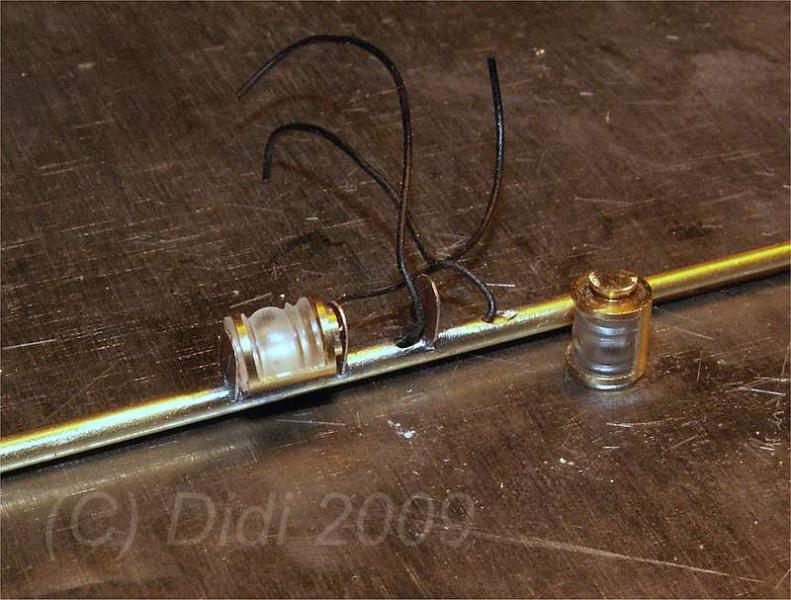

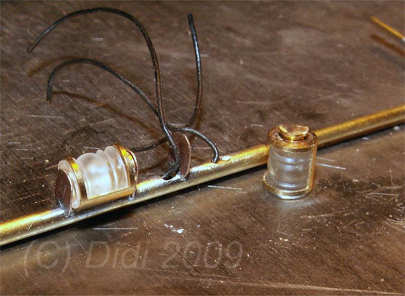

Es geht weiter am Mast. Hab mal die Plattformen für die Lichter angelötet und probehalber Kabel eingezogen.
Ja, die Bepi soll auch bei Nachtfahrten glänzen. :D
Verbaut werden SMD-Leds.
Nur hab ich jetzt ein "Problem", die gekauften Lampenkörper haben einen Durchmesser von 5mm, das sind zwar die kleinsten die es zu kaufen gibt aber immer noch zu groß. Ich bin am überlegen mach ich mir selber solche Lichter (Die Pläne dazu hab ich schon im Kopf) oder mach ich Kompromisse und nehm die gekauften? Ich weis es noch nicht.................:nixweiss:
Ach ja, wegen der Anordnung der Lichterführung, ich weis jetzt nicht ob meine Anordnung korrekt ist, aber das ist mit ehrlich gesagt schietegal, hab ich auf alten Fotos der Originale aus der Zeit die abenteuerlichsten Kombinationen gesehen. Darum spart euch Kommentare hierzu, für dieses Thema gibts schon genügend andere Threads. ;)
