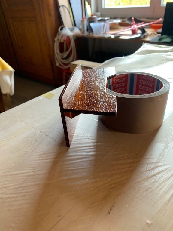

So, jetzt habe ich die Innereien 8x mit 1:1 verdünnten Yachtlack gestrichen. Ich finde, es kann sich sehen lassen!?

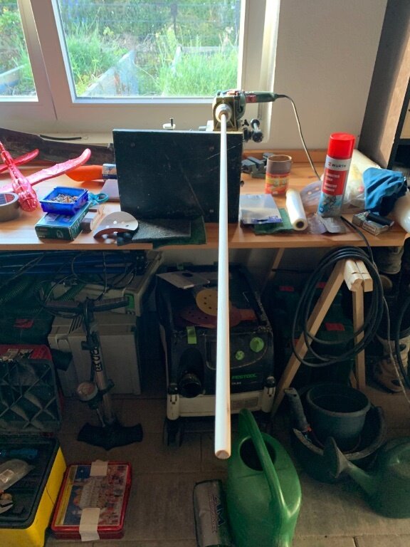

…… und weiter geht es mit dem Mast.
Dazu habe ich den Bohrständer auf’s Kreuz gelegt und ne Runde Mut bewiesen.
Wenn man die Bohrmaschine mit niedriger Drehzahl laufen lässt geht es geschmeidig. Der Mast ist konisch hat jetzt am Top 8mm und am Fuß 12mm.

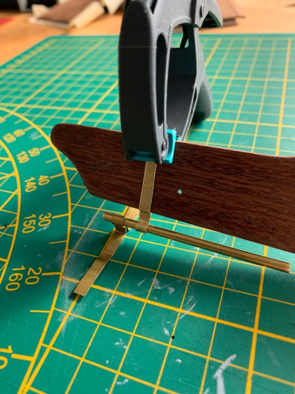

Hallo zusammen,
So wie das Ruder laut Plan an die Jolle montiert werden soll, gefällt es mir nicht wirklich.
Ich hab mal schnell einen alternative Ablenkung geschmiedet.
Was haltet ihr davon, kann ich es so umsetzen oder ist es eher nix?

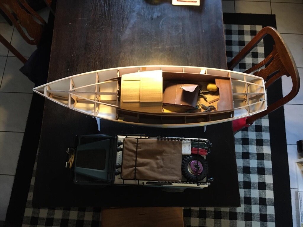

Ich habe mich endlich getraut, und das erste Segment mit 30min Epoxy eingeklebt. Es lief erschaulich gut, so dass ich gleich ganz mutig die Mittelsektionen einkleben werde. Ich hab natürlich wieder alles trocken zusammen gesetzt und geschaut, ob das Deck auch sauber passt. Jetzt überlege ich, ob ich das nächste Segment nicht im eingebaute Zustand an einigen Punken am Kiel mit Epoxydharz fixieren soll und wenn es ausgehärtet ist, nochmals ordentlich verklebe. So habe ich die Möglichkeit, das Segment mit Hilfe des Decks auszurichten und Flächendeckend anzudrücken.
Im Baukasten lagen zwei Steifen Baumwollstoff bei, wovon ich leider einen verschlammt habe. Diese Sreifen sollen unter das Deck geglebt werden, um die Schlitze zu verstärken. Als Ersatz möchte ich eine alte Mullbinde aus 60% Zellwolle und 40%Baumwolle nehmen.
Kann ich das so machen, oder soll ich bei Aeronaut nach Ersatz fragen?

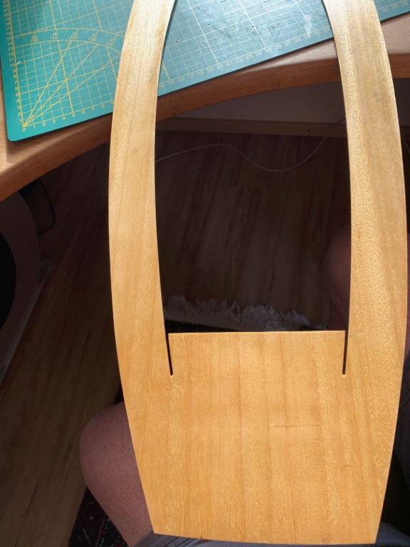

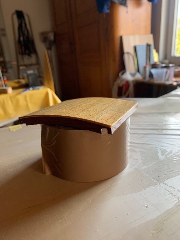

so ganz untätig war ich die letzten Monate nicht. Ich bin wieder etwas weiter gekommen, und möchte meine Fortschritte mit euch teilen. Das Innenleben habe ich teilweise mit Stabilit und 30min Epoxy verklebt und ausgerichtet. Die Stringer wurden aufgedoppelt, um etwas mehr Auflage für das Deck zu gewinnen. An den Stellen, wo später die Takelage ins Deck geschraubt wir, habe ich etwas mehr Material verbaut. Eine Schwimmnudel diente im Notfall für etwas Auftrieb.
So langsam geht es jetzt ans Feintuning.

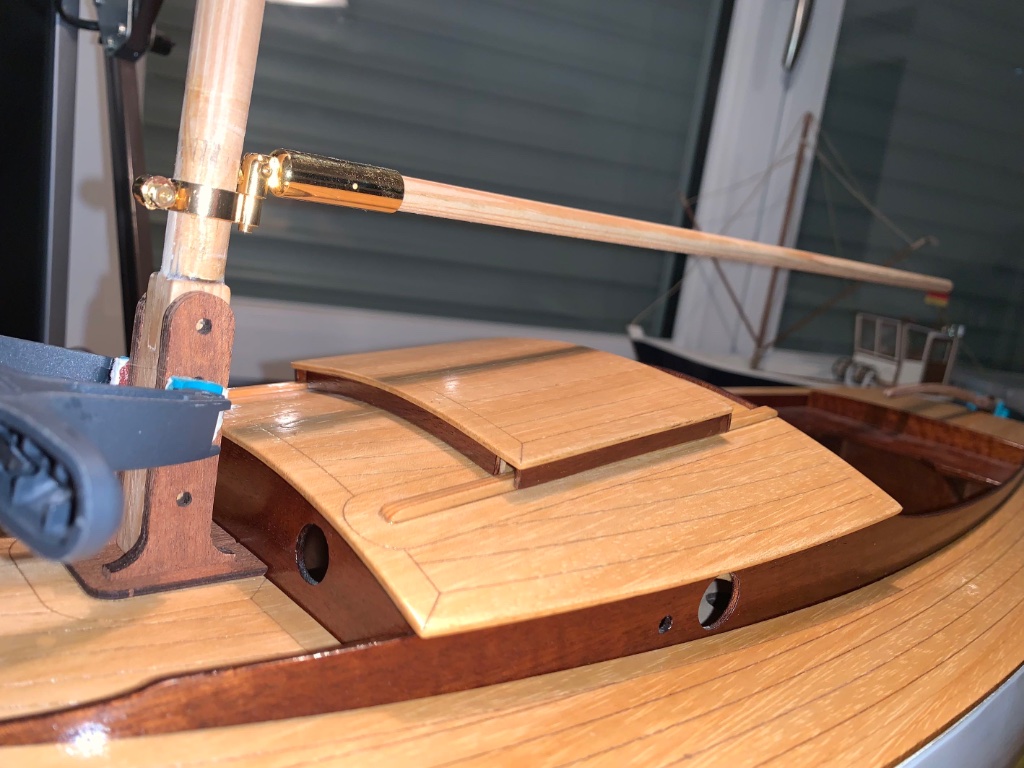

Die mitgelieferten Beschlagteile sind eher einfach gehalten und werden durch eigene bzw. hochwertigere ersetzen.
Den Vierkantbalken, der die Ruderpinne sein sollte, wurde dünner und rund geschliffen und anschließend über Wasserdampf gebogen. Die 30min Arbeit, können sich sehen lassen. Der Baumbeschlag stammt von Aeronaut und muss noch irgendwie mattiert werden.
Die Anlenkung des Ruders ist im übrigen auch eine eigenkonstruktion und bedarf noch etwas mehr Liebe.
Die Decksbeschläge für Stag und Wanten, sind auch in Arbeit und werden aus Messingblech gebogen und ordentlich auf Deck verschraubt.
Ich überlege gerade, ob ich das Dach der Kajüte nicht doch Weiß lackieren soll!? Kann mir jemand vieleicht verraten, welcher Lack sich mit Clou Yachtlack verträgt.
