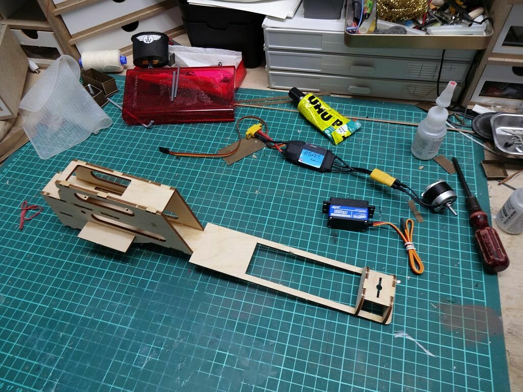

Das Boot baut sich quasi selber auf :mrgreen:.... Das Gerüst der Kabine passt perfekt zusammen
Probesitzen aum Rumpf - passte alles perfekt!
Ich hab das das Holz dann geharzt und schwarz gelackt - wasserfest!

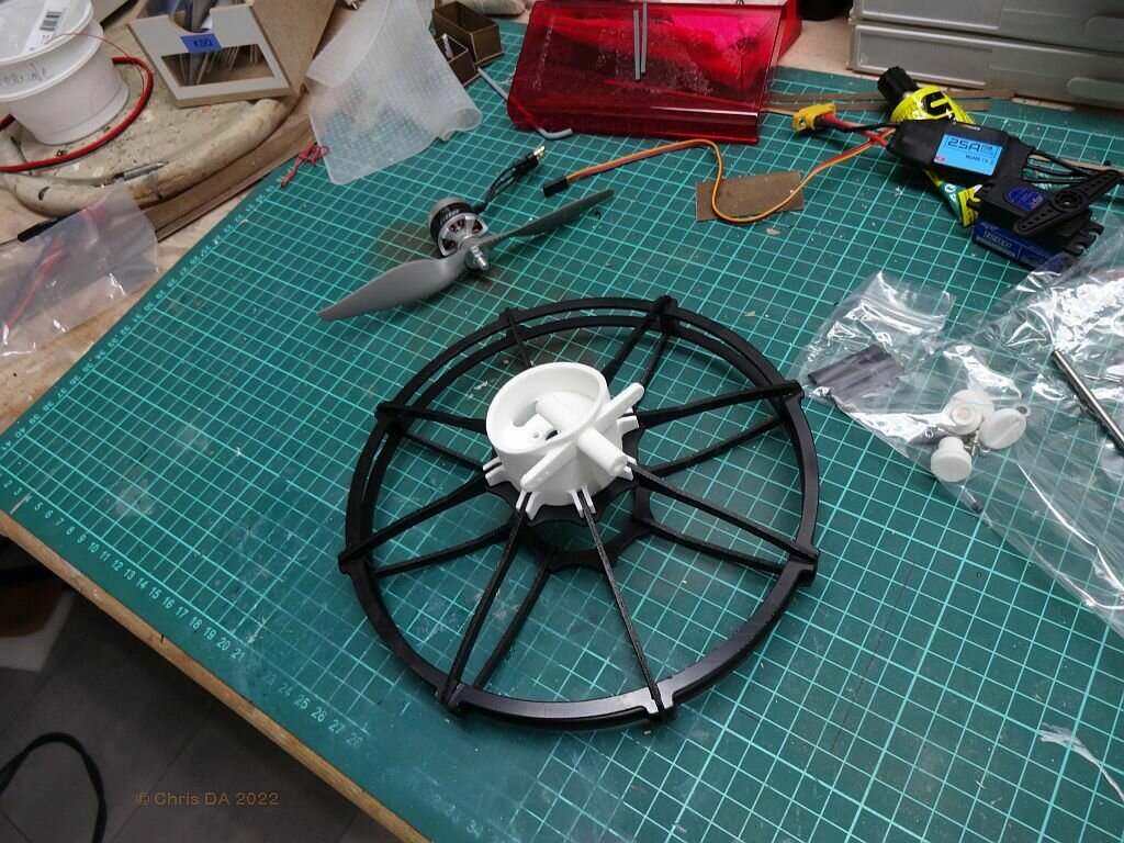

Die Motorhalterung ist ein Teil ausm 3d Drucker, Befestigungslöcher etc alles bereit dran und fertig
Bei dem Bootr wird die gesamte Motorgondel/Korb mit Motor/Prop/Käfig gedreht, also kein Luftruder im eigentlichen Sinne!
Aber Schritt-für-Schritt:
Käfig des Antriebes entsteht aus PS-Teilen
Passt alles perfekt!
Und dann die Motorgondel dran

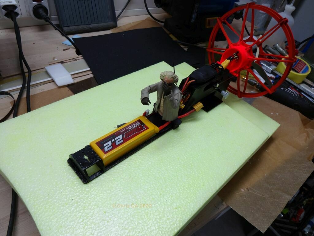

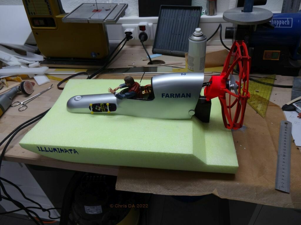

Dann wurde die Elektronik installiert und Doc Brown durfte mal probesitzen
Unter dem Akku habe ich das EPP ein bisschen ausgehöhlt (ca 1 cm tief. Dann liegt der Akku fix und fest drin. Ist übrigens ein 3S LiPo mit 2200 mAh
Die Kabine wurde aufgemacht, damit der Pilot reinpasst (immer noch mit Doc....aber der musste zurück zur FARMAN)

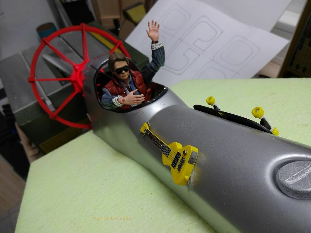

Dann kam Marty an Bord, natürlich mit Skateboard und Gitarre 8-)

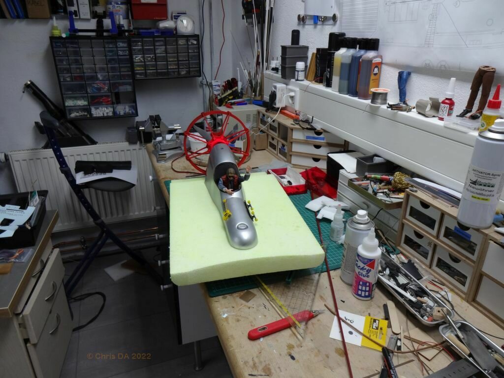

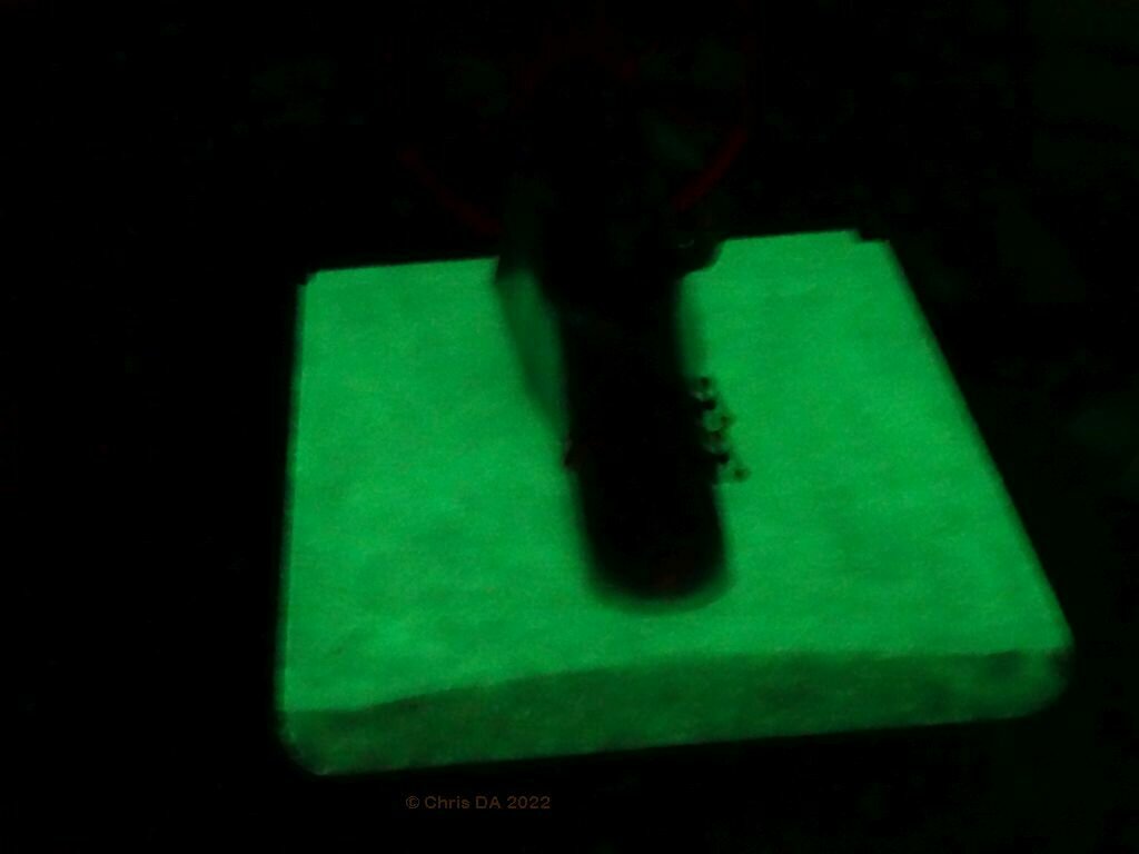

Illuminata? Warum?
Weil sie im Dunkeln leuchtet. Wieder mit dieser Leuchtfarbe bepinselt
Bei Licht
Und: "im Dunkeln ist gut munkeln..." (Zitat Otto,,,kennt jemand das noch?

Am UT durfte Marty das Teil dann mal probefahren
Ging soweit ganz gut, das Boot ist sehr wendig.....viel zu wendig, um nicht zusagen nervös!
Das insbsondere wenn man Gas gibt - dann kringelt sich die ILLUMINATA schnell mal ein.

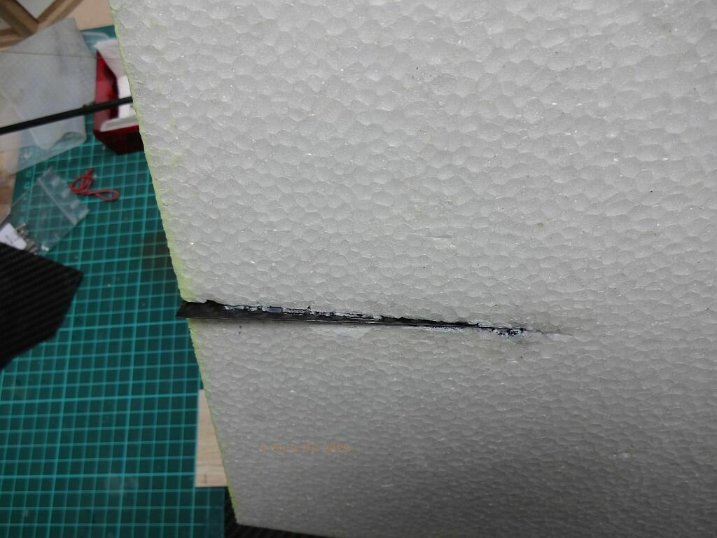

Abhilfe wurde dann installiert: Eine kleine Finne am Heck (war ein Tipp aus einem Baubericht). Aus Carbon, steht nur ca 5mm raus
Und, was den meisten positiven Effekt gebracht hat war die Installation eines Gyro (siehe auch die Berichte der Airboats von @Steinbeisser etc). Jetzt läuft die schön, obwohl immer noch wendig.
