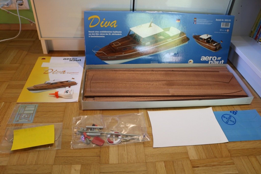

Hier kommen die ersten Fotos, die Diva ist angekommen.
large.20200422140647_IMG_4101.JPG.726bfaefb34e689ad8d87cfc17eac5b0.JPGlarge.20200422140937_IMG_4104.JPG.fbc790b5c9d81646c320994dfc54d348.JPGlarge.20200422140752_IMG_4102.JPG.17bf2d2a8f88a482e0e77b736fb71572.JPGlarge.20200422140901_IMG_4103.JPG.4c6108a9eeedea41f7fa1ed0bf201eb3.JPGlarge.20200422141201_IMG_4105.JPG.b35c779beb3b10e9cf91733a89d1a35f.JPG
Das ist alles enthalten. Ich freue mich schon loszulegen, natürlich erst, wenn das Baumaterial da ist ;). Und hoffentlich hat jemand eine gute Idee, wegen einem Regler, bzw. kann mir die Frage beantworten, ob ich für einen Motor, der 40A verträgt, auch einen Regler nehmen kann, der nur 30A liefert?

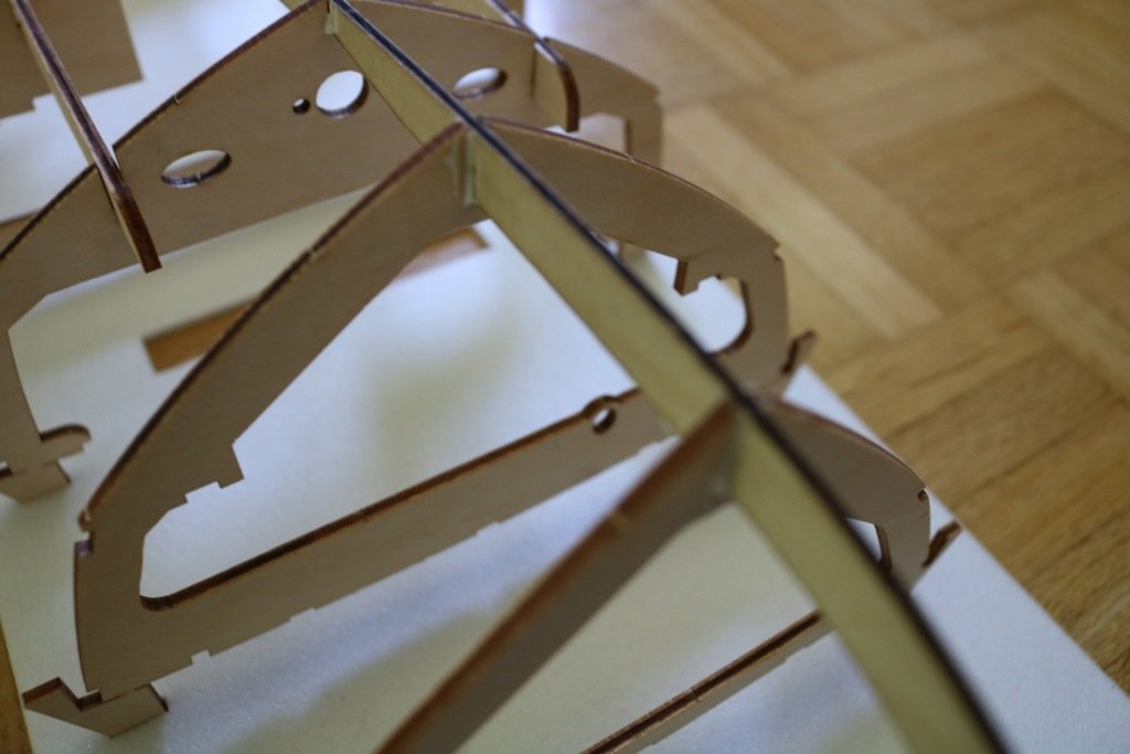

Hallo und guten Nachmittag! Weiter geht es mit dem Bau.

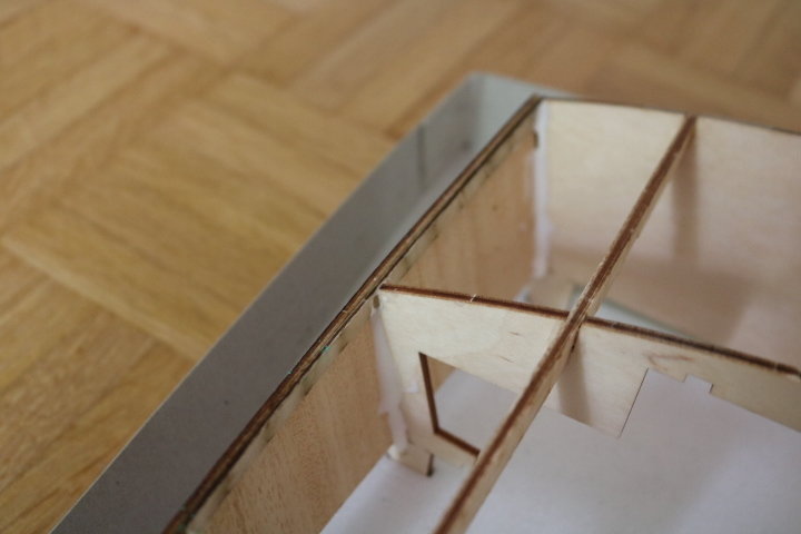

Zuerst habe ich mal der Anleitung nach alle Spanten und Verbindungen in die Helling gesteckt. Das sieht dann folgendermaßen aus:
Dann habe ich als nächstes die Verbindungsstücke vom Kiel zum Spant 1 angeklebt:
large.20200423125501_IMG_4108.JPG.1566bd6a766de10ef43883bc45121c80.JPGlarge.20200423125452_IMG_4107.JPG.3ece1868bdd77be7f6834a921f780c5a.JPG
Als nächstes habe ich die Verbindungen Kiel Spant 1-4 geklebt:
So weit bin ich also:
Bevor ich jetzt aber die Verbindungsstücke von Spant 4-8 anklebe, habe ich eine Frage. Ist es normal, dass der 8 Spant (der letzte) schief ist? Eigentlich kann ja gar nicht anders sein, aber da ich hier in der Bauanleitung keinen Vermerk gefunden habe, frage ich mal einfach euch.

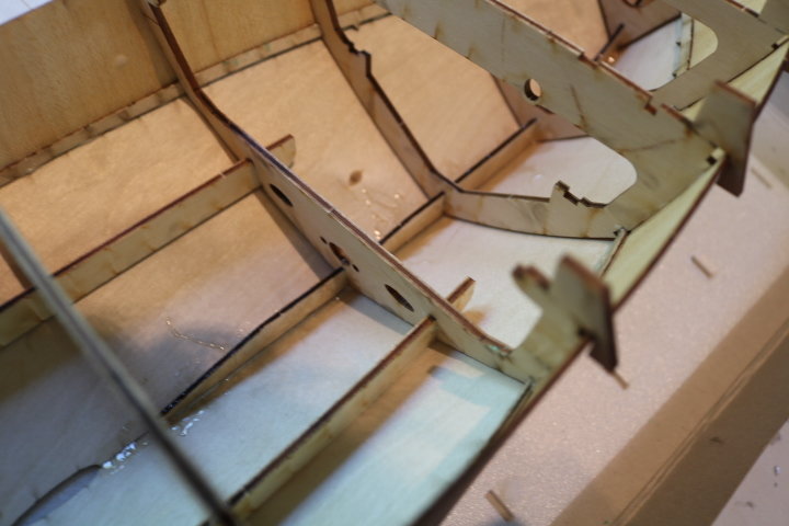

Zuerst habe ich, wie schon gesagt die Verbindungsstücke geklebt.

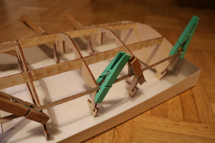

Als nächstes im Bau mussten Leisten an den Spanten angebracht werden, was erstmals ein bisschen Konzentration und Können erforderte. Zur Info, hier habe ich an Stellen wo viel Belastung ist, also am Heck und am Bug, mit Sekundenkleber geklebt. Aber ich habe es ganz gut hinbekommen:
large.20200424195616_IMG_4120.JPG.16739a4e901a5f251ea588c84f6a26b4.JPGlarge.20200424201031_IMG_4123.JPG.ffe605ede581e7d51cb8d1794a10c22e.JPG
Dann war ich soweit und konnte die ersten Seitenteile an der Diva befestigen:

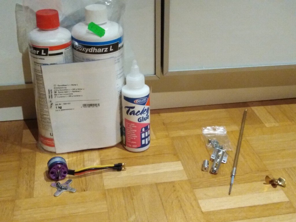

Die Bestellung ist angekommen!
Ich habe mich gleich ans Werk gemacht und alles ausgepackt. Schaut alles nicht schlecht aus:

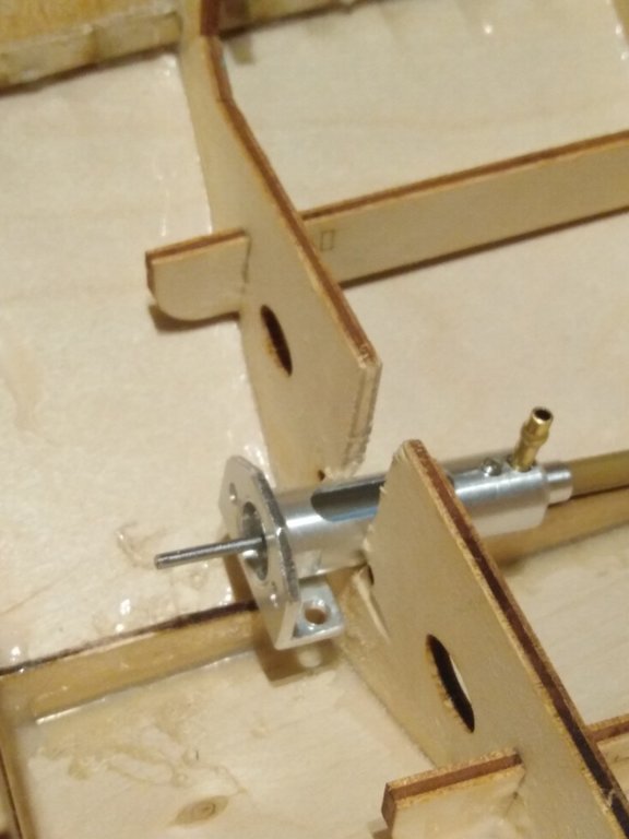

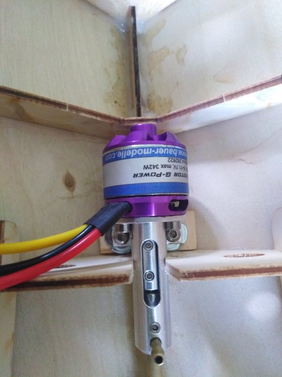

Endlich geht es weiter! Heute habe ich mich rangemacht, die Welle richtig zuzuschneiden. Obwohl ich ganz vorsichtig vorgegangen bin, war sie am Ende fast zu kurz, doch nichts ist passiert. :mrgreen:
Dann habe ich mir natürlich alles angeschaut, Motor festgeschraubt und so weiter. Hier ein paar Bilder von innen:
large.IMG_20200521_132344.jpg.748125573072a3227d6a2b8a9227fd24.jpglarge.IMG_20200521_132402_1.jpg.3600b8c76723353d40bc6dcbf460e6af.jpglarge.IMG_20200521_132418.jpg.36dc367fe35412a6a865c8a9c61c526c.jpg
Schließlich habe ich mir das Wellenrohr und die Welle noch mit Schraube außerhalb des Bootes angeschaut. Nicht eingeklebt ist das Wellenrohr ein wenig schief, doch wenn man das einklebt, kann man es auf jeden Fall ganz gerade machen. Hier noch ein paar Bilder:
large.IMG_20200521_132439.jpg.e44a2fcc936f5977e40bf805e6414b69.jpglarge.IMG_20200521_132509.jpg.8b90dd1bc3f8f07512727d8258e8f24a.jpg
Das war jetzt einmal der nächste Schritt. Jetzt gerade verklebe ich den Kupplungschaft gerade mit dem Boot. Vielleicht kommt heute noch ein Beitrag, wahrscheinlicher ist aber morgen. :that:

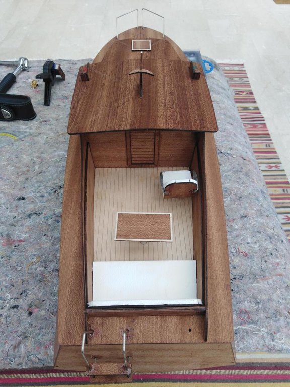

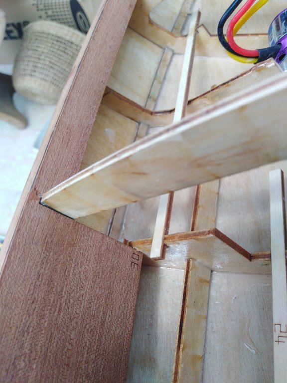

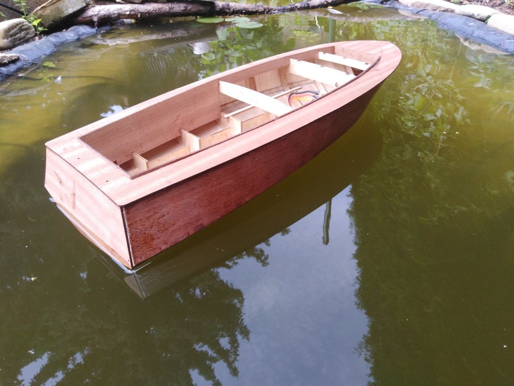

Danach war es an der Zeit, die Innenwand zu verkleiden. Das hat recht gut geklappt, einzig bei den Wänden 30 musste man etwas zurechtschleifen...large.IMG_20200615_112559.jpg.d52a33e3f1f42efe5b61470a87c79cbe.jpglarge.IMG_20200615_112617.jpg.4b8fe89556cddb4f483319f439783930.jpg
Wie auf den Fotos schon erkennen könnt, wurde als nächstes das Deck angeklebt. Dies hat hervorragend geklappt, und das Deck schließt überall perfekt mit dem Rumpf ab. Darauf bin ich sehr stolz :D!
large.IMG_20200615_112642.jpg.5e6c01cc85246a1a130ad89aece78180.jpglarge.IMG_20200615_112656.jpg.777c72dbb1a96e57f4e70f5bf9a43f4b.jpg
Schlussendlich wurde noch der Spiegel sowie noch zwei Brettchen zur Stabilisierung des Decks angeklebt (Leisten 33 und 34):
large.IMG_20200615_112708.jpg.9e4eeffd3149f90232ede3da83ad6fcb.jpglarge.IMG_20200615_112719.jpg.588193a8f92c1817e1041709d87038dc.jpg
Das war es bis jetzt einmal und ich muss sagen, ich bin stolz auf mich ;)! Der gesamte untere Teil der Diva ist hiermit nämlich offiziell erledigt. Ab sofort geht es weiter mit der Kajüte und Deck. Darauf freue ich mich schon besonders, denn das ist es, was die Diva ausmacht :lol:!

Also, die Diva ist jetzt ein richtiges Boot, doch was fehlt, ist noch der ganze Schnickschnack. Und begonnen hat alles mit dem Sessel beim Steuerstand. Hier musste man zwei Holzbrettchen mit dem mitgelieferten Kunstleder überziehen. Anfangs war das noch sehr leicht, doch ich war zu optimistisch. Besonders das Leder über die runden Ecken zu ziehen, war ein Heidenarbeit, den man durfte das Leder nur auf die Kanten kleben, nicht an die Rückseite des Holzes. Und ein bisschen dreckig ist er auch geworden. Doch ich habe es geschafft und hier kommen die Ergebnisse.
large.IMG_20200625_165154.jpg.dffd1cbcc5708985d6d0801fe7190c9e.jpglarge.IMG_20200625_165207.jpg.2897de860021a4d3084762edbe5a8925.jpg
Als nächstes ging es mit der Rückbank weiter, wo dasselbe galt wie beim Sessel. Doch ich möchte euch nicht mit Text langweilen und lasse lieber die Bilder für sich sprechen :D:
Dann kam noch der Tisch und das zweite Deck, ich glaube, da muss ich weiters nichts mehr erwähnen...
large.IMG_20200625_165240.jpg.e62e9d896228eb2d900d474cb40902a6.jpglarge.IMG_20200625_165306.jpg.bf999ef1f04041c79497bddc18bd2e7b.jpg
Also nur das alles war sozusagen der erste Schritt der Boot-Verzierung :roll:. Hier nochmal alles auf einem Haufen:
Dann ging es weiter mit der Verzierung der Kajüte: Hier muss ich aber erwähnen, dass ich die Schritte irgendwie in keiner bestimmten Reihenfolge gemacht habe, und auch noch nicht alles. Und zwar deswegen, weil ich jetzt schon so weit bin, dass ich das Deck noch mit Epoxidharz, die Kajüte nur noch mit Bootslack lackieren werde. Und manche Dinge, die ich schon befestigen hätte sollen, wären dann nur im Weg gewesen. Also hier mithilfe von Bildern die Zusammenfassung meiner nächsten Schritte:

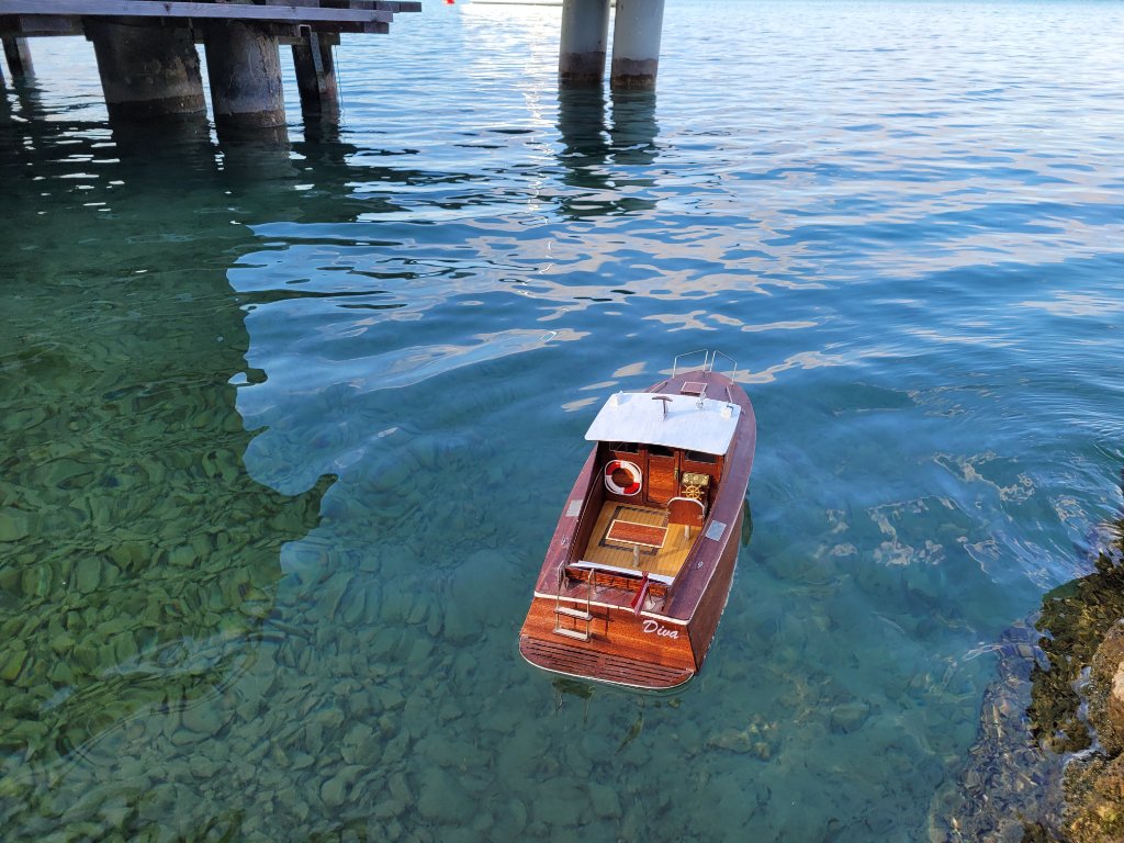

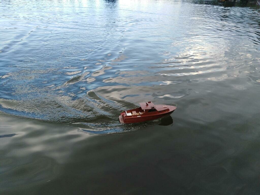

Hallo, es ist lange her, dass ich mich das letzte Mal gemeldet habe. tatsächlich ist aber viel passiert in dem letzten Jahr. Das Deck hat eine neue Schicht Bootslack bekommen. Nötig war es sicher noch nicht, aber sicher ist sicher. Für ein bisschen spannenderes Aussehen wurde das Kajutdach weiß lackiert. Zusätzlich hab ich aus dem übrig gebliebenen Leder eine weiße Scheuerleiste an den Bootsrahmen geklebt. Diese steht der Diva ebenfalls sehr gut, und das würde ich auf jeden Fall einmal gut Verwertung bezeichnen. Die weißen Akzente machen auf jeden Fall was aus, die Diva erschein ganz anders. Gefahren bin ich wieder am Attersee. Aber seht selbst:
Hier ein Detailfoto.
Das ist mein absolutes Lieblingsfoto dieser Ausfahrt gewesen :D
Schaut euch diese perfekte Fahrlinie an! Und auch bei höheren Geschwindigkeiten wird es an Deck kaum nass.
Da kommt sie daher geschossen! Die Diva ist wirklich schnell, Vollgas ist de facto nur bei spiegelglattem See möglich, weil sonst die Schraube nicht im Wasser bleibt. Mit Flügeln würde sie abheben... ;)
Auch ein sehr schönes Bild, dass sehr viel ausdrückt.
Ich hoffe, ihr habt Freude mit den Bildern! Ich hatte auf jeden Fall sehr viel Spaß beim Fahren!
LG Dominik
