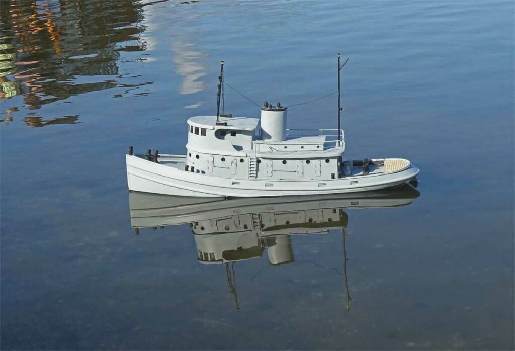

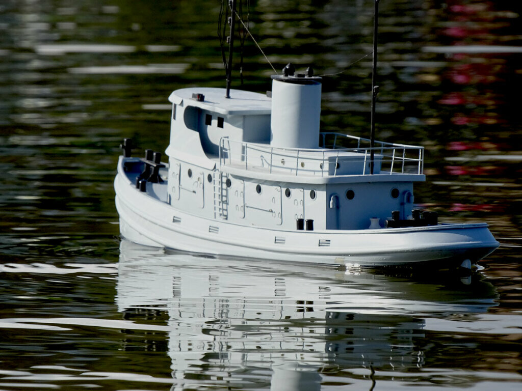

Die Aussage verstehe ich nicht. Die Daten beziehen sich auf welche Basisdaten? Bei Krick ist ja kein Gesamtgewicht angegeben. Trotz der Größe sehe ich erst einmal keine unüberwindbaren Probleme und wenn du den Rumpf um 10cm verlängerst, erhältst du ein ganz anderes Modell! Wenn du beim Bau ein paar Dinge beachtest, steht einem RC Einbau nichts im Wege. Wenn du die Spanten von unnötigem Material befreist kannst du schon mal Gewicht sparen und erhältst genug Raum für dein RC Equipment. Falls du noch mehr sparen willst, machst du noch ein paar Erleichterungsbohrungen, sehe ich aber nicht als notwendig und birgt die Gefahrm dass die Spanten beim Beplanken brechen. Ich bringe mal ein paar Zahlen ins Spiel, auch wenn mein ST Tug 10cm kürzer ist.
Die kleine wiegt knapp 1800 gr. Davon entfallen 616gr auf die beiden Bleiakkus 6V/1,2Ah. Der Bühlermotor wiegt 60gr. Ein kleiner Fahrtenregler+Welle+Kupplung+9grServo macht vielleicht 100gr aus. Ich habe noch ein Standardservo mir Microschaltern für Beleuchtung an Bord. Mein Rumpf mit Deck wiegt aus der Form ca. 200g (sagen wir mal mit Kleber, Pollern,etc. 400gr) , der fertige Aufbau wie oben genannt 170gr macht insgesamt ca. 1350gr, der Rest ist Ballast. Wenn ich mich recht erinnere, verwendet Billing Boats gerne Abachileisten zum Beplanken, das spart schon mal Gewicht. Die einzige Aufgabe die etwas sportliche Aufgabe könnte der Aufbau sein, den es gilt leicht zu bauen.
