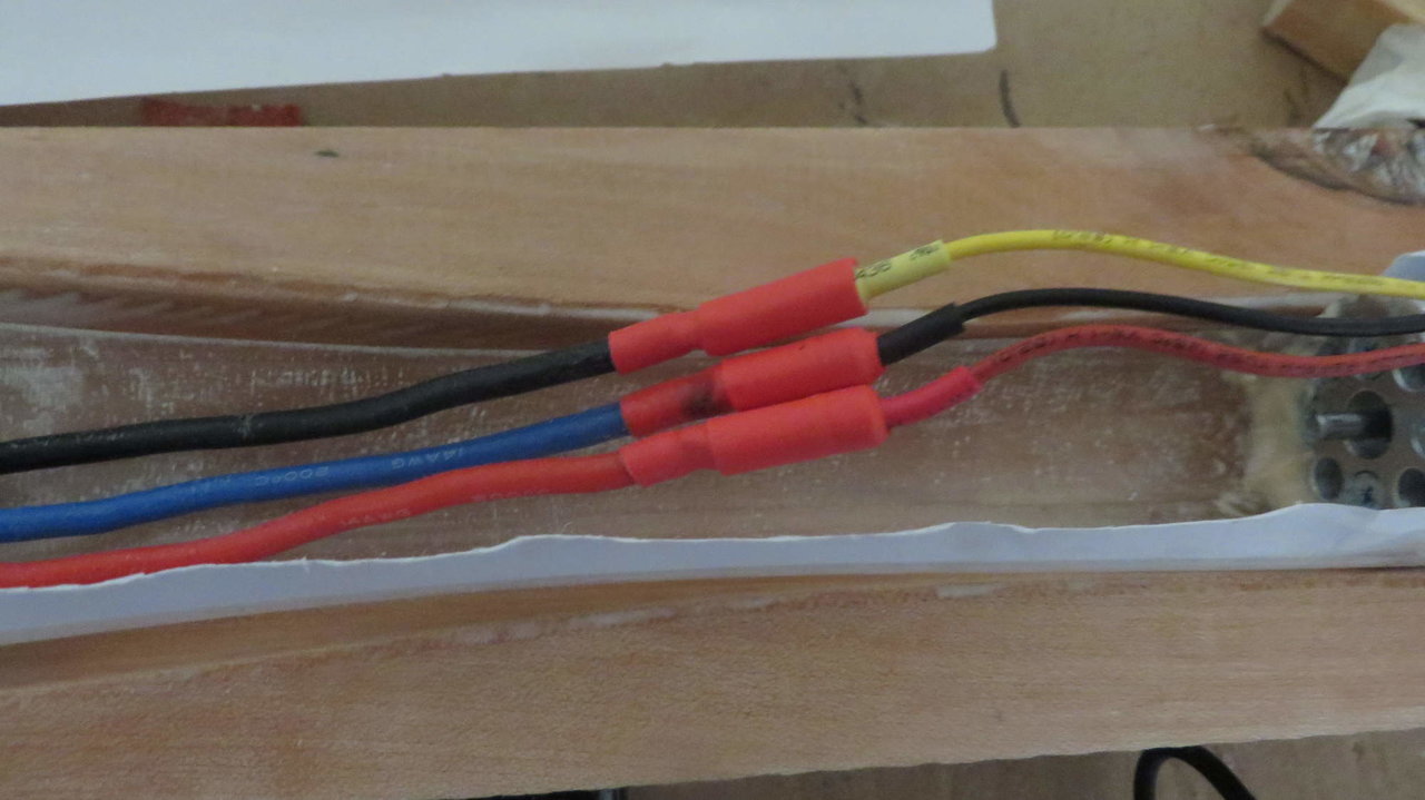

Heute mal meine Regler programmiert. und die Dinger sind klasse. Ich habs grad schon bei den Reglern geschrieben: absolut geringe Drehzahlen möglich. Keine Unentschiedenheit im Anlauf und ein sehr sanftes Anlaufverhalten.
Dann auch mal meinen Telemetriesensor zusammen gelötet. Einen Motor mal probegemessen. Ohne Wellenanlage und Akku nicht als BEC-Versorgung hat der Motor bei Vollgas 0,2-0,3A gebraucht. Mit dem 4000mAh bzw. 5200mAh-Akku sind da einige minuten Fahrzeit zu erwarten.
Allerdings kommen mir grade immer mehr Massepunkte rein. Da muss ich jetzt echt aufpassen. Aber es müsste noch alles klappen.

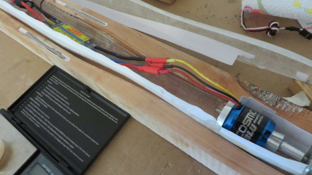

Letzte Tage habe ich die Klebebänder an der ersten Schale abgemacht und einen Funktionstest, nach dem ankleben der zweiten schale an die Motrospanten. Der Motor läuft frei. Nur an einer kleinen Stelle hat die Glocke am Papier geschliffen. Das lies sich aber mit einem Haken und Sekundenkleber durch ziehen an die Schale beheben. Auch so hat es praktisch keinen Widerstand verursacht, aber eben Geräusche und wenn es Harz zieht wäre es eine Fehlerquelle durch Anhaften.
Durch das GFK sieht es beim Motor jetzt so aus.
Einmal die Seite wo der Spant zuerst festgeklebt wurde. Ich nenne sie Unten. Man kann erkennen, wie das Harz verlaufen ist. Aus diesem Verlauf hatte sich ein Punkt an die Glocke verirrt.
Und einmal von Oben. Die Oberschale ist jene, welche sehr trocken geraten war. Mittlerweile zeigt sich jedoch auch ein Vorteil davon. Das Harz kann sich richtig durch die Schale ziehen. Die Verbindung wird wohl nicht mehr freiwillig aufgehen.
Dann reiche ich euch mal noch eine Nahaufnahme der Kabeldurchgänge nach.
Durch die Schale lässt sich auch noch die Position des Reglers erkennen.
Ich habe mich jetzt dazu entschlossen den Regler nicht extra an eine Wand zu heften. durch die Kabel wird er etwa in der Mitte der Gondel gehalten und ist so aus eventuellen Pfützen raus und hat die beste Luftum"strömung". Die Position wird durch minimale Kabelspannung gehalten, die sich allein durch die Verlegung ergibt.

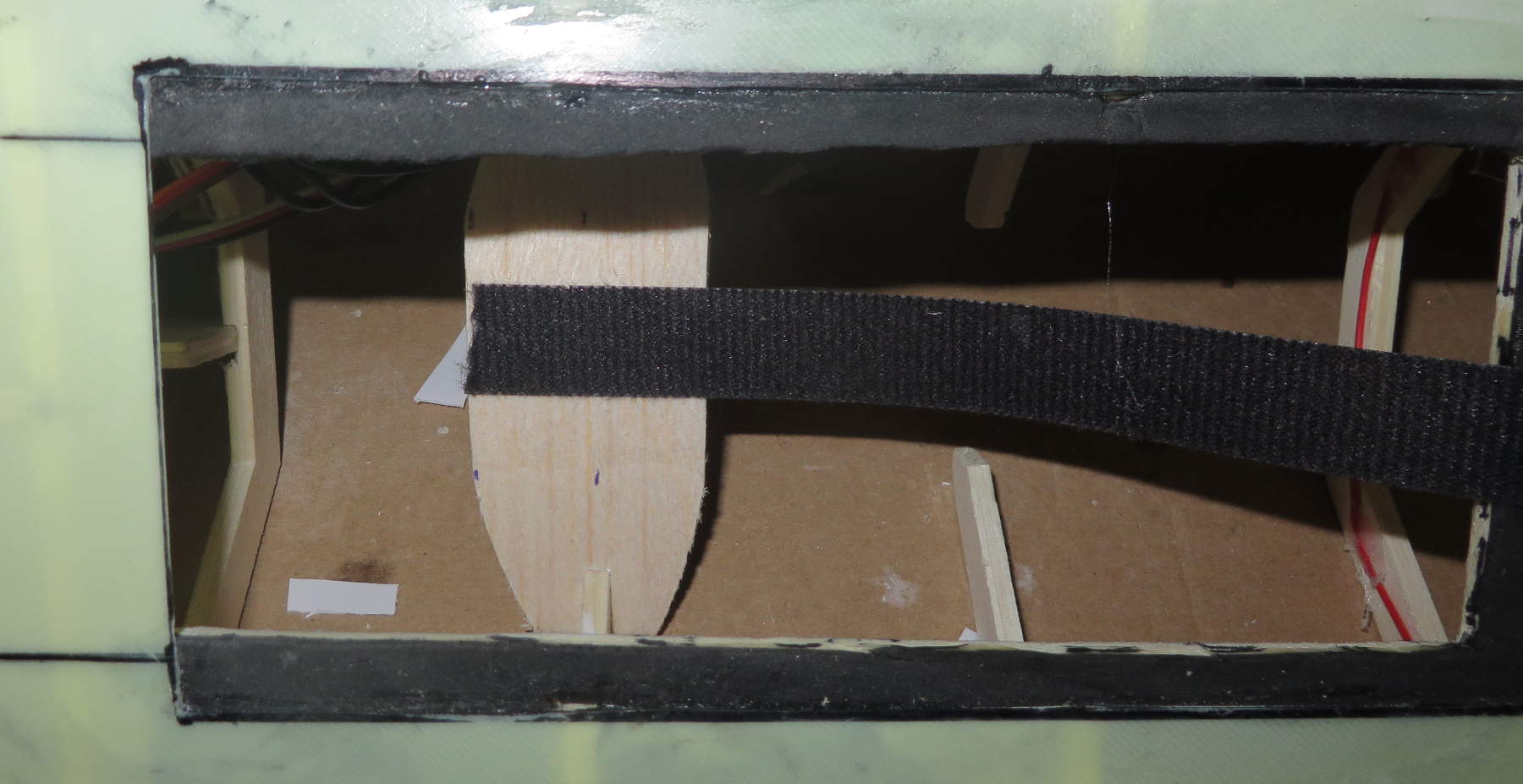

Dann wollte ich den Akku noch in der Möglichkeit nach hinten zu rutschen beschränken. Zudem sollte ein Anschlag nach oben kommen.
Dazu kam ein Balsbrettchen über den Akku an das eine Schlaufe aus Klett geklebt ist.
Zur Sicherung wird der Akku nun nach vorne in die Aussprung geschoben und die Schlaufe auf einem Klettstreifen an der Unterseite festgemacht.
Dann kommt der Deckel drauf, der auch noch die Bewegung zur Seite begrenzt. Von oben sieht das dann so aus.
Damit ist der Akku absolut unbeweglich gesichert.
Was ich noch überlege, ist die seitliche Begrenzung in den Rumpf zu verlegen. So muss man zum Schließen des Deckels den Akku mittig ausgerichtet haben. Andererseits bin ich faul, hab keine Zeit und es geht eigentlich ganz gut auch so. :D
Über dem Akkudeckel wird das Reglerkabel laufen. Dahinter an der Decke kommt der Empfänger hin.

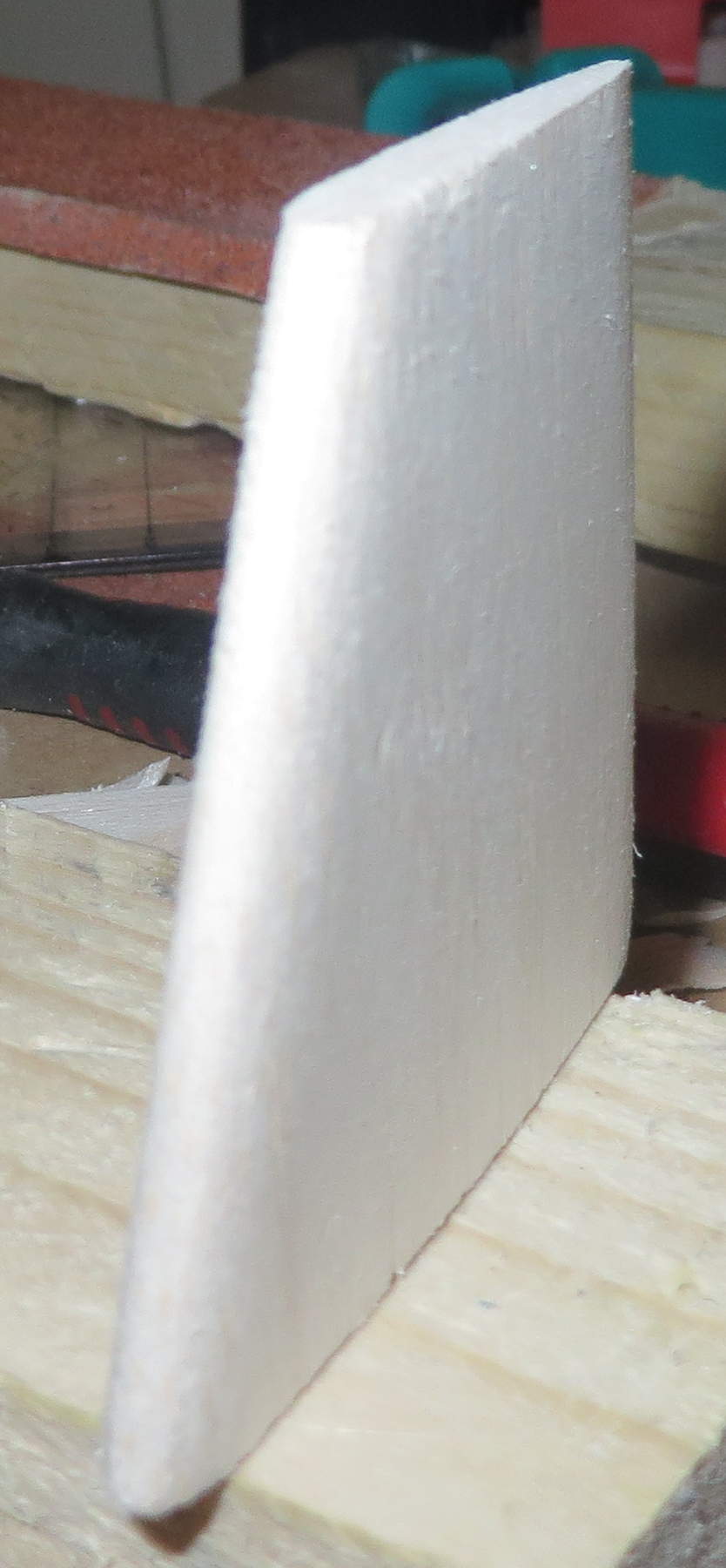

Ich werde sie jetzt alle aus Balsa schleifen. Das lässt sich angenehmer bearbeiten als das Styropor. und Styrodur hab ich grad nicht da und möchte es nicht nur dafür besorgen. Wasserfest bekomme ich die Flossen schon, ohne sie über ihr Auftriebsgewicht zu bringen; hoffe ich.
Ich hba jetzt auch mal versuchsweise die Formrippen ans Balsa geklebt. Und naja nach etwas mehr schleifen komm ich fast an die Dicke ran. Ich werd nochmal dickere Profile wählen. So wie sie jetzt ist finde ich sie von der Dicke sehr passend.
Daniel

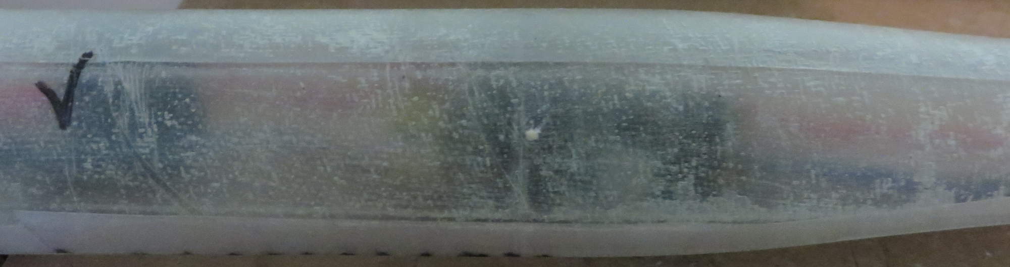

Gerade einmal Schleifen angesagt gewesen. Die Gondeln wurden an den Nähten verschliffen. Bei der ersten die Ausläufe der Gewebeverstärkung und bei der zweiten die Nahtfüllungen.
Dann hab ich mit der ersten Gondel schonmal einen Dichtigkeitstest gemacht. Und sie ist durchgefallen. Bereits in einigen Sekunden war eine deutliche Wassermenge zu erkennen. Leider hab ich gerade keine Idee, wie ich bestimmen könnte wo es reinkommt. Von Außen ist nichts erkennbar als Loch und wenn erstmal alles Nass ist kann man schlecht erkennen wo es "nasser" ist.
Da muss ich mir also was überlegen, wie ich die nochmal dichten kann. Das Überstreichen mit Harz hat ja offenbar geholfen, aber nicht gereicht. Allerdings hab ich schon bei den Fenstern festgestellt, dass man Löcher unter einer gewissen Größe nicht mehr vernünftig gefüllt bekommt.
Meint ihr, dass die Grundierung und Farbe da noch was bringen können? Das Ganze soll natürlich auch wieder nicht zu schwer werden. Das Dumme ist, dass wenn ich auf den Lack hoffe ich das erstmal abkleben müsste, wenn ich es vor dem ankleben lackieren möchte. Sonst muss ich mal ein Papierschiff oder etwas lackieren und schaun, wie dicht das wird. Teststücke hab ich glaub keine da.
Antworten gerne hier. Kommentare und Gemecker natürlich auch.:)
Und nochmal ein Bild der beiden Gondeln. Vorne die "Fertige" und hinten die zweite mit verschliffenen Nähten.
Die Enden müssen noch geformt werden und die Spitzen etwas geschliffen. Das Aluteilende bildet das Ende der Gondel.
Daniel
Edited by DJK94
Da mein Harz über Nacht wohl nicht richtig ausgehärtet ist und ich hoffe, dass es nicht auf einen Mischfehler zurückläuft habe ich mir aus einem Karton mal eben noch einen kleinen Ofen gebastelt. Mittels Fön wird immer wieder mal etwas heiße Luft eingeblasen.
Ist natürlich nicht so schön wie ein Temperaturgesteuerter, aber immerhin hab ich damit einen kleinen Raum, wo ich erhöhte Temperaturen stellen kann.
Daniel
Kurzttest auf Dichtigkeit hat schonmal ergeben, dass die Lecks von gestern durch den nochmaligen Harzanstrich zumindest deutlich verkleinert sind. In 2min ist kein tropfen zu finden gewesen. Aber bisher hab ich nur die Spitze getestet, wo es gestern eben auch rein gekommne ist. Kann also gut sein, dass ich durchs anschleifen an der Naht Löcher geöffnet habe, die jetzt dann wieder zu sind.
Hinterteil steh noch aus und die Spitze bleibt noch etwas länger getaucht.

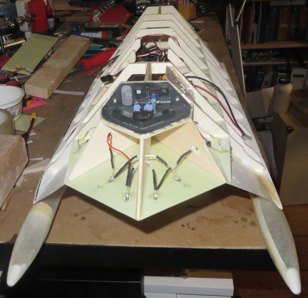

So die Gondeln neigen sich der Vollendung zur Hochzeit mit dem Rumpf.
Die Enden sind angespachtelt und verschliffen.
An der einen Gondel muss die Nase nochmal etwas aufgefüllt werden und bei der anderen wierd ich wahrscheinlich nochmal etwas beischleifen müssen. IMG_0857.JPG.bc269649f95f0242e7cdfd3168118824.JPG
Bei der im Vordergund erkennt man noch die Kanten in der Nase. Hier muss mit viel Gefühl nochmal ran, weil die Schale mit Harz an der Nase außen angefüttert wurde beim laminieren. Daher stellen sich deutlich unterschiedliche Eigenschaften, was den Abtrag angeht ein, was die Sache immer etwas verkompliziert.
Am Heck muss auch nochmal etwas Spachtel ran.
Ansonsten werd ich Dichtigkeitstest machen, um zu schaun, ob nochmal ein Überzeug mit Harz nötig ist.
Ansonsten muss ich beim Einbau darauf achten, dass ich zwischen den Gondeln eine Gewichtsdifferenz von ca. 6g habe. Das möchte ich dann im Zweifel beim Gestalten des Rumpfübergangs beheben, indem ich Gegengewicht einbringe. Denn ansonsten wirds mit den Hebelverhältnissen ungünstig.
Da fällt mir ein, das es dann sogar günstig wäre damit zu warten, bis der Rumpf geschlossen ist, falls sich dabei noch Ungleichgewichte einstellen.

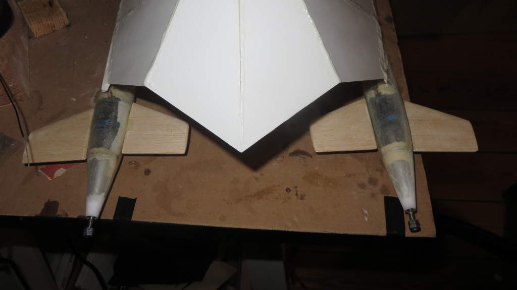

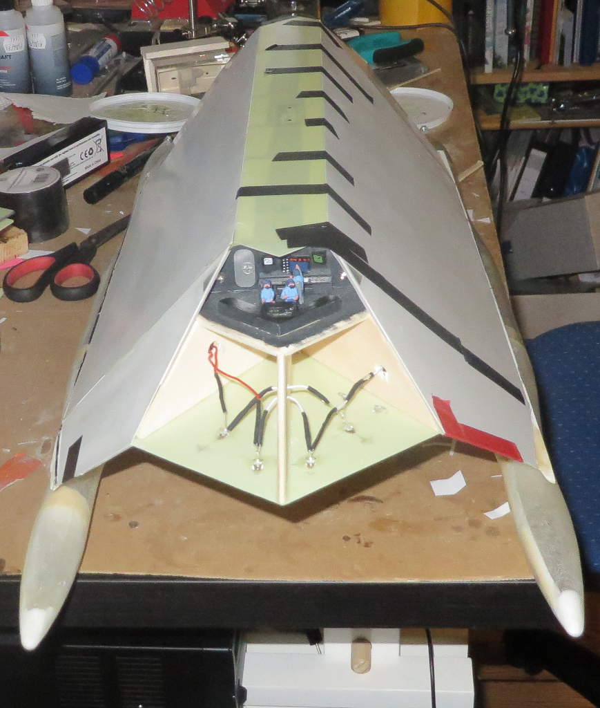

So ein weiterer Meilenstein ist gesetzt. Die Gondeln sind am Rumpf geheftet.
Erst hatte ich ja die untere Abschlussleiste so geschliffen, dass ich da senkrecht einen Anschlag legen konnte. Das stellte sich aber als ein extrem aufwendiges Verfahren zur Ausrichtung der Gondel heraus. Also hab ich nochmal geschaut, ob das nötig ist die so auszurichten. Anhand der Bilder hab ich dann beschlossen, dass es gut und besser kommt, wenn ich den Rumpf auf die Seite lege und damit die Tangente an die Verlängerung der Seitenflächen liegt.
Eigentlich wollte ich auch die Kombination von 5min-Epoxy und meinem Laminierharz vermeiden. Beim Anlegen der Gondel Zeigte sich allerdings, dass diese durch den hecklastigen Schwerpunkt kaum vernünftig in Position zu halten war.
Also habe ich die Gondeln jetzt mit zwei Punkten 5min-Epoxy angeheftet, indem ich bis zur anhärtung festgehalten habe, und werde das finale Ankleben morgen mit dem Harz machen,wenn keine große Reaktion des 5min-EP mehr zu erwarten ist. In dem Zuge werden die Gondeln dann auch nochmal mit Harz versiegelt. Für die Spalte zum Rumpf muss ich mir noch was überlegen. Die kann ich schlecht mit Harz komplett auffüllen, da das zu schwer würde. Ich denke noch darüber nach Styro zu zerbröseln und als Füllstoff rein zu packen.
IMG_0867.JPG.ed2a175718fcdba60200713489d549a5.JPGIMG_0864.JPG.8780ba8b64ea4f6dc0385f73e5f628c4.JPGIMG_0865.JPG.005937edcff8cda243dd13522b23720e.JPG
Um möglichst viel zu schaffen werde ich vor dem festharzen morgen noch die Verkabelung legen und das neue Y-Kabel löten. Dabei wird die Lichtversorgung auch direkt mit an die Verteilung gelötet.
Dann überlege ich noch, ob ich die Flossen mittels Stellringen festmache, sodass man sie zur Anpassung der Fahreigenschaften noch nachstellen kann. Meine Befürchtung ist halt, dass ich mir bei falscher Ausrichtung viel kaputt mache.

So die Stromverteilung ist gelötet und die Gondeln am direkten Rumpfübergang ordentlich verharzt.
Durch die dünnen Kabelquerschnitte hab ich es hinbekommen, dass ich alle Kabelenden direkt in die Lötbuchse des Steckers bringen konnte. Beim Minuspol habe ich es erst mit meiner 40W Station versucht, was schlicht nicht funktioniert hat und mir damit den Kontakt rausgeschmolzen und die Kabelenden durchs Verzinnen so verdickt, dass ichs nicht wieder rein bekommen habe.
Den Stecker habe ich dadurch gerichtet, dass ich den Pin wieder ins Gehäuse gedrückt habe und durch Erhitzen mittels meines 100W "Bräters" und einer Buchse ausgerichtet. nach dem Abkühlen war der wieder passend verschweißt.
Da die Minusleitungen eben verhunzt ware, was bei auf Maß gekürzten Leitungen immer schlecht ist, habe ich erstmal die Plusleitungen dann in den Stecker gelötet. mit dem "Bräter" ist das dann auch in wenigen Sekunden erledigt.
An den Minusleitungen waren die Reglerkabel nicht mehr zu kürzen, aber deren Enden auch ok. Nur bei den PVC-Isolierungen der Lichtkabel hats Schaden gegeben. Daher hab ich diese gekürzt und mittels Silikonkabel auf eine Leitung reduziert und verlängert. Das Reduzieren war sinnig, da die zwei Reglerenden gerade so in die uchse zu bekommen waren. Mit dem offenen 1mm² hats dann gut gepasst.
IMG_0871.JPG.78984dc72fa45dea5e4dd928d63e40e8.JPGIMG_0872.JPG.58242c27c6b0dd18f4f02d7645a12707.JPG
Vielleicht besorge ich mir, wenn mal geld übrig ist noch eine Zwischenstufe an Lötkolben. Der Bräter ist halt auch nicht regelbar und neigt zum Verzundern, wenn man kurz absetzt.
Da die Leitungen durch die "Lichtkammern" müssen und Farben die Reflektion in ihrer Farbe beeinflussen und die kabel nicht frei sein sollten ahbe ich mit Papierstreifen und Sekundenkleber einfache, weiße Kabelkanäle eingebracht. Die silikonkabel hätte ich ohnehin nur schwer festkleben und lackierne können. So wars einfach und Zielführend. Lasten kommen auf die Kabelschächte auch nicht wirklich von daher erwarte ich, dass das funktioniert.
In die Reglerkabel zum Empfänger konnte ich jetzt nach dem Einziehen sogar die Ferritringe ohne Windungsverlust wieder reinbauen. Ich hatte beim Abschätzen mit der Reduzierung einer Windung auf einer Leitung gerechnet.
Funktionstest hat Ergeben, dass Alles funktioniert, wies soll und Licht mit 0,3A fast soviel wie die Motoren leer braucht.

Das Dach ist schonmal fest. Dann mal direkt getestet wo denn Empfänger und Sensor unterkommen können. Dabei ist direkt schonmal aufgefallen, dass ich die Verkabelung nicht allzuoft wechseln wollen werde. Das Einstecken in den Verteiler ist schon eine ziemliche Fummelei. Den Akku an den Sensor geht dann wieder.
Zur Anschauung der Platzverhältnisse mal ein Bild.IMG_0876.JPG.33e26a68eeb4d6364143d0f580afcafe.JPG

Am deutlichsten zu sehen ist die Montage der Stabilisierungsflossen. Dafür hab ich eine einfache Lade gebastelt. Ursprünglich war geplant auf die Fläche das Handy als Wasserwaage legen zu können, aber dann hat der Abstand zufällig genau gepasst, sodass ichs einfach aufstellen konnte.
Montiert sehen die dann so aus.
IMG_0886.JPG.d88c2a5bfcaadeb89a20dbe874c61d5a.JPGIMG_0889.JPG.b540b378f92f70d85f36b76bd4ac8179.JPG
Ursprünglich hatte ich mal angedacht die inneren wie beim Original nach schräg nach unten zu stellen, aber das sah dann seltsam aus, da der Winkel aufgrund der Größe zu klein war. Also hab ich sie auch zur Seite gerichtet.
Und selbsterständlich ist der Versatz der inneren Flossen nach vorne gewollt. ;)

Zum Abschluss für Heute hab ich nochmal die Gondeln mit dünnem Harz überzogen und einige Spalte gespachtelt.
