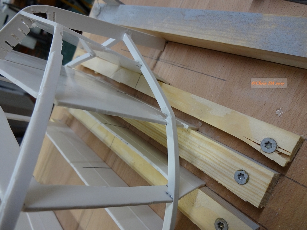

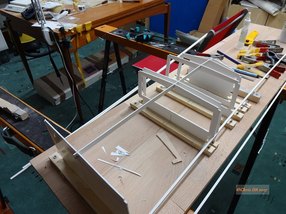

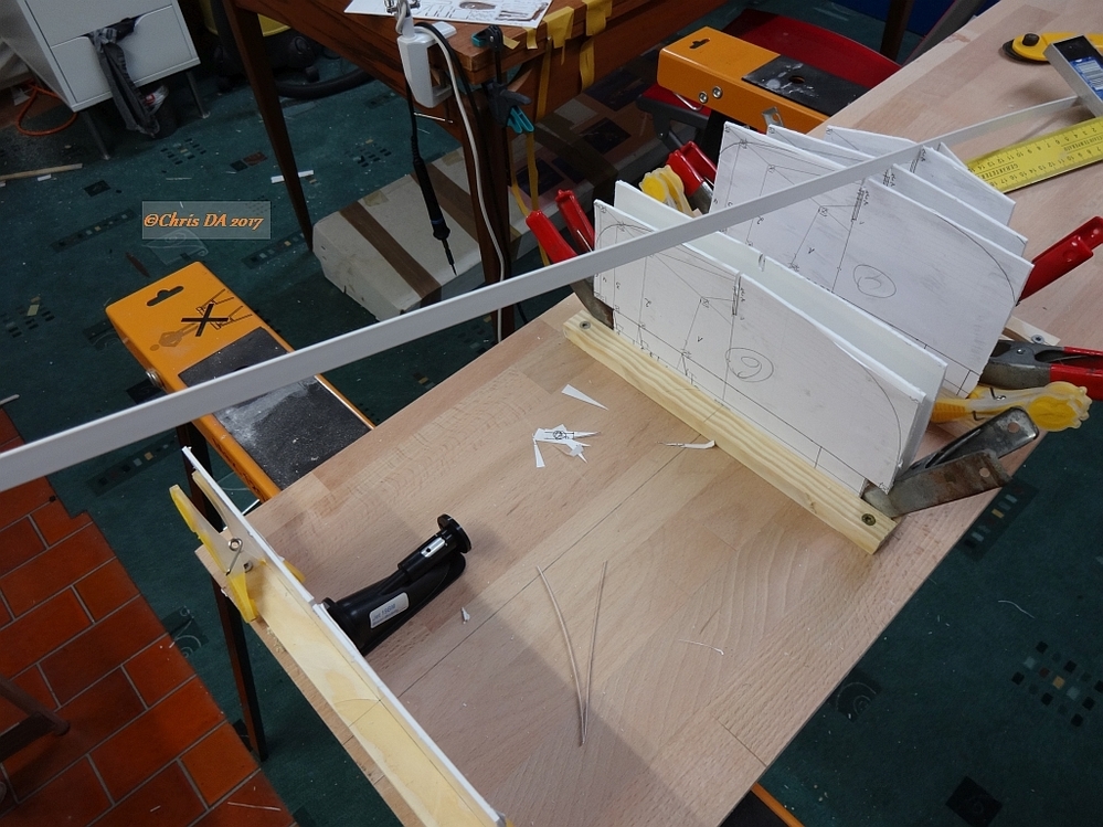

Spanten mal gesägt aus 2mm PS und provisorisch auf der Helling angebracht Müssen noch ausgesägt werden etc.
Nach bewährter Methode aufgekebt mit Papierkleber (wasserlöslich)
DSC05534.thumb.jpg.ae8f7c207a1bfd1fe94f9923c26d8937.jpgD
Dann gesägt und aufgestellt. Der Kiel wackelt noch :muahaha:
Lässt aber schon mal erahnen, wo das hingeht.

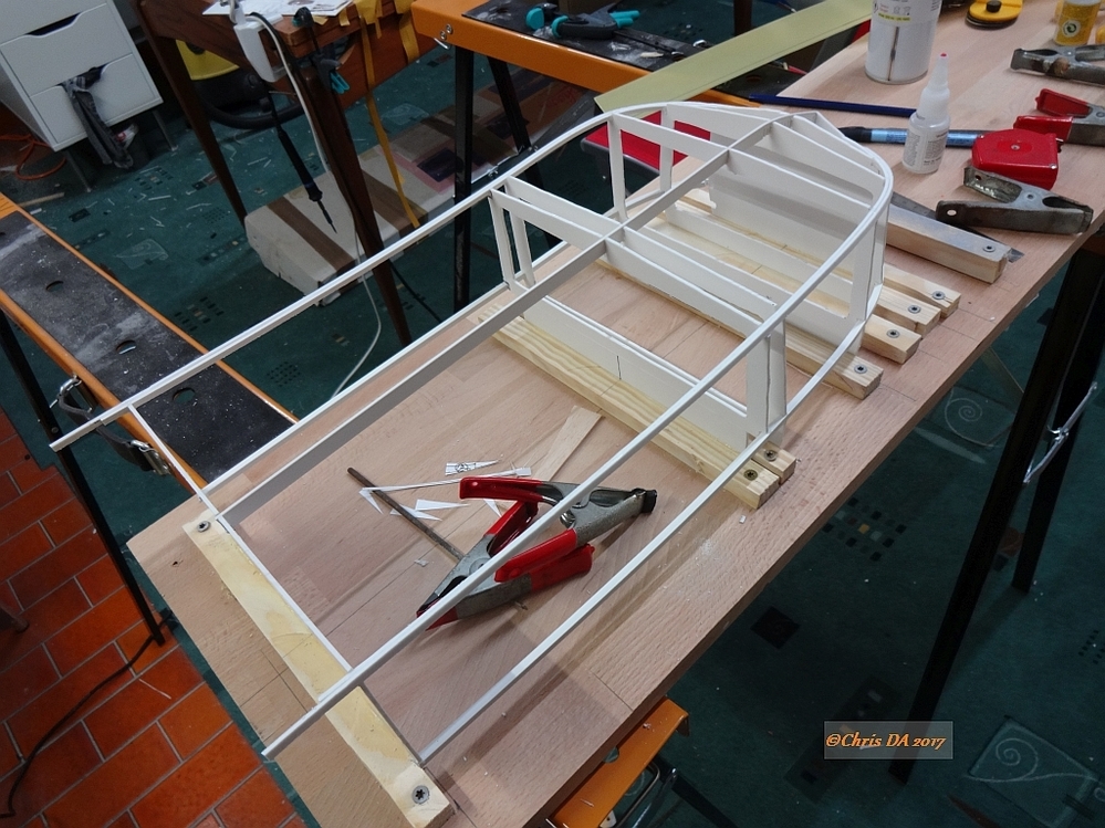

Das fällt unter die Rubrik: "Fehler machen und Lernen" !

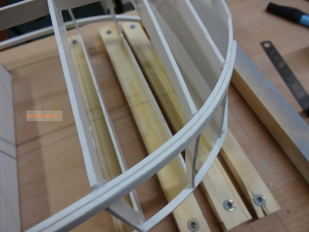

In den Spanten wurden die Stringer ausgespart. Stabilisiert das Ganze. Und einfach 4x4mm PS Stringer genommen...
Das klappt so nicht! Die Biegung am Bug ist zu stark! Das gab Knicke etc.....einfach nicht gut oder wenn ihr Frank_s Signatur anschaut: "Kannste so machen, ist aber Kacke"
Resultat
Oben seht ihr schon das geänderte Format: 2 Leisten mit 2x4mm lassen sich auch um diese Biegung rumpreseen. Natürlich muss dann noch geschliffen werden, aber es past :that:

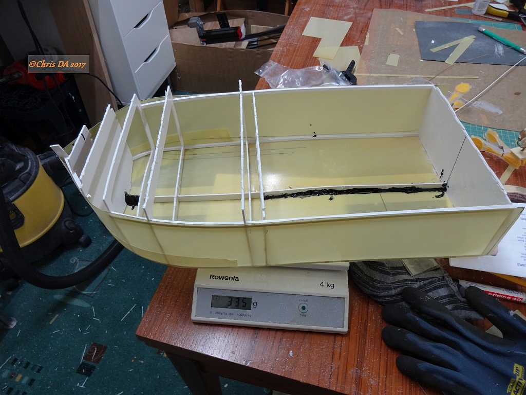

dann mit 2K Pu Kleber den Kiel und den Bug versteift....kann ich nicht empfehlen, das ist Murks! Der Kleber haftet/verbindet sich nicht richtig mit PS! .....oder ich hab was falsch gemacht:ohno: Jedenfalls wird alles mit Sikaflex nachgeklebt :that:
und bringt Gewicht! Sind schon bei 335 g
Aber die Jets dürfen mal probesitzen

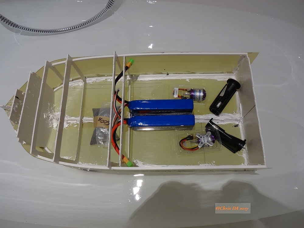

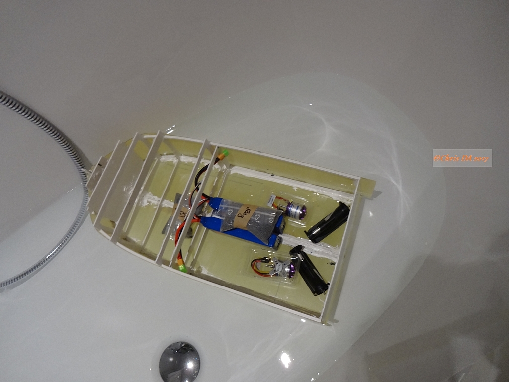

Dann mal probiert was da rein kann in das Boot: Testbecken....:?....Badewanne angesagt. Ausgangspunkt meine Vorstellungen: 2 Jets vom Bauer, mit BL und 2 LiFePO4 mit 3600 mAh. Also mal probiert (@San Felipe: noch mit Mäusezähnen :oops: und nicht geschliffen etc)
Mit 1kg ist das ein Gillnetter beladen mit Lachs...IMHV zu tief im Wasser
Mit 500g sieht das schon mehr nach "schnelles Fischerboot" aus
Also wird mal mit 500-600g Zuladung geplant, sollte klappern:weisnicht:

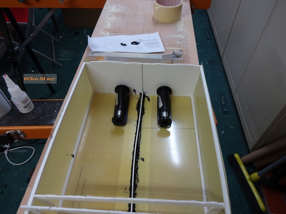

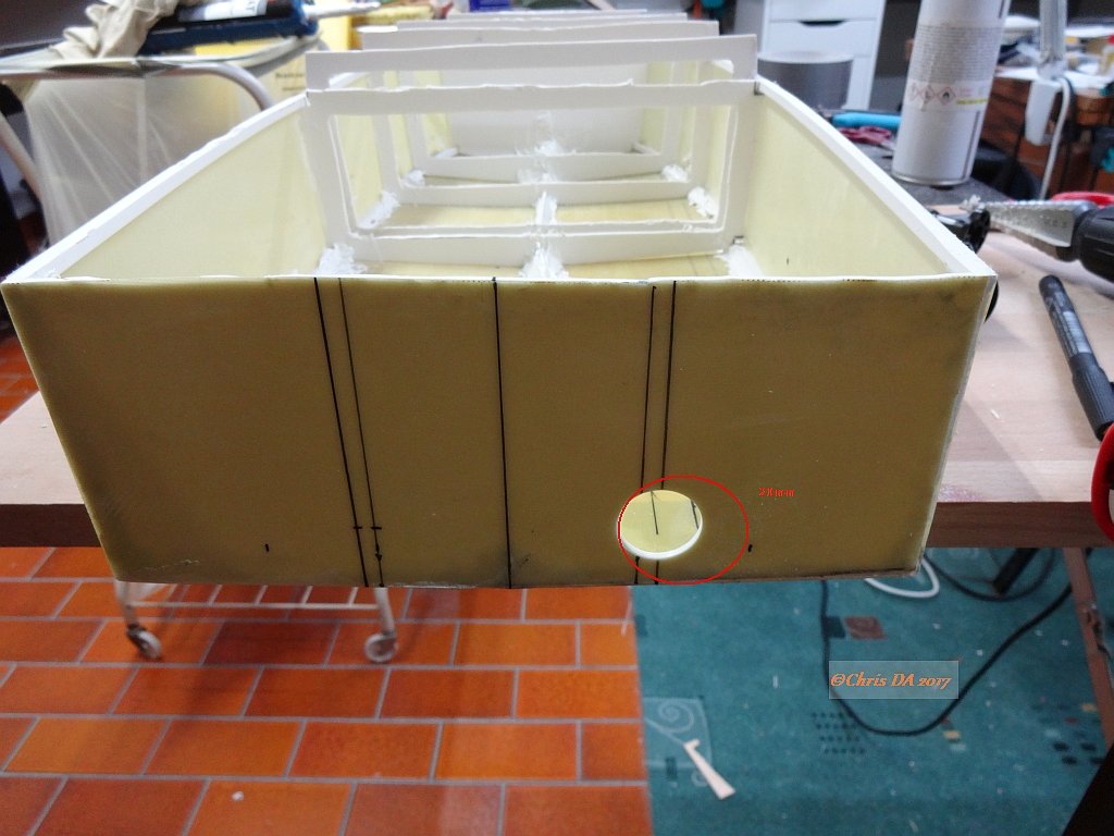

Die Jets müssen rein! Und das heisst den Rumpf löchern :mrgreen:
Also mal messen und dann anzeichnen. Ich hba mal die Maße reingemalt, vielleicht hilft das ja einem weiter, wenn ein Bauer-Jet eingebaut werden soll. Bohrzentrum ist 20mm vom Rumpfboden, gebohrt wird mit einem Stufenbohrer um Ausfransen zu verhindern - gibt schön rundes Loch (Durchmesser auch 20mm)
Dann am Boden die notwendige Öffnung angezeichnet. Der vordere/bugseitige Bogen habt eine Durchmesser von 22mm, auch den mit dem Stufenbohrer als erstes gebohrt, dann die geraden Stücke ausgesägt
Die Jets haben einen Absatz um eine Auflagefläche im Rumpf zu haben. Ausserdem sind die leicht gewölbt
So, und dann mal einfädeln und probesitzen
Das Ganze muss jetzt noch wiederholt werden, sind ja 2 drin.

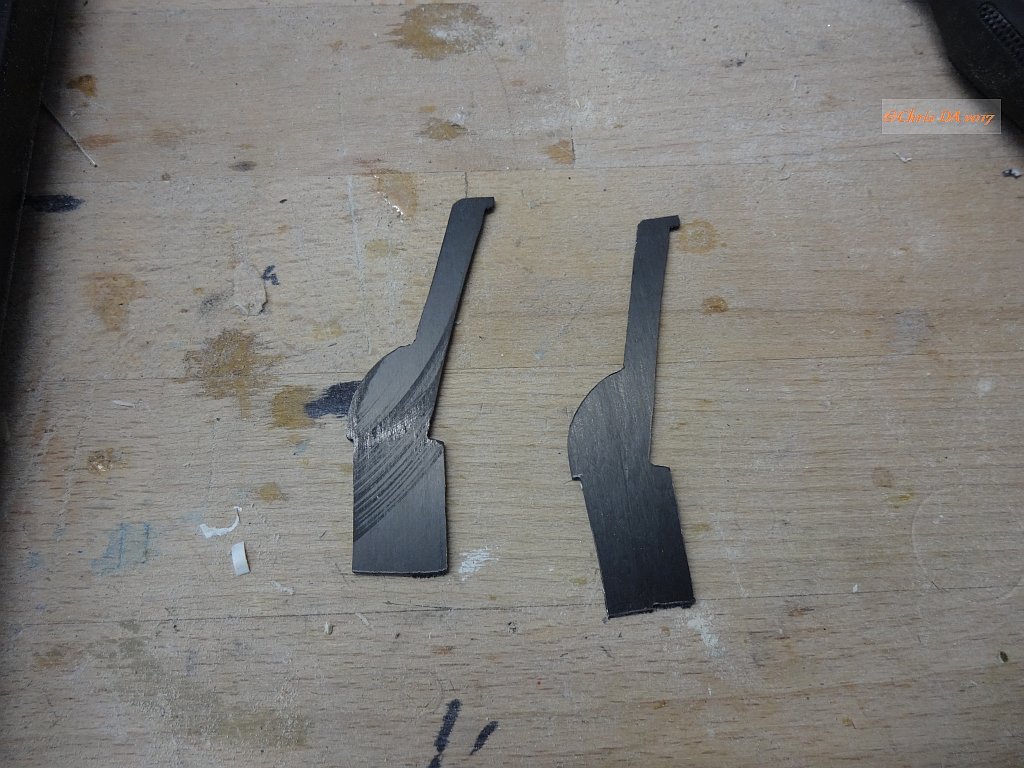

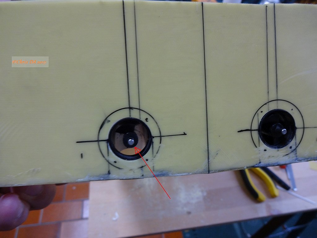

Ich wollte mal die Jets probieren :? und da gibt es doch einen, nach meiner Ansicht (imhv), wertvollen Tipp: MACHT DAS NICHT WIE ICH!!!!
Ohne Düse etc...
Das Resultat: Kleine schwarze Teile in der Badewanne und kaputte Jets (siehe Pfeil, da fehlt ein Blatt:ohno: und am anderen sind die Blätter verbogen):
Ergo: Die Jets vom Bauer erstens nicht trocken laufen lassen und zweitens nicht ohne die Düsen als Lager!!!

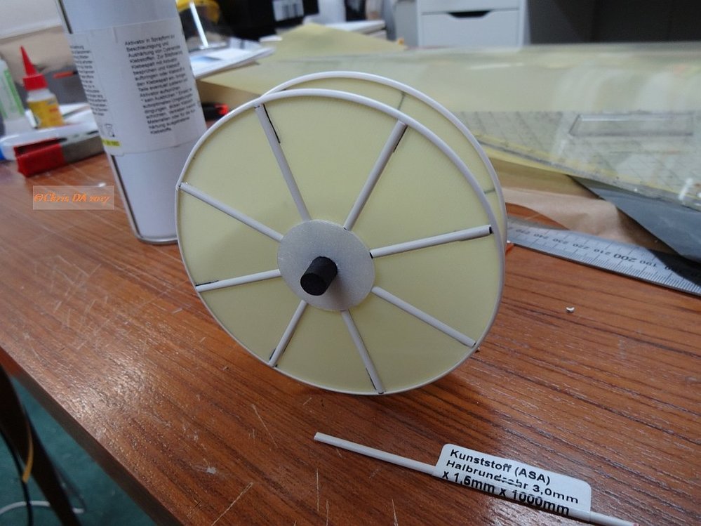

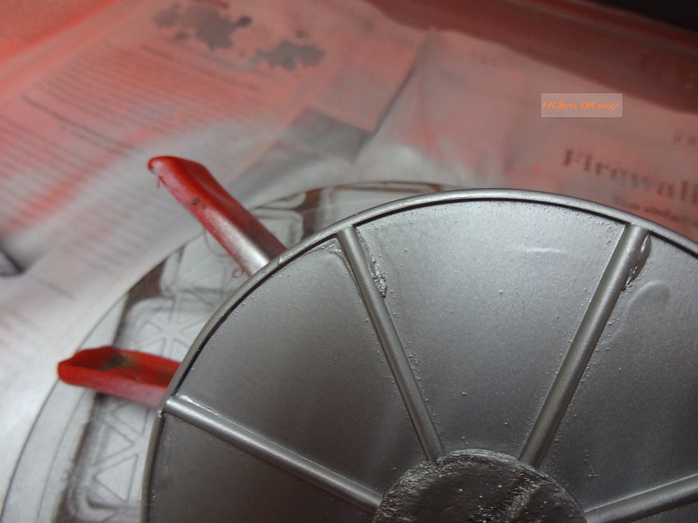

Aber das Boot hat auf'm Heck ja eine Netztrommel, und die fällt doch auf. Also mal an das Teil rangegangen. Mit einem Kreisschneider wurden aus 0,5mm GFK die Flanken rausgesägt und dann auf der Drehbank die Achse gedreht
Die schwarzen Striche sind die Quadranten, da müssen dann Verstärkungen drauf.
Aber zuerst bekam das Teil den Rand aus Halbrundprofil ASA
Und dann die Verstärkungen aus dem gleichen Material

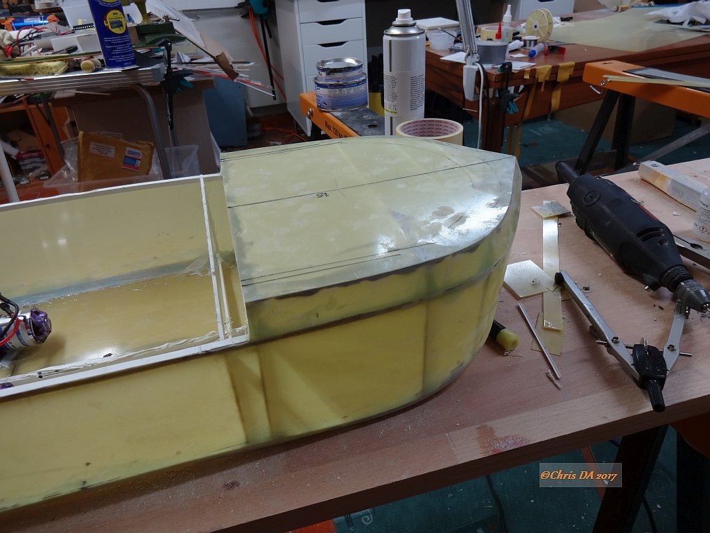

Und es ging weiter :D.... und alles aus 0,3mm GFK
Das "Fischdeck" war dran. Am Heck mal ne Platte aufgelegt und gezeichnet und gerechnet (vergesst nicht: Ich hab keinen Plan :muahaha:)
Dann die Öffnung rausgeschnitten (ich mache übrigens das alles mit der Schere!). Und noch schnell die Servohalterungen unter Deck eingeharzt, da kommt man nachher einfach schlechter dran. Zusätzlich habe ich 2 Klettbinder (die bunten Dinger) am Boden angeharzt, damit sollen die Akkus später mal fixiert werden, damit die bei "rasanter Fahrt und Stoppmanöver" nich in der Gegend rumfliegen
Dann eine Verstärkung aus Carbon-Vierkantrohr um den Ausschnitt geklebt
Und mal die Seitenteile angepasst. Die Schräge der Seitenteile (siehe Originalbilder) kommt extra.
Bin dran....
Gruss)
Grusskarten  und so weiter - hier:

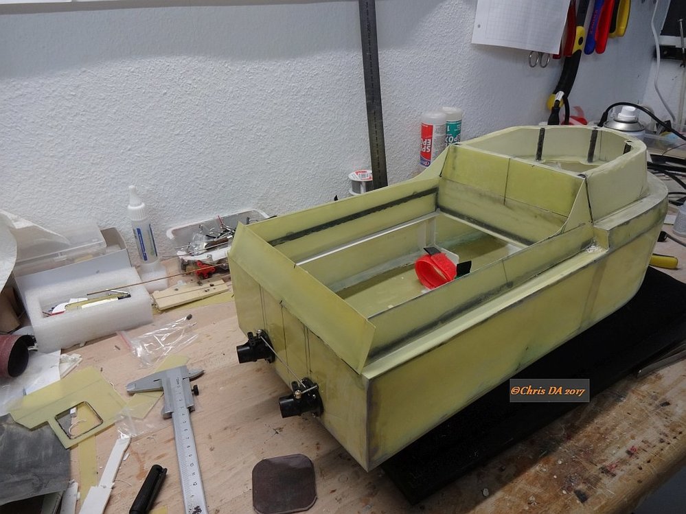

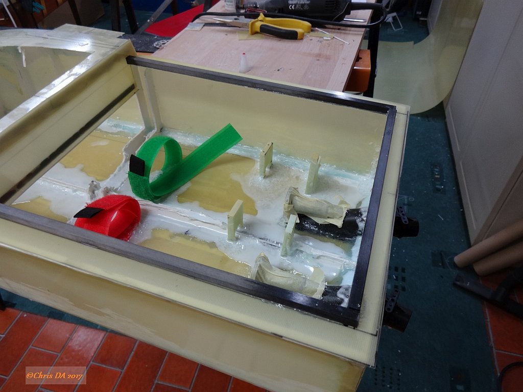

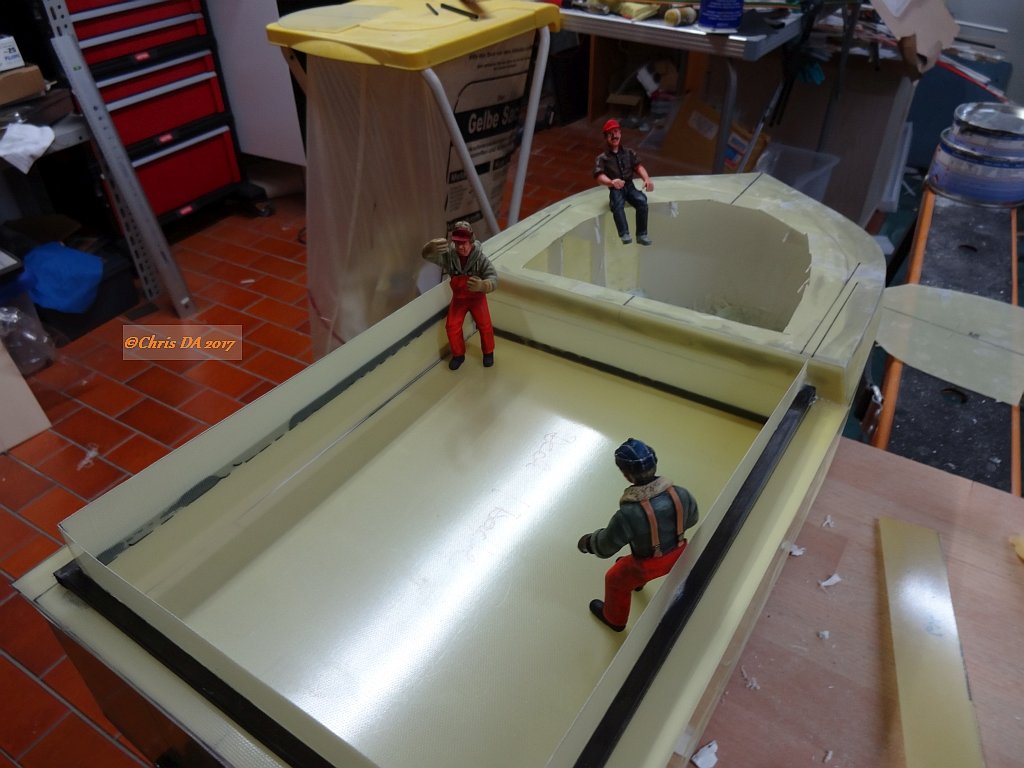

Das Fischdeck ist leicht vertieft und it den seitlichen Begrenzungen als Kasten ausgeführt
Eingesetzt sieht das so aus im Moment

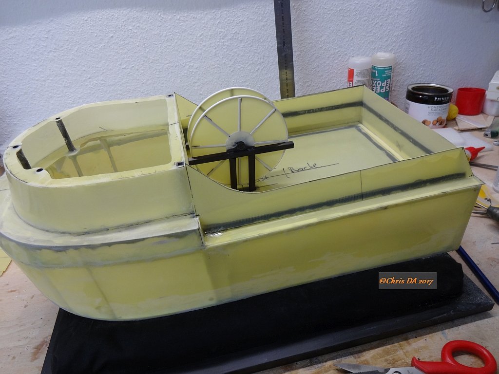

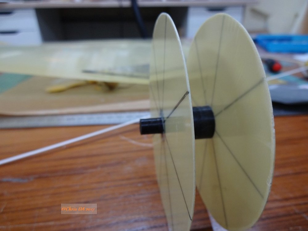

Da durfte dann auch mal die Netzwinde, bzw die Trommel der Netzwinde, probesitzen - Kontrolle der +/- Masshaltigkeit :?
DSC05609.thumb.jpg.418317e2ff8868f47965f82a530d270e.jpgDSC05610.thumb.jpg.eb5b102843553f3749b2154ac79e17b8.jpg
Und jetzt durfte auch die zukünftige Besatzung mal aufs Boot. Ich mache das eigentlich immer - ist ne schöne Kontrolle, ob das soweit passt. Kapitän am Aufbau-Ausschnitt und die Fischer auf dem Fischerdeck

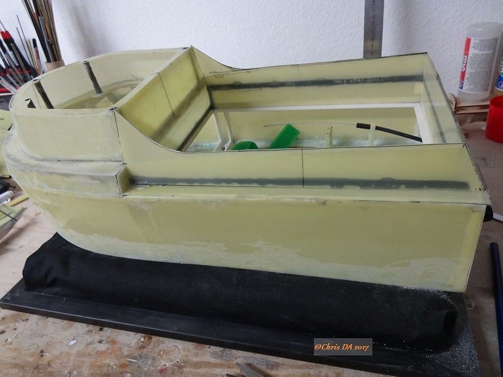

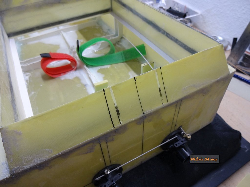

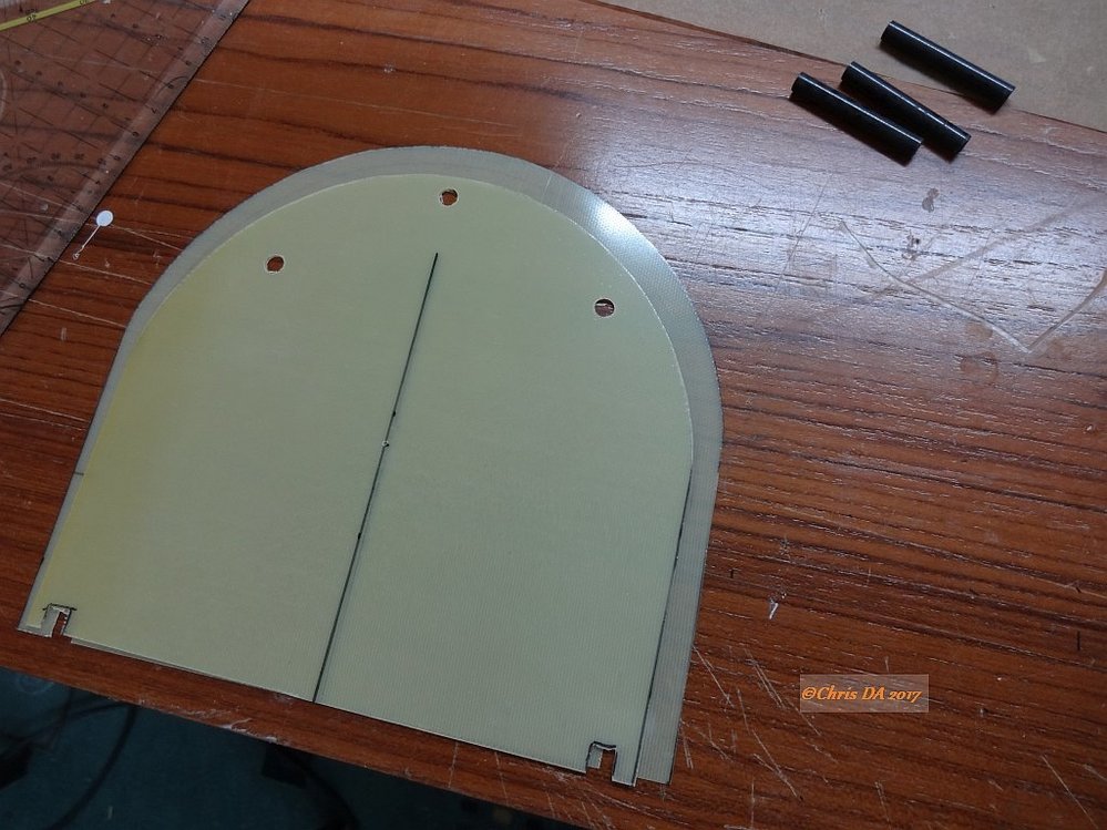

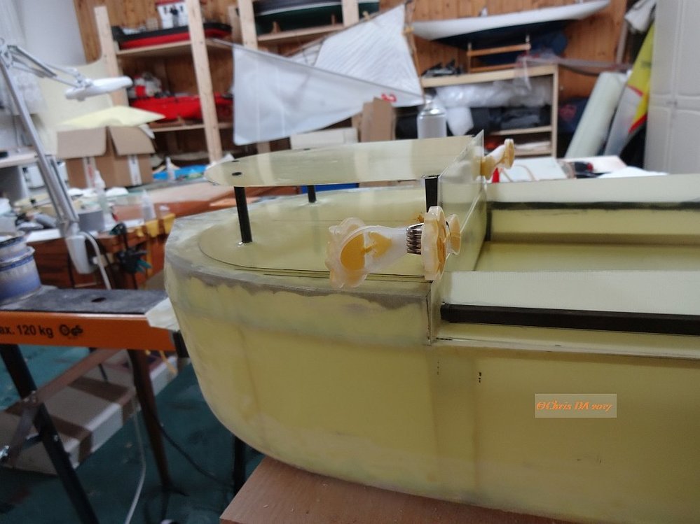

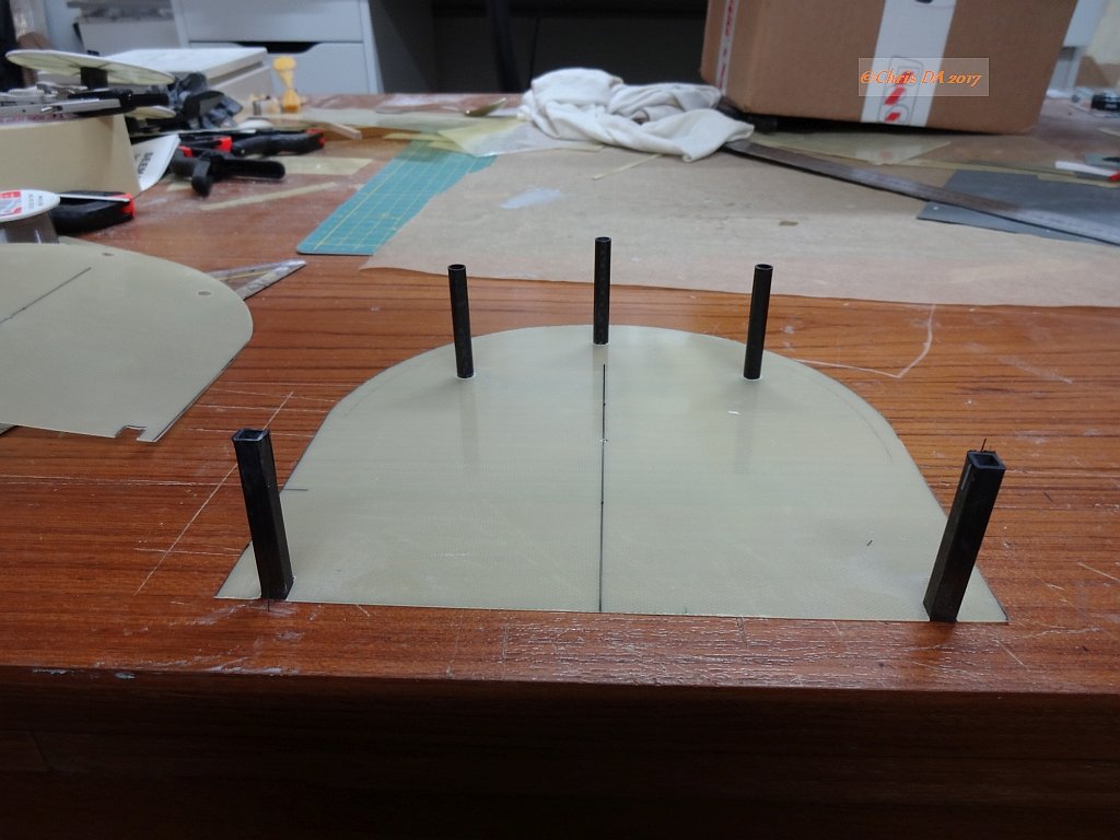

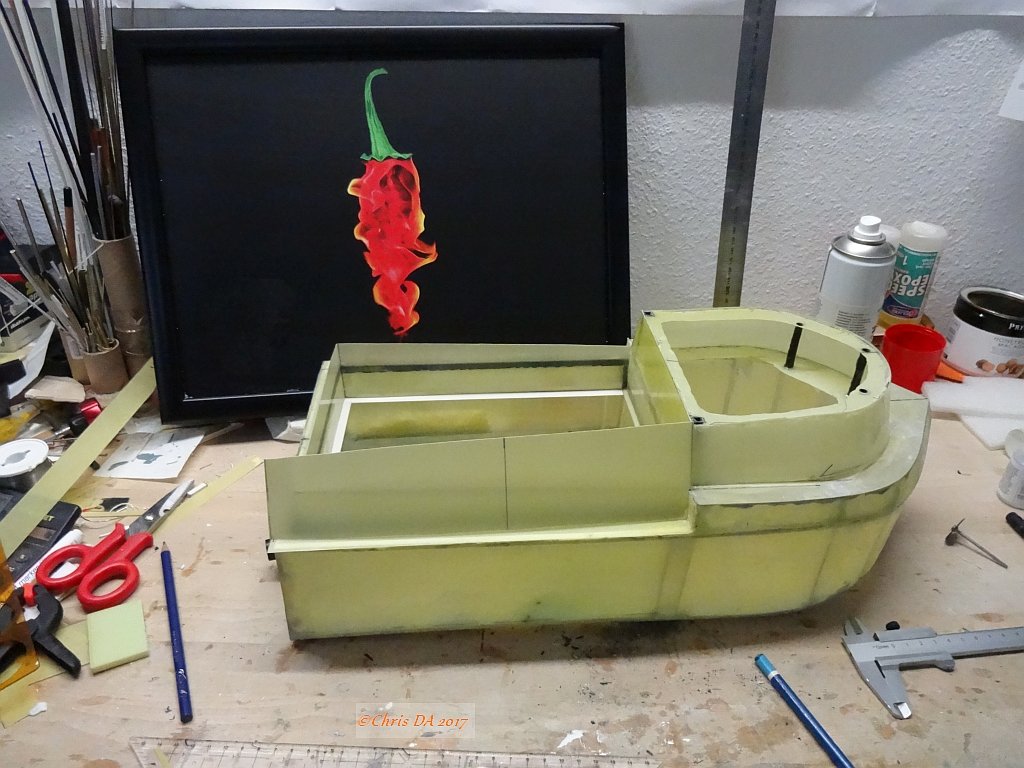

Der Aufbau am Bug war dran, zumindest das "Fundament". Mein Nachbar und Freund Horts gab da mal einen Tipp: "Mach's doch wie wir :that:!" Der macht Kartonmodelle ....und was für welche :that::that:!
Also: Boden und Top aus 0,3mm GFK, dann zentrieren, sprich anbohren und ausssägen... das Teil ist konisch:roll:
Versteifen mit verschiedenen Elementen: ich hab zum Heck Carbonvierkant und zum Bug Caronrundstäbe benutzt, kann man sicher auch anders machen, aber die Materialien waren da....
Ausrichten mit Magneten
Mit dicker Sekunde eingeklebt. Dann den "Deckel" einpassen
DSC05614.thumb.jpg.1ac95a416181c0fe78ae3bee248b3af9.jpgDSC05616.thumb.jpg.fed16583c565bacd4c8d21916e4ee1bc.jpg
Und Richtung Heck eine Platte anpassen
Das Teil soll nicht so schwer sein, also ausgesägt/ausgefräst.....Freihand!DSC05618.thumb.jpg.ff9076b6747c133e30361b9f9fc2f971.jpg
Ich habe aus einem Kartonstück (ich glaube das war aus einem alten Kalenderblatt) dann ne Schablone gemacht. Übertragen aufs GFK und ausgeschnitten
Und geheftet mit Sekunde
So langsam sieht das nach Boot aus...

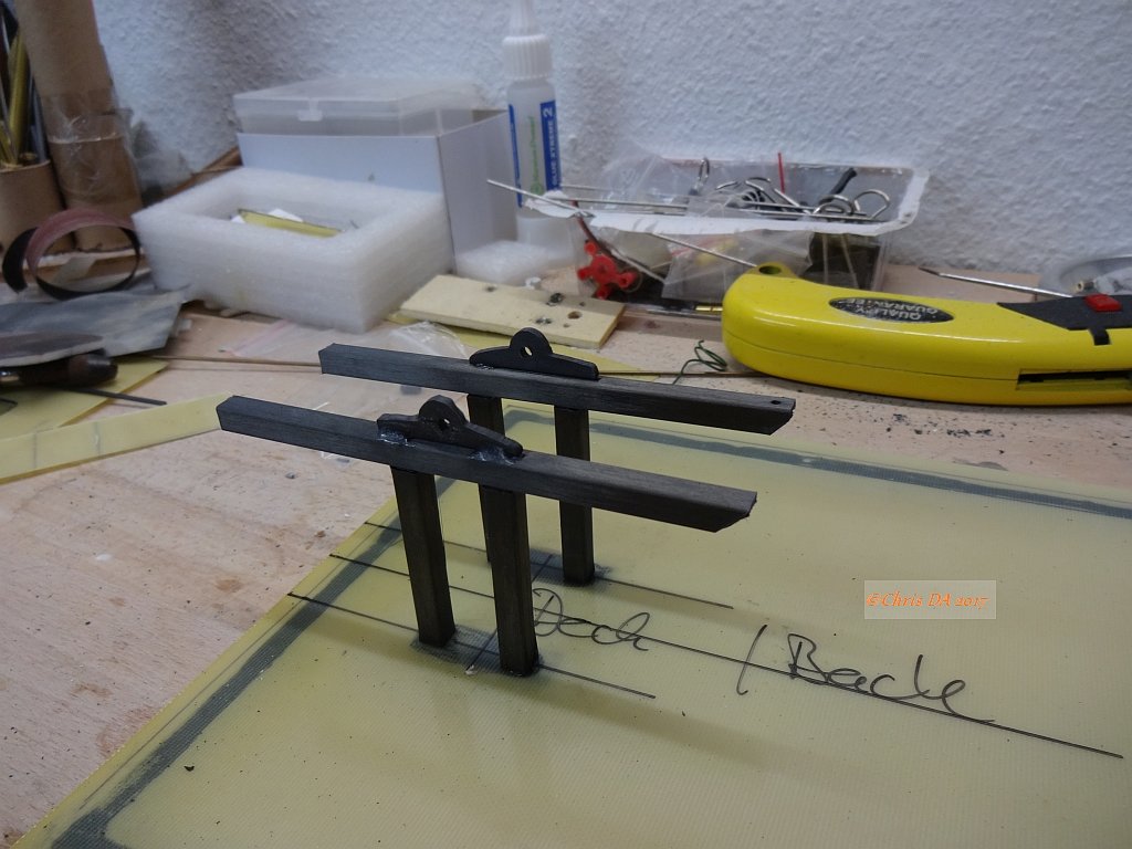

Heute war die Netzwinde dran, bzw besser: Die Lagerung der Netzwinde am Heck
Es gibt da verschiedene Bilder und Möglichkeiten im Web, letztendlich habe ich mich an der Grabbelkiste orientiert ;)8-):
Da waren/sind noch Vierkantcarbonrohre drin (aus einem Sonderangebot...da kauf ich manchmal auf Vorrat). Die wurden abgelängt und zusammen gesekundert. Von unten mit einer Gegenplatte versteift. Die "Lager" der Trommel dann aus Carbonstab flach gesägt und geformt
Muss natürlich noch verschliffen werden.
Dann die Netzführung zusammengebastelt - die ist wegklappbar, braucht man nur beim Aufholen des Netzes. Bei Fieren ist das Teil auf der Seite. Also wurde das beweglich gemacht, aus Carbonrohr. Befestigt wird das mit einer M2 Schraube, Innenvierkant.
Die Rollen sind aus Carbonrohr und zur Imitation auch mit den Schräubchen sowie Unterlegscheiben verziert
Das Ganze mal probesitzen im Boot

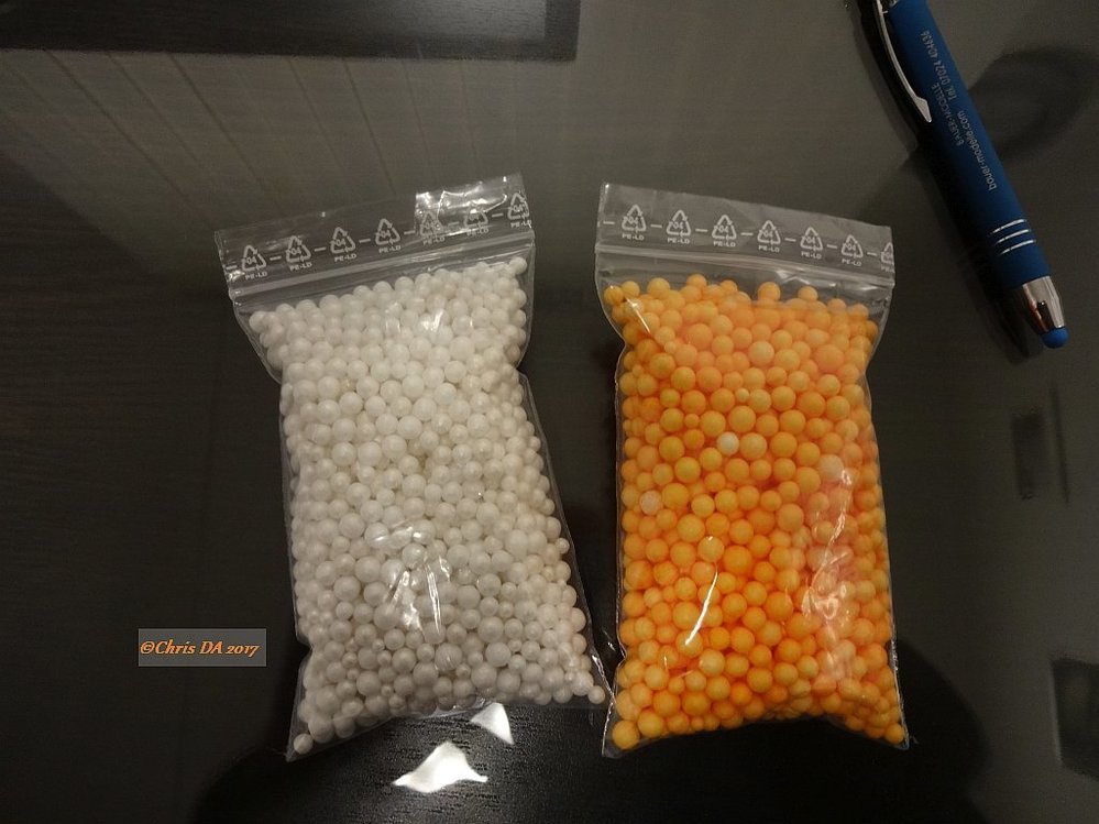

Als Schwimmer kommen da dann Styroporkugeln drauf, mal ein "paar" in der Bucht geholt

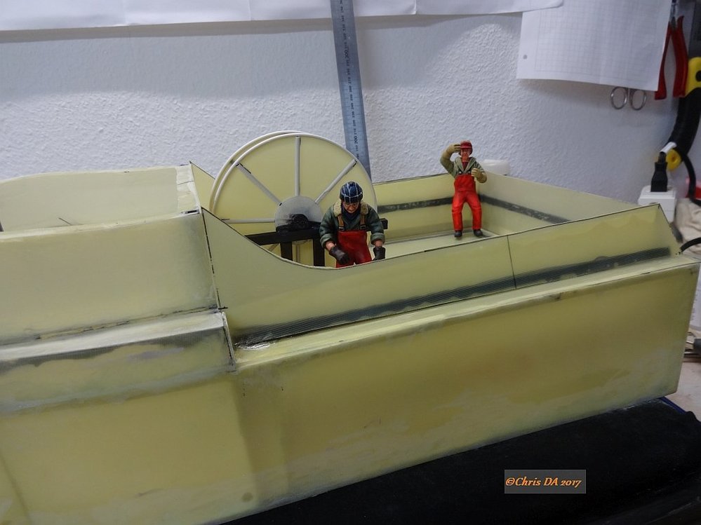

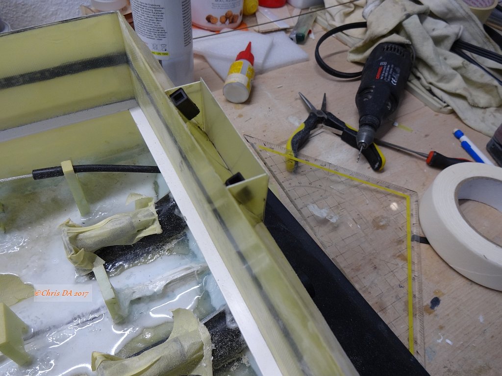

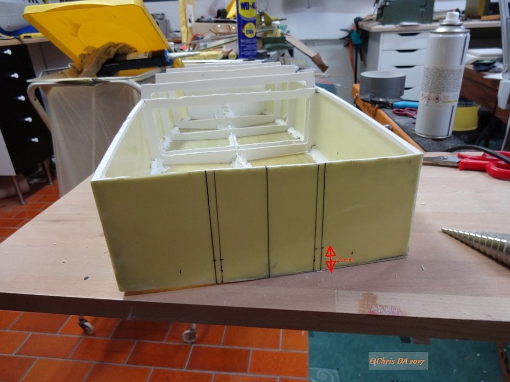

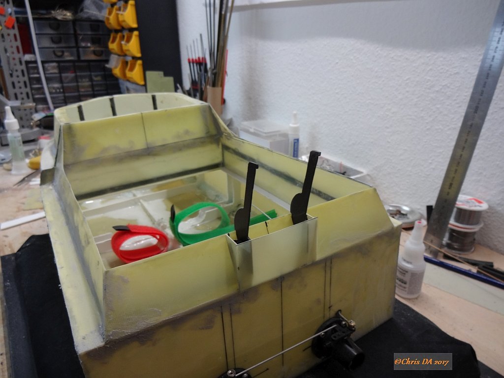

Am Heck waren auch noch die Seitenteile anzubringen, in Schräglage ;). Hatte da ja schon Carbonleisten zur Versteifung angebracht, da lässt die Schieflage gut anbringen.
Ist auch nicht so hoch wie beim Anpassen
Und hinten noch Platte drauf
Achja: Die Mannschaft wollte das mal prüfen, ob das so passt- durfte sie :mrgreen:....und wie üblich: einer fuchtelt wirr in der Gegend rum, während der andere/die anderen arbeiten und aufräumen....

Am Heck war die Netzführung dran: Als bekennender und zertifizierter Grobmotoriker (:muahaha: ) machte mir das doch ein bisschen Gedanken. Da sehe ich ein dauerndes Anstossen und vielleicht Abbrechen...
Also wurde das so stabil wie ich konnte gemacht: Titanbleck wäre zu schwer und war nicht vorhanden, aber 2mm Carbon! Gezeichnet und gesägt
Und am Heck dremelt
Dann mal probesitzen
Da muss dann noch ein Kasten rum
Auch verstärkt mit Vierkantcarbonrohr
Dann nochmal anpassen
Und das Ganze mit 30 min Epoxi angeklebt und gefüllt
Ich hoffe, das hält ne Weile.....

So, jetzt kommt mal etwas Farbe ins Spiel: erste Lacksachen, am Heck.
Angefangen habe ich mit der Netztrommel. Diesmal habe ich ELITA Farben benutzt, das Aluminium/Silber von Vallejo hatte mich nicht so überzeugt. Die Farbe von Elita dagegen schon :that: - declt gut und ist dabei trotzdem sehr fein
Und wie üblich bei so einer Mischung (deckend und fein) sowie Luftpinsel......man sieht alles:ohno:! Insbesondere die Fehler oder Klebenasen
Aber mir gefällt es trotzdem! Dann das Deck mit der Windenhalterung leicht angeschliffen und geprimert (der ist weiss bei Elita)
Und erste Lage Aluminium drauf
Und ja (bevor das wieder einer bemerkt :mrgreen: ): Das ist noch fleckig, muss noch ne zweite Lage drauf!!
