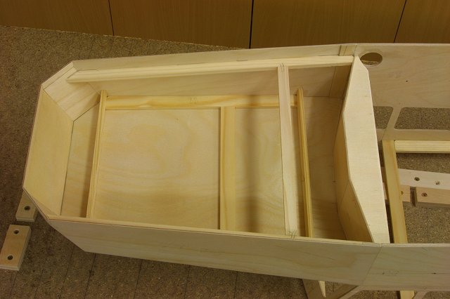

Anschliessend wurden die Spanten kopfüber auf der Hellig ausgerichtet und befestigt.
Der Kiel besteht aus 10 mm Sperrholz
Anschliessend habe ich die Stringerleisten eingepasst und eingeleimt
Beplankt wurde an den Kanten mit Fichtenleisten und die Flächen mit 3mm Balsaholz. Das Ganze soll dann noch laminiert werden, aber so weit bin ich noch nicht.
Soweit ist der Rumpf nun fertig. Die Bilder zeigen den aktuellen Stand.

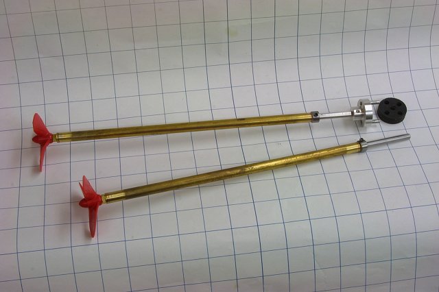

Wellen und Kupplungen:
Ich möchte an meinem Modell so viel wie möglich selber bauen und nur die allernötigsten Teile zukaufen. (Ich bin ein Geizhalz :twisted: ). Also habe ich versucht die Wellen und die Kupplungen selber zu erstellen.
Bei den Wellen ist mir dies gelungen...:
Die Wellen bestehen aus 6 mm Rundstahl, die Stevenrohre aus 10 mm Messingrohr. An den Enden der Stevenrohre wurden Messing Gleitlager, die ich mit einer Reibahle, 6h7 aufgerieben habe, eingelötet.
Einlaufen der Gleitlager mit kleiner Drehzahl und viel Öl.
Ölen, zusammenbauen, eine Stunde langsam laufen lassen, zerlegen, reinigen, ölen und wieder von vorn.
Drehzahl langsam steigern.

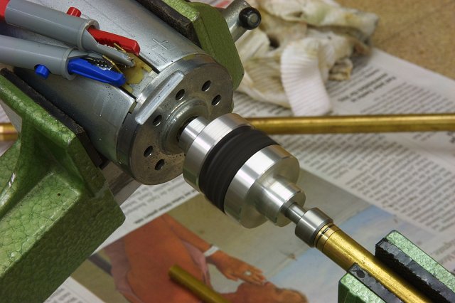

..bei den Kupplungen leider nicht:
Gleich zu Anfang möchte ich hier sagen, das ich diese Kupplungen nicht eingebaut habe, da sie mir zu viel Geräusche gemacht haben. Trotzdem möchte ich sie hier kurz beschreiben:
Die Kupplungen habe ich aus Aluminium gedreht und je zwei Kerbstifte mit 4 mm Durchmesser eingetrieben. Die Mitnehmerscheiben bestehen aus mehreren Lagen Plattengummi, die ich mit Gummilösung aus dem Fahrradflickzeug zusammengeklebt habe.
Einbau:
Die Wellenanllage habe ich dann in den Rumpf eingebaut und abgestützt. Hier besteht Platz für Schiffspropeller bis ca. 70 mm Durchmesser. Die abgebildeten, roten Plastikpropeller stammen noch aus meiner ersten Modellbauzeit vor über 30 Jahren und haben 65 mm Durchmesser. Mit diesen Propellern möchte ich die ersten Probefahrten machen um dann die richtigen Messingpropeller besser auswählen zu können.
Nach dem ersten Probelauf habe ich dann festgestellt das der ganze Antrieb zu laut ist. Zunächst habe ich die Wellen selber vermessen und nochmals gerichtet.
Später habe ich dann die selbst erstellten Kupplungen gegen diese "CNC - Spiralkupplungen" ausgetauscht. Nun läuft der Antrieb so leise wie gewünscht.

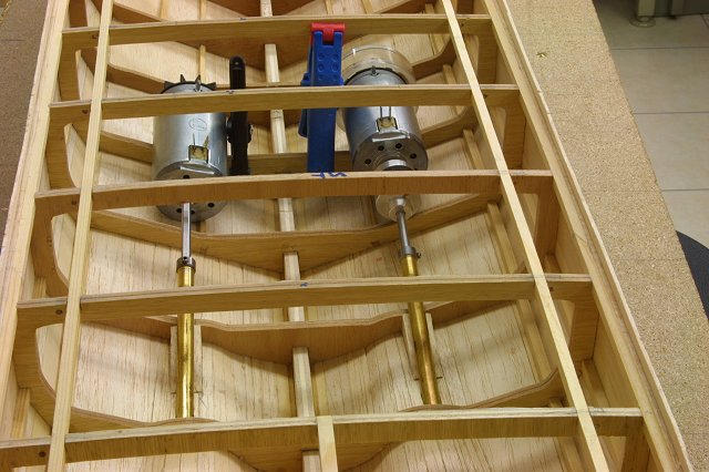

Nachdem der Rumpf dann im Rohbau soweit fertiggestellt war, habe ich mich um den Antrieb gekümmert.
Antrieb mit einem Motor und Riemengetriebe:
Zuerst wollte ich nur einen Motor in der Schiffsmitte einbauen und dann die beiden Wellen über Zahnriemen antreiben. Das hätte den Vorteil das ich den Motor umgedreht in das Boot einbauen könnte und damit der gesamte Antrieb kürzer geworden wäre. Ausserdem könnte man dann die Wellendrehzahl durch die Wahl der Zahnriemenräder verändern und optimal anpassen. Der Motor war ein BOSCH Lüftermotor , 12V / 250 Watt mit einer 8 mm Welle.
Der Nachteil wäre allerdings, das beiden Wellen die gleiche Drehrichtung hätten. Ok, das habe ich vor 30 Jahren schon einmal so gemacht, da es damals keine linksdrehenden Propeller in meiner gewünschten Grösse gab. Nachteile in den Fahreigenschaften sind mir dabei damals nicht aufgefallen.
Verschiedene Motore zur Auswahl:
Dann habe ich mit Hectoperm Motoren von MARX herumexperimentiert. Die originalen Lagerschilder habe ich durch Aluminium Lagerschiler ersetzt. Jedoch erschienen mir die Kohlehalter dann zu klein und ausserdem liefen die Motore auch nicht sehr leise. In der "Bucht" bin ich dann auf Motore von Bühler aufmerksam geworden, die von der Grösse her passen müssten.
Hier nochmal ein Foto aus einem früheren Thread von mir: Motore für etwas grössere Schiffe!
Von links nach rechts:
  • 400er zum Grössenvergleich
  • MARX Decaperm mit Getriebe
  • MARX Hectoperm mit umgebauten Lagerschilden
  • Mein umgebauter BÜHLER 1.13.044.2xx - 51 x 88 mm --> Meine Wahl
  • BOSCH 0 130 115 355
Den BÜHLER 1.13.044.2xx - 51 x 88 mm habe ich dann mehrfach für 4,50 bis 12,- Euro pro Stück ersteigert. Nachteil war das er noch umgebaut werden musste. Der Umbau ist hier beschrieben!
Die Bühler haben auf der einen Seite ein Gleit- und auf der anderen Seite ein Kugellger. An einem Wellenende ist ein sehr wirksamer Lüfter angebracht die die Kühlluft über, und durch entsprechende Öffnungen, auch durch den Motor bläst. Als Nennleistung (das ist die abgegebene, mechanische Leistung mit der der Motor dauerhaft betrieben werden kann ohne seine maximale Temperatur zu überschreiten) gibt Bühler eine Nennleistung von 70 Watt an. Ich habe die Motore nach dem Umbau mit über 100 Watt belastet und sie sind dabei auch nach längerer Laufzeit noch nichteinmal über 45 Grad C warm geworden.
Und wer fährt mit einem solchen Modell schon ständig "Vollgas"!?
Ich hoffe das die Auswahl der Motore für ein Boot mit 1,35 Metern Länge die Richtige ist. Der Sound, wenn beide Motore im Modell laufen ist auf jeden Fall schon einmal klasse  :D.
Einbau der Motore ins Modell:
Die Motorhalter habe ich aus Kunststoff hergestellt....
Dabei sitzt der Motor im Halter in einem Stück Plattengummi.
Die fertigen Motorhalter habe ich dann auf Aluminiumbleche geschraubt und diese Bleche dann mit Zweikomponentenkleber in den Rumpf geklebt. So kann ich die Motore und auch die Halter jederzeit wieder ausbauen.
Hier sieht man die lange Messinghülse, die ich zum fluchtenden ausrichten der Motore mit den Wellen verwendet habe:
Beide Motore mit den gekauften CNC-Kupplungen fertig im Modell eingebaut beim Probelauf:

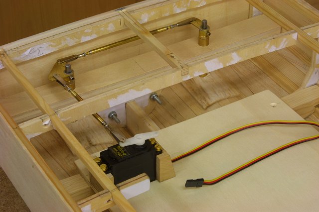

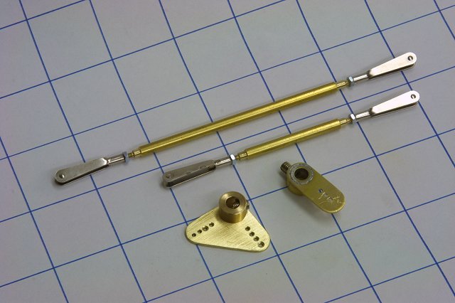

Ruderanlage:
Die Ruderblätter habe ich aus 1 mm Messingblech ausgesägt und dann mit den Wellen aus 5 mm Rundstahl weich verlötet. Das geht sehr gut, wenn man die wichtigen Dinge beim Weichlöten beachtet:
Sauberkeit, genügend Hitze, eine ruhige Hand und ein geeigenetes Flussmittel.
Um genügend Wärme in das Material zu bekommen muss man bei den relativ grossen Flächen schon mit einer Gasflamme arbeiten. Die Wärme eines elektrischen Lötkolbens würde nicht ausreichen, da die Wärme ja in das gesamte Material geleitet- und über die Fläche abgestrahlt wird. Das Ergebnis wäre eine zu geringe Löttemperatur bei der das Lot nicht in die Spalten zwischen dem Stahl und dem Messing eindringt.
Die Ruderhörner habe ich aus dem gleichen 1mm Messingblech ausgearbeitet und Stellringe aus Messing eingelötet. Wichtig ist hierbei, dass man die Wellenenden, dort wo die Gewindestifte aufliegen, abflacht. Ansonsten könnte man die Wellen später nicht mehr aus den Gleitlagern herausziehen oder würde diese von innen zerkratzen und somit zerstören.
Die (ja wei heissen die Dinger, sind das die Ruderkoker?) habe ich aus 10 mm Messingrohr und eingelöteten Gleitlagern hergestellt.
Die Gestänge bestehen aus konventionellen Gabelköpfen mit M2 Innengewinde und einem verstellbaren Gestänge aus 3 mm Messingrohr. Hier kann ich mir vorstellen, das die M2 Gewinde etwas zu mickelig sind. Ich möchte dann lieber auf M3 Gewinde wechseln. Das kann ich aber noch später machen, wenn die M2 Gewinde zu schwach sein sollten.
Hat schon einmal jemand mit verbogenen Rudergestängen unangenehme Erfahrungen gemacht?
Fertig und probeweise eingesetzt sieht das Ganze dann so aus:
Richtig einbauen möchte ich die Ruderanlage erst, wenn ich den Rumpf von aussen laminiert habe.

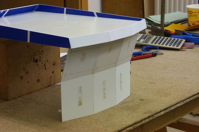

Mehre Materialien standen zur Auswahl und ich habe drei davon ausprobiert:
1. Kupferkaschiertes Platinenmaterial:
Hier sieht man den Rand des Daches aus 1,5 mm starkem, doppelseitig kupferkaschiertem Platinenmaterial. Die Drähte habe ich als Stützen zum zusammenlöten angebracht.
2. Polystyrol:
Ein altes Hinweisschild musste als Materialspender dran glauben.
3. Dünnes Sperrholz:
Hier die Front des Führerhauses aus 1,5 mm Sperrholz.

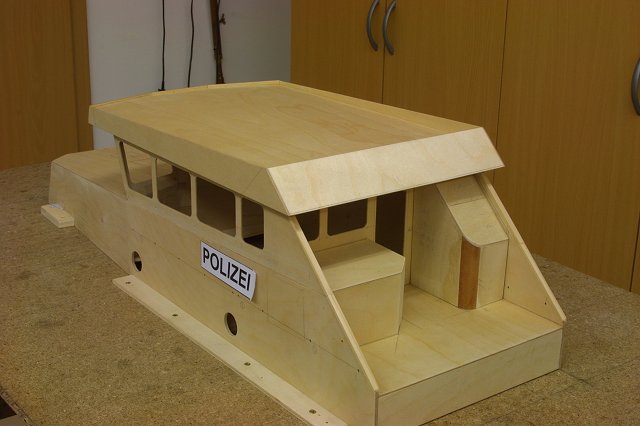

Nachdem ich nun diese drei verschiedenen Baumaterialien ausprobiert habe, bin ich beim Holz gelandet. Keines der anderen Werkstoffe hat mich so überzeugt:
- 1,5 mm Sperrholz ist für mich in nahezu beliebigen Grössen im Modellbaumasstab leicht zu bekommen
- Es ist preiswert
- Es lässt sich super gut schleifen
- Es ist Werkzeugfreundlich
- Anzeichnungen mit dem dünnen Bleistift bleiben sichtbar, auch wenn man das Werkstück handhabt
- Es lässt sich mit üblichem Holzleim sehr fest und dauerhaft leimen
- Es ist leicht
Ich bin ein Holzwurm :!:
Andere Modellbauer mögen mit anderen Materialien besser zurechtkommen, doch ich bin anscheinend ein Holzwurm.

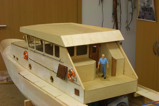

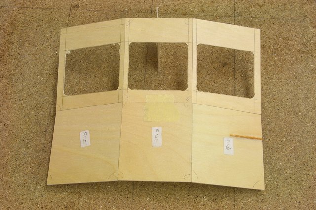

Hier eine Stellprobe des Führerhauses aus 1,5 mm Sperrholz.
Das eine oder andere Bauteil werde ich mit Sicherheit aus anderem Material herstellen, jedoch ist mein Hauptwerkstoff Holz.

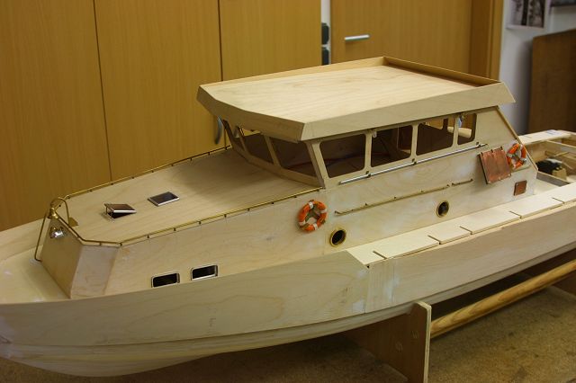

Kleinteile für die Aufbauten:
Bevor ich die Wände der Aufbauten zusammenleime, möchte ich so viele Kleinteile wie möglich anfertigen und für die spätere Befestigung vorbereiten. Ich finde man kann wesentlich besser ausmessen, anzeichnen und bohren, solange die Seitenwände noch einzeln sind und flach auf den Arbeitstisch bzw. unter die Bohrmaschine passen. Wenn die Aufbauten erst einmal zusammengabaut sind kann man sie meiner Meinung nach viel schlechter handhaben und Bohren geht dann doch nur noch mit einer kleinen Handbohrmaschine.
Oft sehe ich in anderen Bauberichten fertig zusammengebaute Aufbauten an denen dann noch viel gefeilt und gewerkelt werden muss.
Wie haltet Ihr das damit?
Rettungsringe:

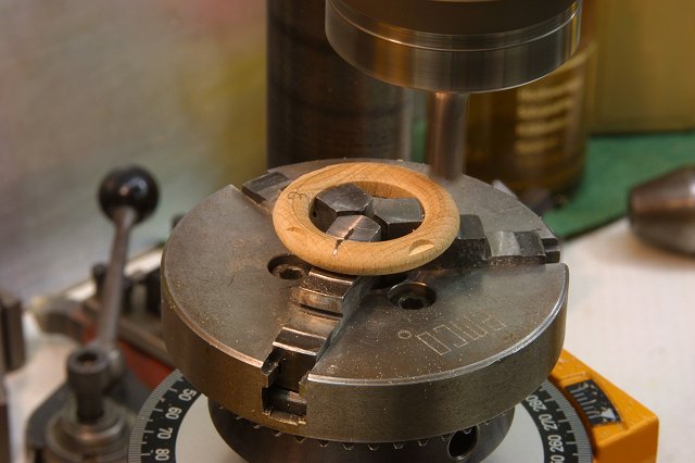

Die Rettungsringe habe ich aus einem Stück Buchenholz (war früher mal ein Tischbein) angefertigt. Als Masse habe ich nach dem Auswerten einiger Fotos ca. 750 mm für den Aussendurchmesser und 450 mm für den Innendurchmesser bestimmt. Das sind im Masstab 1 : 20 dann 37,5 und 22,5 mm.
Kommt das so in etwa hin? Habt Ihr da genaue Masse? Wie Dick ist so ein Rettungsring eigentlich?
Aussen und Innendrehen des Rohlings für die vier Ringe aus Buchenholz.
Nach dem Absägen der einzelnen Ringe vom Rohling:

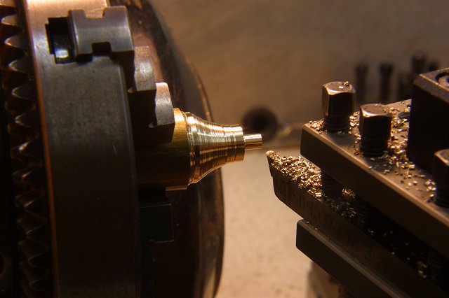

Formen der Aussenradien mit einem extra dafür angeschliffenen Formstahl an der Drehmaschine.
Für den Feinschliff habe ich aus Holz einen konischen Aufspanndorn angefertigt, so das die Ringe immer stramm sitzen und relativ Gefahrlos mit Abstand zum Drehbankfutter geschliffen werden können. Am anderen Ende wird mit dem Reitstock gegen gehalten. Vor allem aber erhalten die Holzringe keine Macken mehr vom Drehbankfutter.
Die Einbuchtungen und Bohrungen an den Ringen zur Befestigung der Seile habe ich dann mit dem Teilapperat und einem 8 mm Fräser bzw. 1 mm Bohrer angefertigt.
Die vier fertigen Ringe müssen vor dem Lackieren noch grundiert und fein geschliffen werden.
Die Halter habe ich nach Fotos aus Messingblechstreifen mit 0,5 mm Stärke angefertigt.
Die Einzelteile habe ich dann auf einem Montagebrett mit 0,8 mm Messingstiften angepinnt und mit einem elektrischen Lötkolben verlötet. Die Messingdrähtchen dienen später auch der Befestigung am Modell.
Ein rohbaufertiger Rettungsring im Halter und am Modell.
Links neben dem Rettungsring die Klappe für den Luftfilter aus kupferkaschiertem GFK.

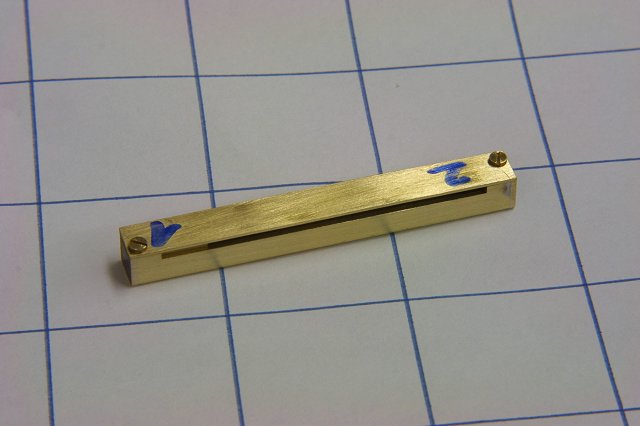

Die Scharniere habe ich aus 0,5 mm Messingblech gleich im Dutzend gefräst. Am schwierigsten war hier das Einspannen. Die kleinen Dinger wollten einfach nicht nebeneinander Platz nehmen :evil: und sind mir zig mal heruntergefallen.
Die Überstände an den Messingteilchen habe ich bewusst stehen gelassen, damit ich Sie besser hantieren kann.
Nach dem Anlöten der Messingteile habe ich diese dann (teilweise am Tellerschleifer) auf Mass geschliffen und gefeilt. Ich denke die Farbe wird es dann später bringen.

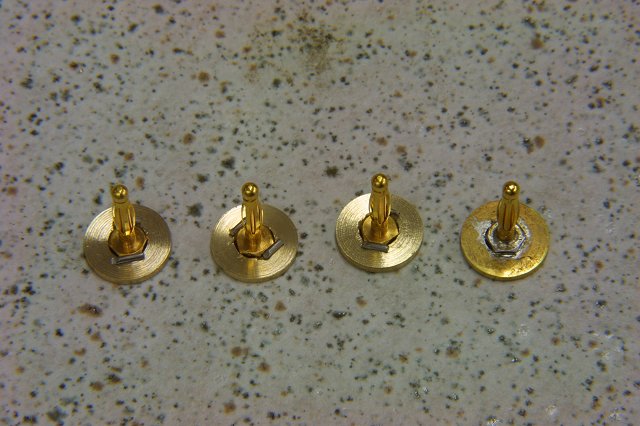

Der Körper besteht aus einem 6 mm Rundaluminium. Mit einem Formstahl habe ich die Radien angedreht. Anschliessend noch einen kleinen Einstich mit einem dünnen Stechstahl für die Halterung. Die Halterung selber besteht aus 0,8 mm und 2 mm Messingdraht. Als Lampenglas habe ich eine klare 3 mm LED vorgesehen und die Anschlussdrähte abgeschnitten und plangeschliffen. Die Lampe wird ja später nicht leuchten.
Hier noch einmal einige Kleinteile wie Bullaugen, Handläufe mit Rosetten, Klappen...

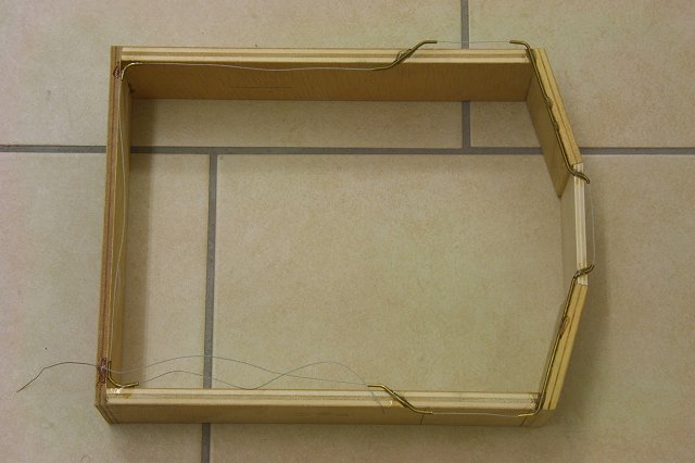

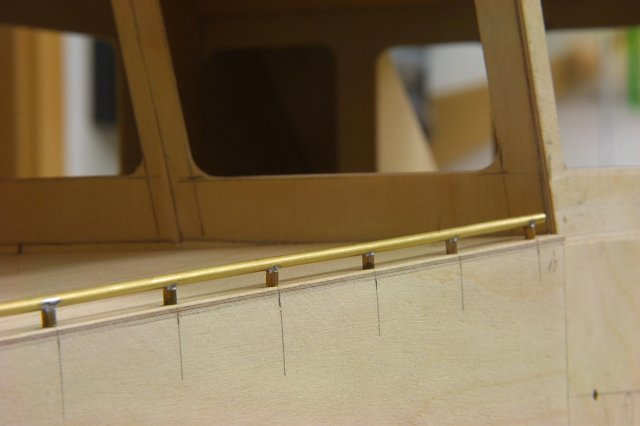

Für die Handläufe wollte ich aus Gewichtsgründen (Es kommen ja insgesamt einige Meter zusammen) gerne 2 mm Messingrohr nehmen. Dies ist beim Biegen jedoch immer platt geworden so das ich auf Vollmessing umgestiegen bin.
Wie klappt das mit so einer Biegevorrichtung? Kann mir jemand mal ein paar Detailfotos posten?

Zunächst habe ich mal einen Prototyp gebaut um die Funktion zu testen. Da in die Kästen natürlich kein Motor mit Getriebe passt, muss der Antrieb über einen Bowdenzug oder eine Schubstange oder etwas ähnliches geschehen.
Als Gehäuse habe ich Messing U-Profil verwendet und an den Enden Messingdeckel eingelötet. Damit der erste Deckel beim Löten nicht wieder abfällt, habe ich ihn mit einem feuchten Lappen umwickelt.
Danach habe ich den Schlitz für die Wischerarme eingefräst.
Als Schieber dient ein kleiner Mesingklotz, der in dem U-Profil hin und her gleitet.
Hier beim Prototyp habe ich den Deckel noch mit Zylinderkopfschrauben M1,4 veschlossen. Später sollen es Senkkopfschrauben werden. Die muss ich aber erst noch bestellen. Ausserdem reicht eine pro Seite, dann natürlich in der Mitte.
In den Messingschieber habe ich einen Schlitz zur Aufnahme der Wischerarme gefräst.
Um die ganze Sache zu testen habe ich erstmal einen Versuchsaufbau mit Kurbelantrieb gebaut.
Sieht meiner meinung ganz gut aus. (Leider habe ich noch keinen You Tube Zugang, ich trau mich da nicht so richtig).
Den Bowdenzug habe ich mit einem Stahldraht und einem 2 mm Messingröhrchen hergestellt. Es hat sich allerdings herausgestellt, das der Stahldraht in dem Messingrohr nicht mehr gleitet sobald es gebogen wird.
Hier muss ich mir dann also etwas anderes einfallen lassen, vor allem, wenn es mehrmals um die Ecke gehen soll.
Sicherlich hat der Eine oder Andere schon mal so etwas mit Bowdenzügen gemacht. Wie könnte ich das lösen :weisnicht: ?

Mein zweiter Versuch war dann mit einem Seilzug.
Aus meinem Fundus habe ich noch ein bisschen Stahllitze mit 0,5 mm Durchmesser. Hier erwies sich das Einfädeln in die Mesingröhrchen als sehr problematisch, da ich auf die Stahllitze kaum Schubkräfte ausüben konnte. Ich habe dann einen Nähfaden mit der Ausblaspistole mit Druckluft durch die Röhrchen "geschossen" und dann die Litze mit diesem Faden durch die Röhrchen gezogen.
Einfädeln des Nähfadens.
Durchblasen mit Druckluft
Allerdings habe ich mit den Röhrchen übertrieben, da ich alle 5 Wischer antreiben wollte. Hier haben sich dann so viele Biegungen ergeben, so das die benötigten Zugkräfte enorm waren und auf keinen Fall von einem kleinen Getriebemotor aufgebracht werden können.
Ein- und Austritt des Drahtseils an einem späteren Fenster
Gesamtansicht des Prototyp mit dem Seilzug für 3 Fenster und den Antrieb
Also habe ich abgespeckt und wollte nur die vorderen drei Wischer antreiben. Hier waren nur wenige Biegungen erforderlich und von den Zugkräften auch in Ordnung. Was dabei herausgekommen ist kann man sich im Video ansehen bzw. anhören.

Nachdem ich ja hier im Forum zunächst dank Eurer Tips die Materialfrage für die Aufbauten für mich geklärt hatte, bestehen die Aufbauten nun komplett aus 1,5 mm Sperrholz.

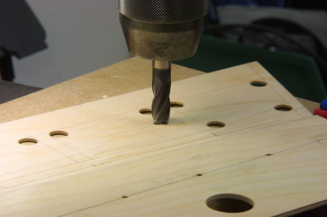

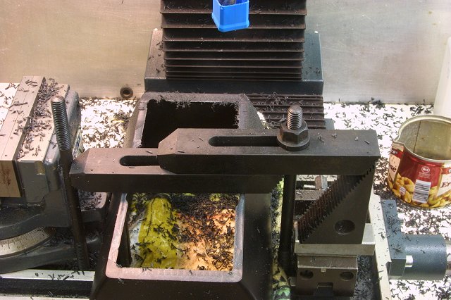

Die Fenster an den Seitenteilen habe ich zunächst mit einem 10mm Fräser an den Ecken ausgebohrt und dann ausgesägt. Hierdurch ergeben sich schöne gleichmässige Radien in den Ecken.
Schwierig war es die Fensterfront herzustellen. Hier gibt es keinen rechten Winkel, alles ist schräg. Dies ist schon die zweite Ausführung, nachdem ich feststellen musste, das die erste Version zu breit war.
Was für mich auch nicht so einfach herzustellen war, war die Verkleidung des inneren Niederganges aussen an der Rückwand des Führerhauses. Hier brauchte ich für die fixierung beim verleimen der Rundung mehrere Anläufe. Ganz gut ging es dann zum Schluss mit Schnur.
Weitere Teile waren dann der Luftfilterkasten und das Dach auf dem vorderen Aufbau.
Im Innenbereich habe ich dann einige Leisten zur Versteifung des ganzen Aufbaus eingeleimt.
Zum Schluss gab es dann noch eine Stellprobe der Aufbauten und des gesamten Bootes.

So, ich habe wieder ein bischen "Kleinkram" angefertigt. Neben einigen anderen Teilen waren die Handläufe vorne und die Schiffsglocke dran.
Die Handläufe vorne bestehen aus 2 mm Messingrohr. Die Stützen ebenfalls. Damit ich das Ganze nach dem Lakieren gut und einfach befestigen kann, habe ich mit einer Bohrhilfe 1 mm Bohrungen angebracht und Messingdrähte zusammen mit den Stützen eingelötet. Ausserdem fixiert der Draht den Abstandshalter beim löten.
Zum Bohren habe ich mir dann eine kleine Schablone aus einem Blechstreifen angefertigt.
Die Schiffsglocke habe ich aus einem Stück Rundmessing gedreht.
Zuerst habe ich ein Foto der Glocke auf dem Kopierer auf die richtige Größe kopiert, dann auf Pappe geklebt und als Schablone ausgeschnitten. Das Drehen der Glockenform habe ich dann mit Hilfe der Schablone immer weiter der Form angepasst. Zum Schluss habe ich das Ganze mit Schmirgelleinen auf der Drehmaschine verschliffen und poliert. Die Rillen in der Glocke habe ich mit einem kleinen, spitzen Drehstahl eingestochen.
Polierte Glocke vor dem Abstechen.
Die Glocke mit Halter am Boot. Die Befestigungsschraube ist mit M1,4 noch ziemlich wuchtig und
müsste auch einen Sechskantkopf haben. Vielleicht finde ich auf der Messe etwas feineres.

Druckkammerlautsprecher:
Ich habe nach einer Möglichkeit gesucht solch einen Lautsprecher einfach nachzubauen.
Als Grundlage hat mir ein kleiner Kondensator gedient, den ich von seinem Inhalt befreit habe.
Das Gehäuse habe ich dann nach dem Säubern mit einem Dorn und der Tischbohrmaschine aufgeweitet.
Den Innenteil habe ich auf der Drehmaschine angefertigt.
Die fertigen Teile:
Aus Alu Vierkantrohr 10 x 10 mm habe ich dann noch am Tellerschleifer den Halter geschliffen.
Ich bin selbst gespannt wie das alles nach dem Lackieren aussieht.

Ich brauche hier bei der Tür Euren Rat bzw. eure Hilfe!
Im Moment bin ich dabei die Eingangstür zum Fahrstand zu bauen.
Erstmal weis ich nicht ob die "Tür" überhaupt Tür heißt, oder ist es ein Schott?
Das Türblatt habe ich aus 1,5 mm Epoxy Platinenmaterial hergestellt. Innen befindet sich
noch ein zweites, etwas kleineres Blatt, welches dann in die Türöffnung passt.
Die Knebel der Verriegelung bestehen aus 1,3 mm Messingdraht. Das wären
im M 1:20 dann ca 26 mm im Original. Ich habe keine Ahnung ob das so in etwa hinkommt?
Da der Türbeschlag im Original nicht, wie die meissten Teile, weiss lackiert ist, sondern
silbern ist, habe ich den aus 0,5 mm Alu Blech angefertigt. Für die Klinke suche ich
noch nach einem silberen, rostfreien Draht mit ca. 1,2 - 1,4 mm Durchmesser.
Was könnte man hierzu verwenden?
Der Silberne "Knopf" links unter dem Türbeschlag ist ein Stück von einem 2 mm Bohrer.
Es soll mit einem Magneten in der Wand die Tür offen halten. Im Original sitz hier ein
mechanischer Schnäpper oder wie das heisst!?
Da die Tür später zu öffnen sein soll, möchte ich die Scharniere mit einem kleinen
Messingdraht an der Außenwand des Aufbaues befestigen. Sollte ich hier den Draht
anlöten oder besser kleben? Beim Löten enstehen an der Lötstelle immer Verdickungen
durch das Zinn, ist da kleben mit Sekundenkleber besser? Hält das? Oder gibt es noch
eine bessere Alternative? Wie macht Ihr das?

Fertiger Antrieb mit Steuerung
Wischer eingebaut unter dem Dachüberstand.
Video der eingebauten Linearwischer in Funktion:

Außenlampen:
Die Außenlampen habe ich nun fertig aus Messing gedreht und gelötet. Dabei haben mir Eure Anregeungen und Tips zum Löten mit der Flamme sehr geholfen. In diesem Beitrag sind auch noch einige Fotos der Lampen zu sehen.
Als Leuchtmittel verwende ich 5 mm weisse LEDs. Ich habe sie mit Schmirgelleinen "mattiert", damit das Licht mehr seitlich abgestrahlt wird. Die Zuleitungen zu den LEDs bestehen aus Kupfer-Lackdraht mit 0,35 mm Durchmesser (CUL 0,35).
Die Helligkeit dieser Außenleuchten wird mit einem kleinen Mikrocontroller geregelt und somit der Außenhelligkeit angepasst. Wenn es tagsüber hell ist, leuchten auch die Lampen ebenfalls hell damit man sie auch sieht. Bei Fahrten im Dunkeln werden die Lampen dann automatsch gedimmt.

Anlöten des 0,35 mm CUL-Drahtes.
Der Kragen der LED wurde aus Platzgründen abgedreht.
Einsetzen der LED in das Lampengehäuse. (Hier noch ohne Wandscheibe).
Als Isolierung auf dem Lampenboden dient eine kleine Platikscheibe aus
dem Bürolocher und später der Epoxydharzkleber.
Lampe mit aufgeseztem Schutzkorb.

Dachbefestigung:
Auf das Dach der STABERHUK wird einiges montiert. Da gibt es Decksscheinwerfer nach vorne und hinten, Leitern, Kisten, Positionslaternen, Antennen etc. und natürlich der Mast.
Damit das ganze beim Transport im Auto nicht zu hoch wird und damit ich besser in den Innenraum des Führerhauses komme, ist das Dach abnehmbar. Befestigt habe ich es mit vier 2mm Laborsteckern und den dazugehörenden Buchsen. An den Steckern habe ich die Gewindestifte abgesägt und anschliessend Messingscheiben zum verkleben angelötet.

Die vier Buchsen. Bei drei Steckern ist das Gewinde schon abgesägt.
Verlöten der Stecker mit den Messingscheiben mit der Flamme.
Die Messingscheiben dienen zum verkleben mit dem Dach.
Fertig verlötete Stecker mit den 2mm Laborbuchsen
So sieht das Ganze dann fertig aus.
Ob es sich bewährt muß sich erst noch herausstellen.
Eine der beiden Dachluken aus Aluminium gefräst
Fräsen der Scheiben aus Rauchglas.
Die Scheiben sind in einen kleinen Schraubstock eingespannt,
dieser wieder in den Größeren. Das lässt sich sehr gut händeln.

Anschließend wurde es mal wieder Zeit für eine kleine Stellprobe.
Hier sollen die Fensterrahmen rein.
Das Ausgangsmaterial: Flachaluminium 10 x 25 mm.
Ausfräsen der Fensteröffnungen.
Auf der Rückseite wird die Fenstertiefe passend gefräst.
Fertige Fensterrahmen. Die Außenecken wurden am Tellerschleifer verrundet.
So sieht es nun mit den Rahmen aus. Die müssen natürlich beim
Einkleben noch ausgerichtet werden.
Stellprobe mit den bis hierher angefertigten Kleinteilen.

Arbeiten am Schanzkleid.
Das Schanzkleid hat mir schon bei der Herstellung Schwierigkeiten gemacht. Am Übergang der Beplankung von der Seitenwand in den vorderen, runden Bugbereich sind deutlich Unebenheiten bzw. Wellen im Rumpf zu erkennen. Die müssen natürlich vor dem Laminieren des Rumpfes weg. Also habe ich den Bereich mit Wasser angefeuchtet und über Nacht mit zwei Leisten in die gerade Form gezwungen. Das hat geklappt und ich hoffe das ich nun mit spachteln und schleifen den Rumpf so hinbekomme wie ich es mir wünsche.
Weitere Vorgehensweise:
Als nächstes werde ich den Rumpf von aussen mit Epoxydharz streichen, dann wieder schleifen und spachteln, schleifen, sp...
Und dann werde ich mich ans laminieren machen.
Die Vorgehensweise habe ich mir von Xoff im Komentarthread zum Baubericht von Chris angelesen. Auch Dir Xoff nochmals einen schönen Dank an dieser Stelle für Deine immer wieder ausführlichen und guten Informationen :that: . Das gibt einem Anfänger doch eine gewisse Sicherheit :lol:
Harz und Härter der Firma R&G
Glasgewebe mit 80 g / m2, Köper.
Der Rumpf wurde von innen mit Epoxydharz gestrichen
Hier sieht man die Dellen im Schanzkleid
Mit Leisten und Klammern habe ich das Schanzkleid in die richtige Form gezwungen
Am nächsten Morgen: Schön gerade!

Also habe ich den Lautsprecher zerlegt, das Gehäuse auf den Frästisch gespannt und 20 mm abgetragen. Danach wurde eine neue Rückwand aus Sperrholz mit 5 min Epoxi angekelbt, die Anschlussklemmen an einer Schmalseite angebracht und das ganze wieder verschlossen. Klingt vielleicht nicht mehr ganz so wie der Hersteller das mal geplant hatte, aber für meine Zwecke immer noch super. Und... da kommt richtig was raus  ;) .
Der Lautsprecher von CANTON hat ein Kunststoffgehäuse.
Ca. 13 cm hoch oder tief, wie manns nimmt.
Zerlegte Lautsprecherbox mit allen Einzelteilen.
Solche "unförmigen" also nicht eckige Teile sind immer schwer zu spannen.
Aber mit den Spannpratzen ging es ganz gut.
Das Gehäuse hat Federn gelassen.
So, nun passt sie auch liegend in den Rumpf.
