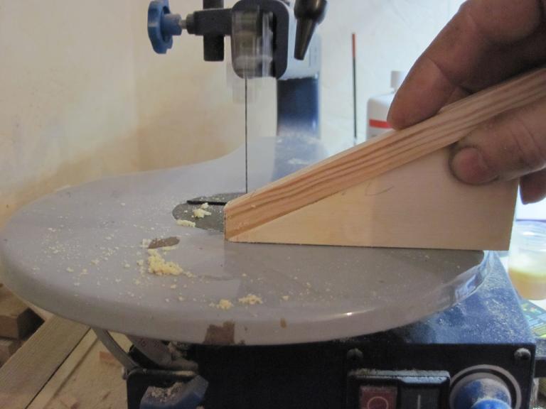

Als taucher hab ich zum Glück immer reichlich Blei im Haus.
Blei sägen macht kein Spass soviel mal dazu.
leider wiegt der Klotz nur 5,8Kg laut Plan sind 6,6 gefordert aber die krig ich auch noch unter als Dreikantprofil oben auf dem Gewicht.

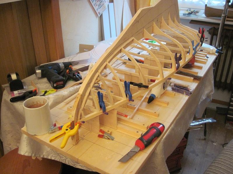

So und jetzt muss ich mal die Hose runterlassen: Ich hab ein Spantengerüst und ich hab Planken -----aber kein Schimmer wie der Spiegel an dem Dampfer aussieht:cry: und find kein verwertbares Foto im Netz hat jemand schonmal ne DG gesehen ?
Ralph
Aaha da war doch was ...lange her...:weisnicht:
Hab doch vor fast 30 Jahren in der Ausbildung Technisches Zeichnen gehabt und einen Plan mit 3 Ansichten hab ich doch :keineIdee:
Papiergemetzel war angesagt
Mit diesen verschütteten Erinnerungen konte ich ein erstes Modell erstellen, stimmt noch nicht ganz aber ich weiß jetzt wos lang geht :that:

Das unsägliche Spantengerüst
is weitestgehend unter Planken verschwunden und der Ruderkoker gebohrt.

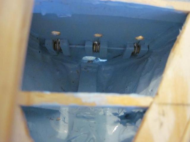

Ferner hab ich mich um die Bleibefestigung gekümmert

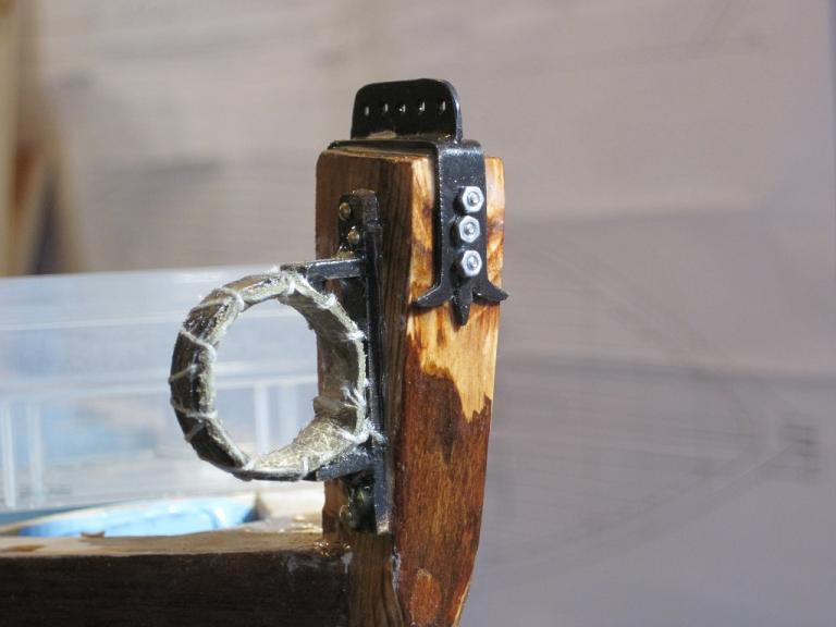

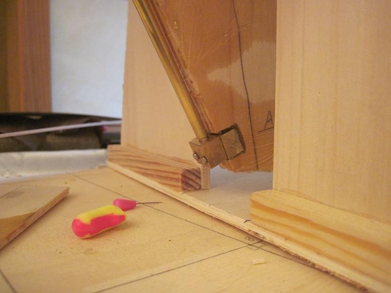

Folgendes is passiert :
Zwei stück Messing verbunden durch m2 Edelstahlschrauben davon das erste im Totholz verstiftet und eingegossen bilden die Ruderhacke.
Eine 10 mm Messingwelle aufgebohrt auf 6mm und mit einer handelsüblicher Überwurfmutter ( hält den O-Ring 6x2 ) bildet den Ruderkoker. ebenfalls vergossen.
Da warte ich jetzt das das Zeug hart wird, hab nur "L" Härter :nerv:

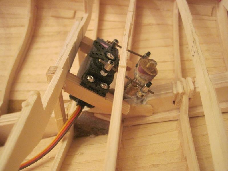

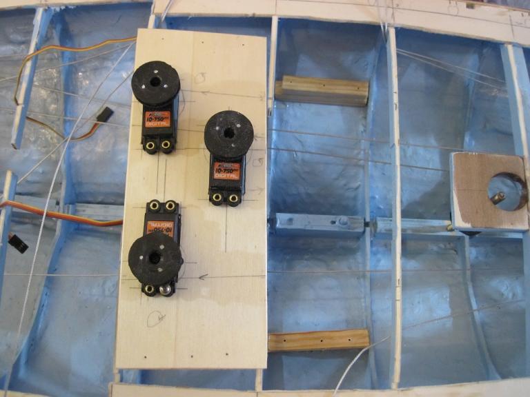

Bei den Komponenten hab ich auf King (hon)Kong zurüchgegriffen. Ne Segelwinde für unter 10€ http://www.hobbyking.com/hobbyking/store/__54685__SW5513_4MA_Sailwinch_Servo_10_63kg_55g_0_9_UK_Warehouse_.html?strSearch=sail
Ruderservo hatte ich da gleich mitgeordert.

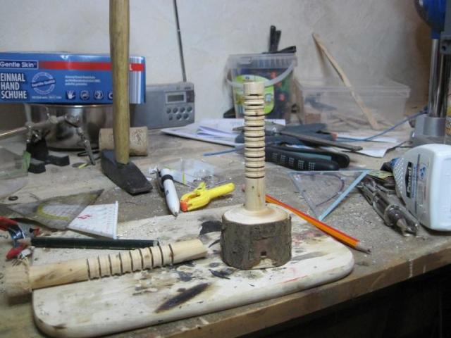

Angesichts der Arbeit und Fehlerpotetial die ein manuelles verrunden des Mastes bergen hab ich mich entschlossen den Mast auf Arbeit zu machen.
Eine der kleinsten Drehbänke die wir überhaupt haben nach Feierabend belegt und durchgedreht 8-)
Was kollegen die kein Zuhause haben zu Kommentaren veranlaste wie : Brauchst ein Besenstiel ?

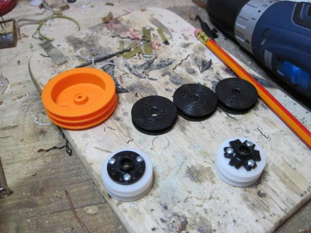

Sind nach Anleitung aus Mini-sail mit 10 mm Rolle

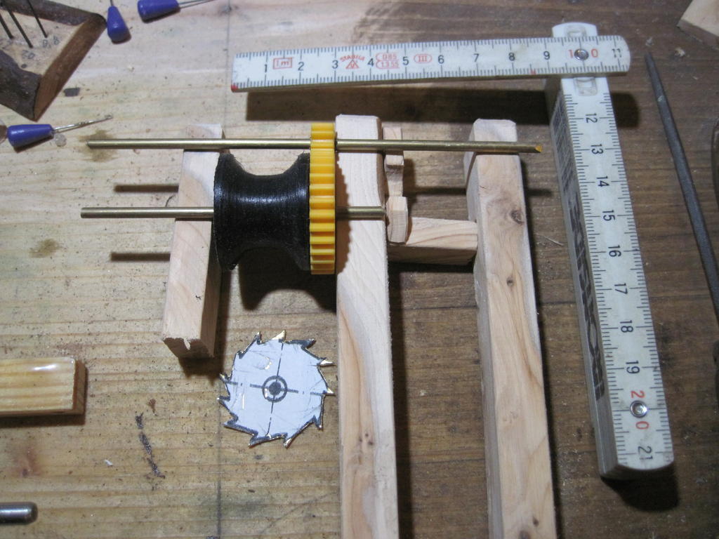

Da die Trockenphasen dann doch recht langweilig sind hab ich die Winde angefangen. Auch aus meiner selbst gefällten Eibe.
Ralph
Selten hat etwas soviel Spass gemacht wie das Ding.
Winde vorgefertigt ! Splinte für Kurbel bei montage.

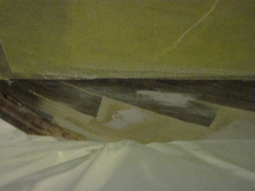

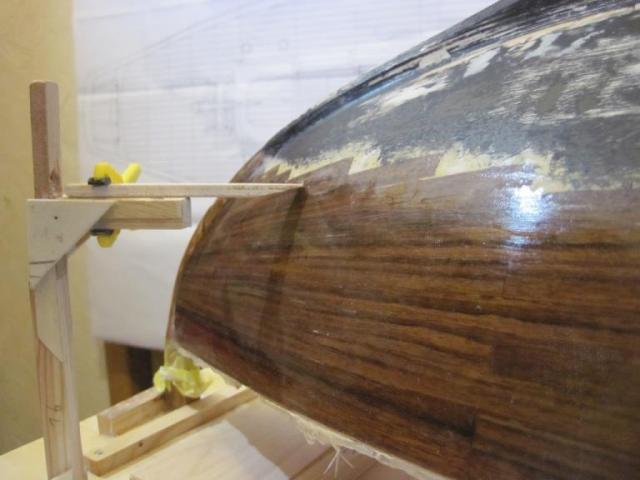

Nabend Gemeinde, Hab nach meiner Seefahrt mal Tage am Stück Zeit für die DG.
Noch zwei / drei mal gespachtelt und geschliffen. Is jetz nich das was man hier sonst so bewundern kann aber vom Ufer aus wirds gehn  :roll:
Rörchen für Wasserstag eingeharzt
Wasserlienie anzeichnen
UW lacken mit Rolle, Wasserpass mit Zierlienienband  dann noch dreimal mit Rolle Klarlack in matt drauf.

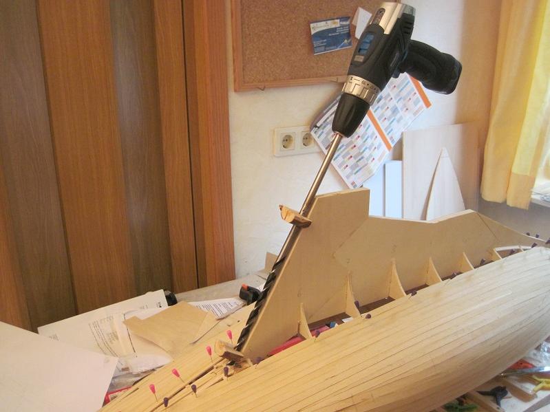

Und endlich umdrehen, jetz gibts kein halten mehr Winde nach Klüverbaum ausgerichtet und fest

Die Technik fügt sich so langsam, Die Honkong Winden mit 5 Umdrehungen hatten zu wenig Weg. Die Trommel vergrößern erschien mir nicht ratsam also ein Satz mit 12 Umdrehungen zugelegt http://www.hobby-lobby-modellbau.com/onlineshop/product_info.php/info/p5990_Digital-Segelwinde-IQ-750D12---12-Turns.html
12 Umdrehungen mit 40 mm Trommel is aber viel zu viel aber trommel verkleinern bringt Zugkraft. Hab also Trommeln mit 20 mm gedreht.
Die Umlaufwindenumlaufrollen sind auch selbstgedreht mit extratiefer Nut
Blau um sicherzugehen das auch alles Wasserfest versigelt ist.
Püttings angebracht mit innerer Gegenlasche und M1,4 VA Schrauben alles mit 2K Kleber eingesetzt.
Tja irgendwie beim laminieren sch.. gebaut an manchen Stellen ist da Gewbe zu sehen.
Schrauben kommen noch schwarz
Und die eine ist nichtmal 1 mm aus der Reihe

So die Technick scheine ich im griff zu haben. Noch etwas Feintuning und die Vorsegel bewegen sich wie sie sollen.
Zuerst musten zweispännige Trommeln im richtigen Durchmesser her.
Dann die Servos tiefer legen.
Noch etwas mehr Spannung an die Umlaufwinde. Die Winde unter die Schotführung war auch nicht schlau, ich denke eine PS Haube über die Winden und es hakt nichts. Tut es jetzt auch nicht das Boot is aber auch noch nicht auf See.

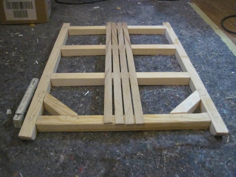

Nabend Gemeinde hab da noch was verzapft  :mrgreen:
Um die Zapfen einigermaßen gleich hinzukriegen arbeite ich mit Winkelschablone.
alle gleich
Ständer stehen nurnoch die Auflagebalken.
Hätte auch ohne Leim gehalten.
