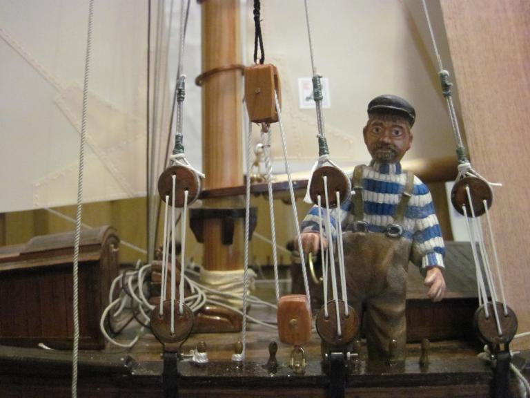

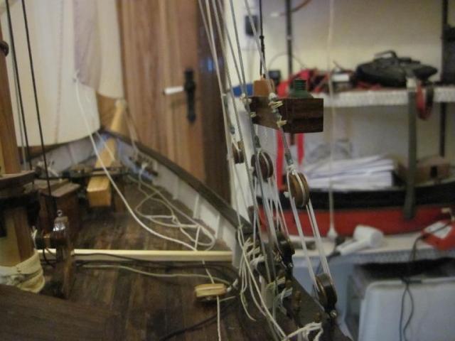

Und habe noch 4 Blöcke gebaut um nun auch die Topwanten spannen zu können.
Warum Blöcke ? wegen dem einziebaren Topmast müssen die Wanten ebenso flexibel sein. Orginal haben die oberen Blöcke Haken die in verschiedene Schlaufen der Wanten eingehakt werden. Die oberen Schlaufen für untere Mastpositzion muss ich aber noch  :roll:  für noch ne Runde spleißen muss ich erst wieder was groben machen.
