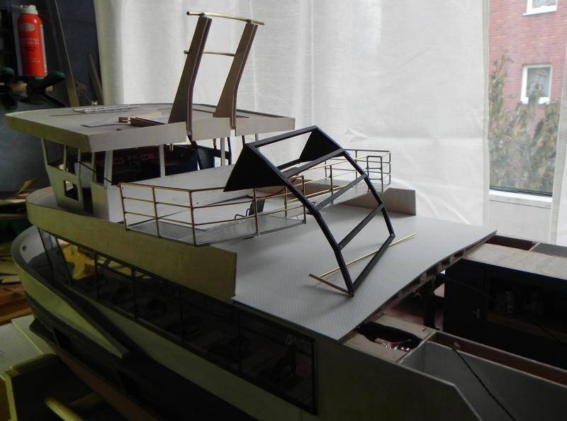

Moin Hartmut,
jetzt habe ich doch mal eine Frage. Im Teil 13 schreibst Du:
Beim Teil 2 ist darauf zu achten, dass die obere Seite des Teils nicht rechtwinklig ist.
Nicht rechtwinklig auf welchen Bezugspunkt?
Was ist der Grund dafür?
Die Oberkante müsste doch der Abschluss zum oberen Deck sein, wenn ich das recht sehe. Ist das etwa gewölbt?
Guest Schiffsfan
Hallo Arno,
Ich hage das extra reingeschrieben, da man das Teil theoretisch auch anders herum einbauen kann, würde dann unten nicht richtig passen.
Die rechtwinkeligkeit bezieht sich auf das Teil ansich, unten wo es mit Teil 3 verklebt wird, ist es winklig, oben eben nicht. Und ja, es liegt am Kontakt zum Oberdeck, da dies mit einer Schräge geplannt ist, und daher ergibt sich hier hat ein Schräge kannte.
Auf jeden Fall freut mich Deine Frage, da ich jetzt weiß, das wenigsten einer hier liest, man kommt sich sonst so flüssig vor.
Hartmut
PS: die neue Brücke, die Du gesehen hast, war bereits Sonntag nachmittag fertig:mrgreen:
