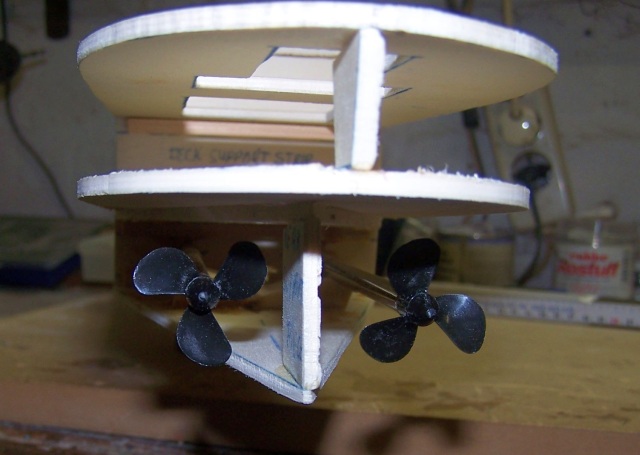

Guest waterspeed
Probeweise habe ich schon mal die Props aufgesetzt. Die 30er Dreiblattschrauben sehen auf dem Bild reichlich groß aus. Wahrscheinlich würden 25er auch genügen, allerdings gibt es die kaum mit 4mm Gewinde.
Mal sehen, evtl. spendiere ich dem Pott auch 25er Messingprops von Raboesch. Die gibt es auch mit 4mm Gewinde.
