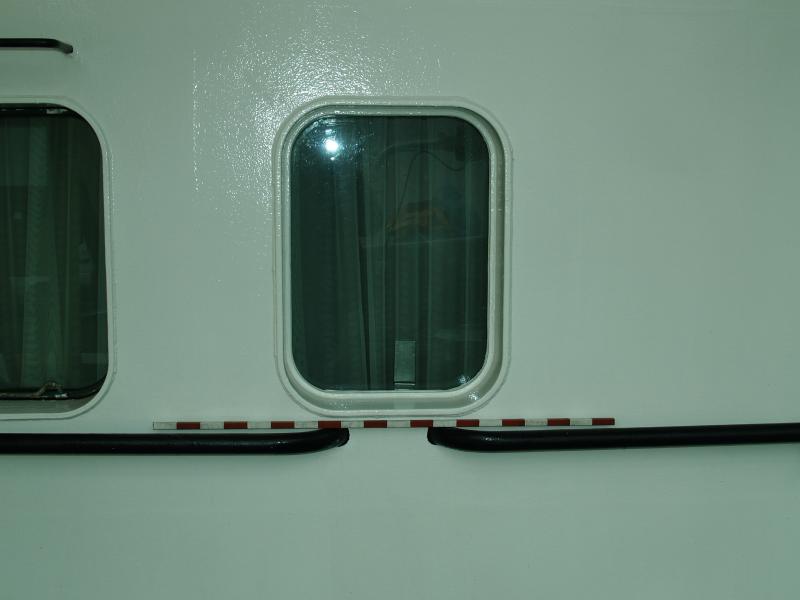

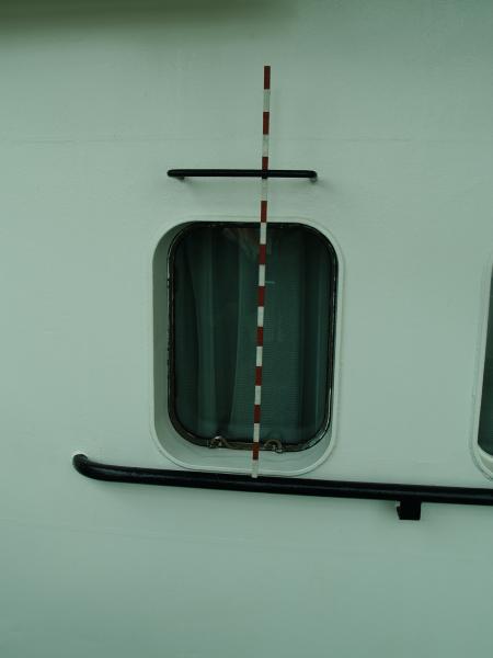

Maße:
Einmal weis-braun sind 2mm
Sind die Fenster wirklich alle gleich groß? Dann is ja man gut. :that:
Matthias
Glaub' ich jetzt nicht. Sieht nach Fotos vom Original aus, daher vermutlich eher 2 cm pro Teilung, bitte bestätigen. Bei der Gelegenheit die präzise Frage (nein, 42 ist jetzt nicht richtig): Länge weiß oder braun jeweils 2cm? Radius der Rundung?
Ein Strich = 5cm.
Er wollte ja nicht hören ;)
Sind Bilder vom 1:1 Ochinohl...
Ist doch perfekt gewählt, die Teilung. Besser gehts ja gar nicht. Passend zum Maßstab braucht man ja nur abzählen. Geilo Ümmi. :that:
Matthias
