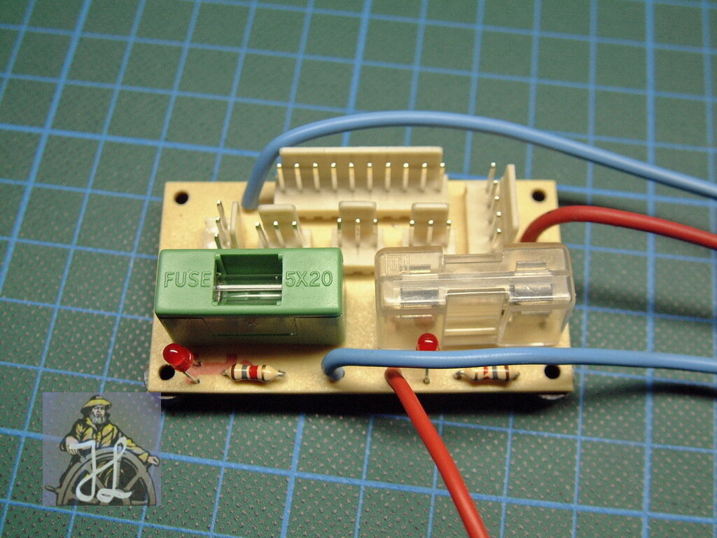

Eine kleine Platine verteilt die Spannung und die Signale der Empfangsanlage auf die drei Verbraucher (1x Ruderservo, 2x Drehzahlsteller). Den Bereich mittschiffs habe ich für einen 6V 6Ah Akku freigehalten.

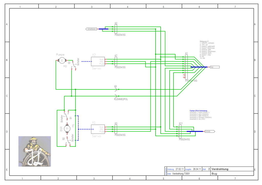

Da ich diese Platinen ohnehin fräse und sie dafür mit einem CAD-Programm (ich nehme dazu Target 3001!) zuvor zeichne, bietet es sich an, auch den kompletten Schaltplan zu erstellen. Es geht auch ohne, aber ich habe die Erfahrung gemacht, dass ich selbst nach einiger Zeit nicht mehr sicher bin, wie ich die Einzelteile miteinander verschaltet habe; ich bin dann immer recht froh, wenn ich noch Aufzeichnungen dazu finden kann. Also, ein wenig Dokumentation schadet nicht.
large.Sicherung.jpg.12d6a4f4fcfbfd5a8089ddf94f3d8f1c.jpglarge.Antrieb.JPG.cf03824575271ec5654ca78e76acce0d.JPGlarge.PumpeQSR.jpg.aef7dc47b69d70ea54b355d46f298a62.jpg
Und im Ergebnis sieht es dann so aus:
large.20110226_193812.JPG.5b5574d0cbe018e1cc0c105030f7934b.JPGlarge.Platinen.JPG.3951e85f1f2e0bb869d872b20aa3fa66.JPG

Bei der Änderung der Ansteuerung von Pumpe und Querstrahlruder von Servo-Schalter auf Drehzahlsteller wäre mir fast ein fataler Fehler (mit direkter Rückmeldung der Elektronik vermutlich in Form von Rauchzeichen) unterlaufen. Beide Steller bringen ein BEC mit sich, und das wäre aufgrund der Servoanschlüsse mit 3 Polen auf der Verteilerplatine nicht gut gegangen. Aber glücklicherweise habe ich das vor dem Einschalten noch gemerkt und, weil ich an den Anschlüssen der Drehzahlsteller nichts ändern wollte aufgrund ihrer Verwendung in anderen Modellen, einfach ein kurzes Verlängerungskabel zwischengeschaltet, das aber die Plusleitung nicht weiter verbindet.

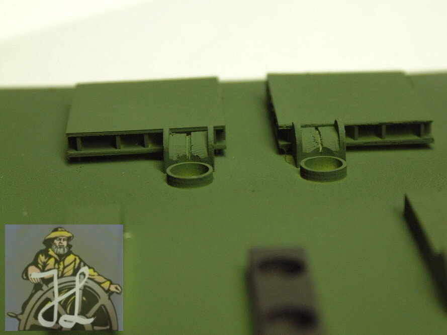

Die beiden Winden sind, nach den Fotos geschätzt, etwa mannshoch und haben auch ein entsprechend wuchtiges Fundament auf der Back, das aus zwei Platten mit Unterzügen besteht. Hier war ein wenig Nachdenken angesagt, bis ich zu einer fräsbaren Lösung gekommen bin. Man kann mit einem 0,5 mm Fräser schon recht fein arbeiten, umgerechnet auf das Original sind die Materialstärken aber immer noch wenigstens ein Drittel zu stark. Wenn es wirklich stimmen soll, werden solche Teile wohl geätzt werden müssen.
Aus diesen Einzelteilen, hier sind auch noch Teile für die Kettenstopper und die Seilführung dabei, soll es entstehen:
Einige Zeit weiter ist jetzt zumindest schon erkennbar, was es mal werden soll.
Mit allen Fundamenten auf der Back sieht es in der Übersicht so aus:

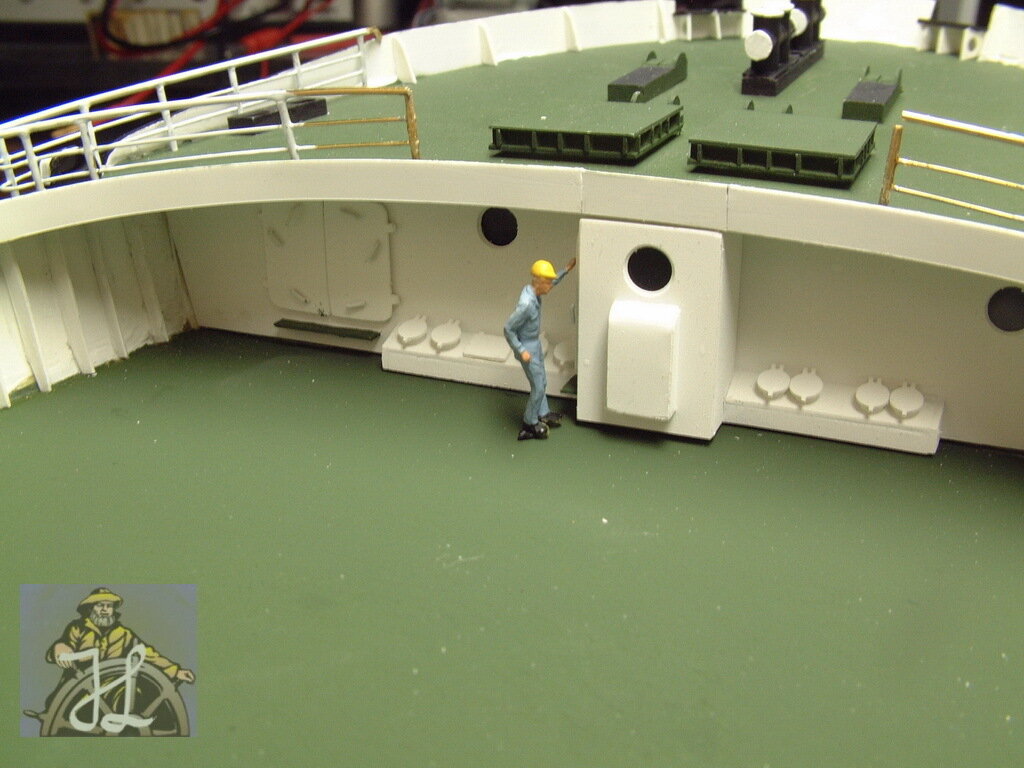

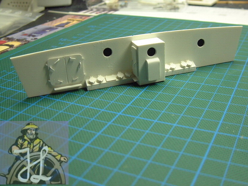

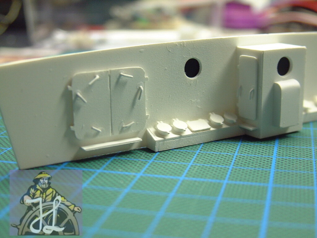

Nach den Vorbildfotos ist der Spant unterhalb des Backdecks auch nicht einfach so glatt wie das im Baukasten vorgesehen war. Schließlich befindet sich unter dem Backdeck noch so einiges an Technik, zum Beispiel der Windenantrieb, so dass es auch eine Zugangsmöglichkeit geben muss. Nach einigen Stunden des Zeichnens, Fräsens und Zusammensetzen ist der neue Spant endlich fertig:
Die Balkenbucht kommt auf dem Foto etwas übertrieben herüber, aber das liegt an der Perspektive. Ans Modell gehalten sieht es schon passender aus.

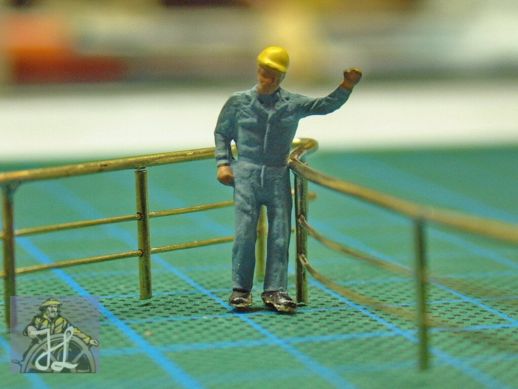

Zur Sicherung der Besatzung braucht es natürlich auch noch eine Reeling. Da stellt sich dann erst einmal die Aufgabe, in ein 1mm Messingrohr 2 Bohrungen mit 0,6mm Durchmesser für die Unterzüge einzubringen. Trotz Bohrständer gelingt das nicht freihändig, also muss eine Führung her. Die ist schnell aus einem Stück Sechskant-Messing auf der Drehbank hergestellt: Eine Bohrung mit 1,1mm in der Mitte und dann die Bohrungen für die Unterzüge senkrecht dazu. Fertig sieht es so aus:
Die dritte Bohrung hätte ich mir auch schenken können. Auf die Stütze wird dann später der Oberzug aufgelötet.
Das Einfädeln der Stützen auf die beiden 0,5 mm Drähte braucht etwas Geduld, nach einigen Anläufen konnte ich das Ganze dann in die Montagevorrichtung (Ausdruck der Zeichnung vom Backdeck auf ein Stück Holz geklebt, fertig) stecken und verlöten.
Bei diesen doch sehr kleinen Lötstellen hilft etwas Löthonig dem Lot auf die Sprünge, dadurch dass das Brettchen gut in der richtigen Position fixiert werden kann, geht es mit dem Löten auch gut voran. Auf jeden Fall deutlich besser, als wenn ich versucht hätte, die Reeling am Modell direkt zu löten.
Fertig sieht's dann so aus:
Der Bauprüfer war noch nicht ganz zufrieden, er meinte, eine Stütze müsste noch etwas nachgearbeitet werden:
Nach dem Entfernen der Flussmittelreste mit einer kleinen Metallbürste kommt zum Schluss noch Hammerit-Grundierung auf das Messing.
