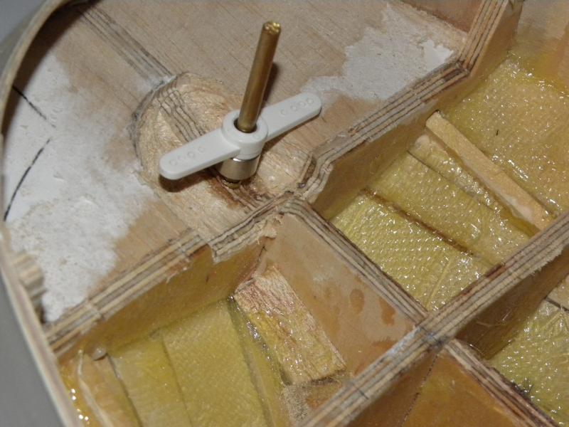

Für einen Hebel zur Anlenkung des Ruders habe ich mich entschieden, hauptsächlich wegen der beschränkten Platzverhältnisse. Habe mir aus Stahl etwas zurechtgefeilt und ein paar Gewinde geschnitten. (Es war nicht ganz so einfach wie's tönt.) Die Gabeln sind aus Alu vom "C".
Das Servo habe ich dann so eingebaut, dass es durch Lösen von einigen Schrauben herausgenommen werden kann, damit man an die Welle gelangt.
Ob der Ruderausschlag so reicht, muss die Praxis zeigen.
