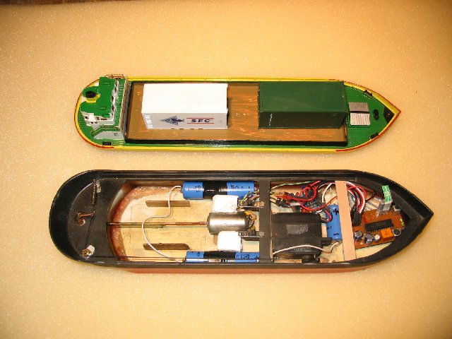

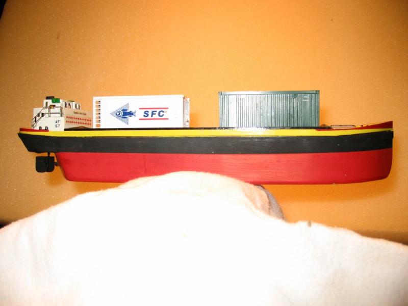

Hallo Nils,
ich will dir mal kurz mein Mini-Modell vorstellen.
Umgebautes Standmodell (Wasserlinienmodell) aus dem Modellbahnbereich, Maßstab 1:87.
Länge 28 cm, Gewicht 270 Gramm. Da ich das Unterwasserteil selbst angebaut habe, musste ich mit dem Gewicht der Ausrüstungsteile nicht so knausern. Verwendet habe ich einen Kleinservo, Hersteller unbekannt.
2 Kanal Empfänger von Conrad, ohne Gehäuse eingebaut
Als Fahrtregler eine Servoelektronik von Conrad, Best.Nr. 234909/225215.
Dieses Teil habe ich aber in dem aktuellen Onlineshop nichtmehr gefunden.
Akkus 5 x 1,2V NiCd 120mAh reichen für ca. 1 Stunde fahren.
Noch mehr Infos auf meiner Homepage siehe unten.
Gruß Dieter
