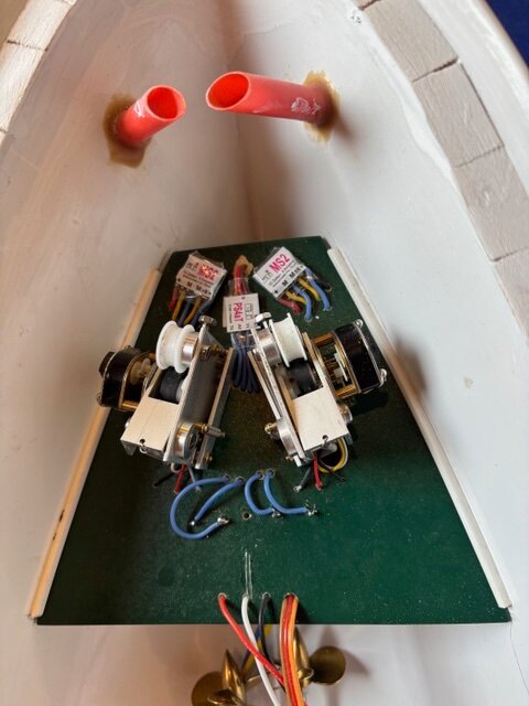

Aber dann zeige ich Euch jetzt wenigstens noch die Grundplatte mit den Ankerwinden. Die stammen von der Firma Dahmen, sind freifallend und können beide separat mit insgesamt nur einem RC-Kanal gesteuert werden. Ich hätte auch mit einem anderen CTI-Baustein auf einen halben Kanal runtergehen können, aber das ist dann im Betrieb viel Fummelei auf dem Sender und ich habe hoffentlich noch genug Kanäle für alles andere. Beim Testaufbau mit provisorischen Umlenkrollen zu den Kettenführungsrohren verlief alles einwandfrei.

Der Akkukasten ist auch fertig und so eingeklebt, daß ich mehr als genug Kabel drunter durchziehen kann. Im Moment hängen die noch drüber - ist halt erst mal provisorisch. Wie Ihr schon bei den Ankerwinden sehen konntet, arbeite ich bei der Ansteuerung der einzelnen Module fast nur mit den CTI-Bausteinen von der Firma Fechtner. Herr Fechtner hat mir auch diesmal, wie schon so oft vorher, wieder intensiv geholfen - dafür vielen Dank. Ein technisch unbegabter Volltrottel braucht halt ab und zu Unterstützung . . .
Danke für den Kommentar zu den Ankerketten. Ich habe sehr dünne, aber robuste Bronzeketten verwendet, die im Versuchsaufbau problemlos und wie geschmiert durchliefen. Bilder dazu kommen nach dem Zusammenbau. Gehört jetzt aber wahrscheinlich gar nicht hierher ???

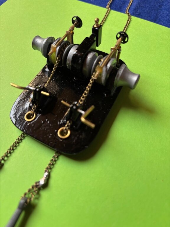

So, zurück an Bord bzw. in der Werkstatt. Da ich mein Hauptproblem immer noch nicht lösen konnte (später mehr dazu), hab' ich mich jetzt mal an etwas für meine zittrigen Hände Kniffligem versucht. Das mitgelieferte Ankerspill ist in meinen Augen überdimensioniert und außerdem nur für eine Kette vorgesehen. In meinem Fundus war aber noch ein Romarin-Bausatz dafür. Also erst mal eine passende Grundplatte gefertigt, dann den Bausatz - sehr modifiziert - zusammengebaut und auf die Grundplatte geklebt.
Die Ketten liefen im Versuchsaufbau einwandfrei durch.

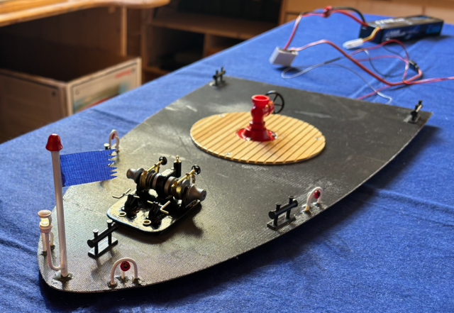

So, das Vorderdeck ist jetzt fertig mit Löschmonitoraufnahme, Ankerspill und Flaggenstock mit Ankerlicht. Wird aber noch lange dauern, bis es eingebaut werden kann - wg. Zahnräder für Löschmonitor, s.o.
Grüße vom See, Harald
