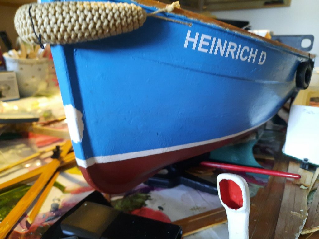

und nachdem wir schon dabei sind hat sich scheinbar genau gestern auch etwas Lack vom Steven verabschiedet. :nerv: Ich entsinne mich seinerzeit ziemliche Probleme gehabt zu haben. Erst die zweite Schicht hielt - die erste ging ab bzw musste abgekratzt werden. Seitdem steht der Obi-Lack in der Ecke und ich schwör auf Revell Email. Hoffentlich bezieht sich das Problem nur auf den Steven -wofür der weisse Lack darunter spricht, der mit abgeblätter ist... Aber: Erstmal wirds Deck gemacht, dann der Steven.
VIele Grüße,
Christian

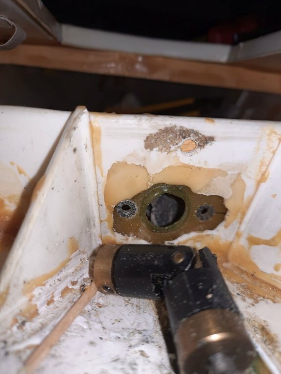

MoinMoin zusammen,
wie bei jeder Sanierung entdeckt man beim Werkeln dass weit mehr kaputt ist als anfangs gedacht. »Ich hasse es« würde mein Arbeitskollege Hans jetzt wieder sagen. In diesem Fall hab ich wohl beim Abschmirgeln des Decks ein wenig zu fest aufgedrückt und den Kiel angebrochen.  🥴 Also hab ich den Kiel innen mit MD 2000 verfüllt um ihn wasserdicht und versteift zu kriegen und von außen war mal wieder die übliche Schönheitsprozedur gefragt. Spachteln - schleifen - lackieren. Grmpf. Auch wenn man jetzt den Riss nicht mehr sieht, er war nicht das einzige Problem...
Denn auch das ursprünglich mit Stabilit verklebte Ruder war total im Ar... Also mit dem Cutter aufgehebelt, mit MD2000 verklebt und dann wieder das schöne Spiel: Spachteln - schleifen - lackieren. Mittlerweile sieht man nix mehr dass das Ruder Reparaturbedürftig war und es wird gerade endlackiert 🥰 Hier nochmal die Warnung an alle: KEIN STABILIT DA WO WASSER HINKOMMEN KANN!
H7.jpg.7d9cdf4a18759b7c954ce68978b0006a.jpg H8.jpg.a7b2afb701869fb42bd0faabc87a70b9.jpg
Endlackiert hätte ich auch die Reparaturstellen am Rumpf gehabt, wo Farbe abgeblättert ist. Hätte, hätte, Fahrradkette... Denn beim Abziehen des letzten Mahlerbandes ging gleich mal wieder etwas Lack mit. Also wieder das alte Spiel: Schleifen - Reinigen lackieren. Ich hoffe das war die letzte Stelle, die abplatzt, sonst wäre Plan B der bessere. Den Rumpf komplett abschmirgeln und neu lackieren. Das versuche ich zu vermeiden, da der farbliche Zustand des Schiffs im Großen und ganzen noch in Ordnung ist. Siehe Fotos. Beim ursprünglichen Bau des Bootes habe ich den Originallack bereits einmal komplett abkratzen müssen. 😡 Die Revell-Email-Farben hielten dann bis heute - ca. 12 Jahre ...
Mal schauen wie es weitergeht. Sobald der Rumpf Lack-technisch wieder in Ordnung ist wird das Deck mit mehreren Schichten Klarlack versiegelt und die Schanz innen neu lackiert. Sobald dies geschehen ist geht's an die Technik, die Aufbauten und an die Neubeleuchtung des Boots. Die war einer der Hauptgründe für die Sanierung. Neben dem ständig aufgequollenen weil nicht mehr versiegelten Holzdeck.

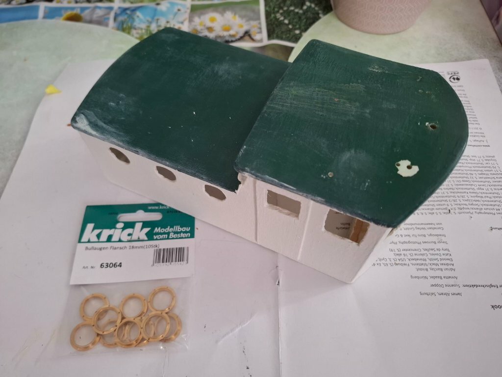

MoinMoin zusammen,
Schlechtwetterstund hat Bastelgold im Mund. So oder so ähnlich gings mir heute 😇 Und ich war todglücklich an meinem auf zwei Monate geplantem Projekt im achten Monat weiterwursteln zu können. Eigentlich nicht geplant, bekommt die HEINRICH D neue Fensterscheiben. Die alten habe ich damals beim Bau "gscheit daschmiert"  wie wir es auf bairisch ausdrücken. Mangelhafte Durchsicht auf Grund von großzügig auf den Scheiben verteilten Kleber. Mittlerweile bin ich so schlau und kleb alles ab, wo kein Kleber hin soll. 😉 Basis für die neuen Fenster waren Schablonen aus Karton. Leider haben mir meine Kinder inzwischen alle schwarzen dünnen wasserfesten Stifte geklaut. Aber auch ohne bekam ich`s irgendwie hin. Wo ein Wille ist, ist auch ein Weg.
Statt Silikon als Kleber versuch ich mich diesmal an Tacky Glue, den ich mir bei Bauer Modellbau besorgt habe. Noch nie probiert - mal schaun wie`s wird. Zeit zum trocknen hab ich jedenfalls ausreichend, da es bestimmt wieder dauert bis ich weitermachen kann.

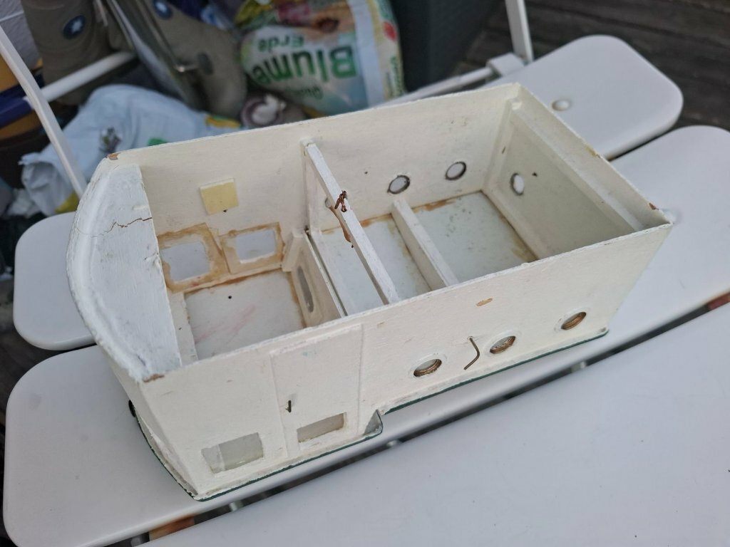

MoinMoin,
Kleinvieh macht auch Mist - auch wenn man gerade nicht schnell vorwärts kommt. Aktuell  habe ich heute die Maskierung der Fenster abgezogen und bin durchaus zufrieden mit dem Ergebnis. Viel klarer die Scheiben wie noch die alten von vor 13 Jahren. Nur die Einritzungen vom Skalpell stören etwas. Aber das sieht man draußen auf dem See eh nicht. Dafür hab ich heute das Deck der HD noch zweimal mit verdünntem Mattlack gestrichen - damit wir erst gar nicht wieder das Problem mit dem sich aufwellenden, weil durchfeuchteten, Deck haben. Nennen wir es einen Lerneffekt. Last but not Least bereite ich gerade Lampenträger für die neue Beleuchtung vor. Aus Holz, wie beim ursprünglichen Baukasten. Da meine "Eisstecker" etwas bleich sind werden sie gebeizt, damit sie nicht so als Neueinbauten auffallen.
Ich hoffe morgen mit dem Bau von sechs bis acht Laternenhaltern beginnen zu können. Damit ich endlich mit der Beleuchtung starten kann, die eigentlich zu Beginn das Hauptziel meiner Sanierung war...  🙈
Aber wie Ihr gesehen habt kam dann noch das ein oder andere dazu 🙈

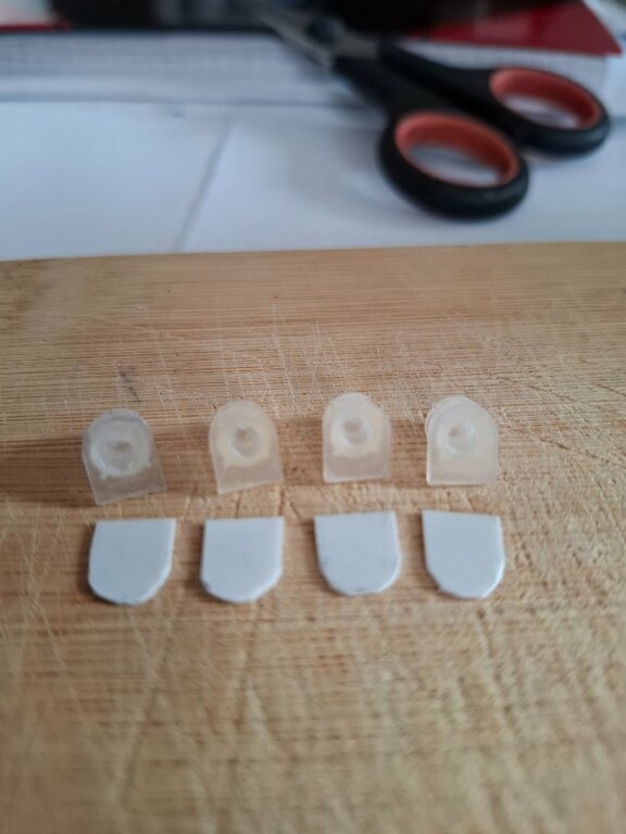

MoinMoin zusammen,
etwas über einen Monat ist das letzte Update her - heute geht's weiter. Ich hatte zwischendurch mehr Lust auf was anderes wie z.B. die Beladung einer unscheinbaren Schute. Und ja nun hat mich endlich die Lust übermannt die Beleuchtung der HEINRICH D in Angriff zu nehmen. Ich hab's ungern wenn Projekte offen bleiben und dann zu viele werden 🙃
Aus diesem Grund habe ich mich zwischenzeitlich von zwei Baukästen getrennt... Sind jetzt nur noch sechs auf Lager 😇
Hab mich dann an den mit Beize eingefärbten Eissteckerln verlustiert, an denen die Mastbeleuchtung befestigt werden soll. Zu vorderst: Bitte nur händisch bearbeiten. Spätestens der 4 mm-Bohrer in der Akkubohrmaschine spaltet die Hölzerl auf, die sich dann auch nicht mehr gescheit kleben lassen.  Nicht mal mit Sekunde. Ich hab dann händisch gebohrt und händisch gefeilt. Auch ein Teppichmesser war im Spiel.  Händisch geht am wenigstens kaputt, auch wenn's länger dauert 😉
... anschließend habe ich die zwei Einzelteile jeder Lampenhalterung noch mit Stabilit verklebt, nachgebeizt. Und ja mit Klarlack lackiert. Denn wie wir alle inzwischen wissen ist Stabilit Express nicht wasserfest. 😁
