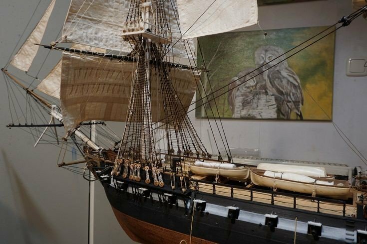

Obwohl ich die Nagelbänke mit einer breiteren Klebefläche versehen habe,  mittels Plastiksheet sind mir 2 wieder abgegangen . Teilweise schon mit Geitauen versehen,  aber dafür gibt es ja die dritte Hand. Die hat mich schon so manches Mal gerettet.
In den letzten Tagen habe ich Reffbändsel an die Segel genäht. Heute habe ich die Vorbramrah lackiert und das Vorbramsegel mit Holzleim und schwarzen Tee versehen.

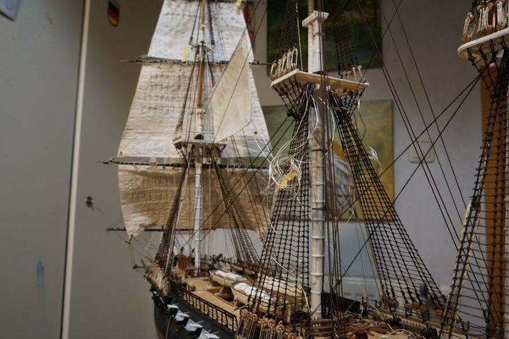

So es geht weiter. Das Vorbramsegel ist so gut wie fertig.4642a5dacfa0423c6a191ac8c3f470c8.jpg.08f40bc20d69ea60b8aca24d0a59263c.jpgb92d34cb163c22f7a93fc3982b1023c3.jpg.5942974b9494fd48b10088f8f9c6a2f6.jpg
