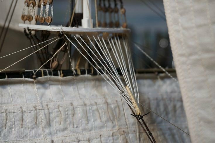

Wieder ein Segel ist gesetzt  Dieses Stagsegel hab ich mit Holzleim bearbeitet. Die Fallen und Schoten sind mittlerweile auch festgemacht .
Ich habe mir für die Hanepots eine neue Bohrmaschine zugelegt, da ich mit meiner alten da nicht dran traute,  da ich Angst hatte, das sie mir die Takelage Frist.
Wenn ich mich richtig an einige Dinge erinnere, die ich mal gelesen hatte, wurden die Segel teilweise mit flüssigem Teer getränkt, um den Verschleiß durch die UV-Strahlung herabzusetzen. Die Segel bekamen dadurch eine recht intensive rotbraune Farbe. Das galt vor allem bei Segeln, die praktisch immer gesetzt waren - also den Stagsegeln.
Wieder ein Segel angebracht. Aber es fehlen noch so viel Sachen,quasi alles,was dazugehört um es im Zu trimmen. Aber das T auwerkängt hängt schon  zusammen mit den Blöcken und wartet darauf an den Nagelbänken festgemacht zu werden05905a6140f72a7308dd1a41bc293d76.jpg.013d486151f4d1e0d66ed5dd9f412cb4.jpg
