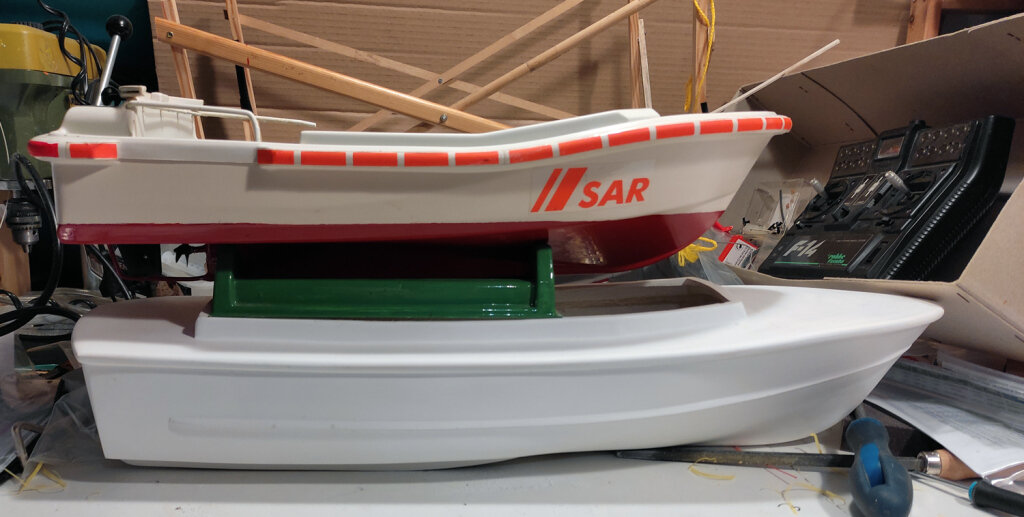

So, warum hier? wegen dem folgenden Größenvergleich:
9,5m zu 11,6m
Man sieht schon, auch das Mersey wird ein Spaßboot!
