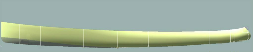

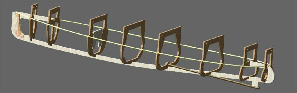

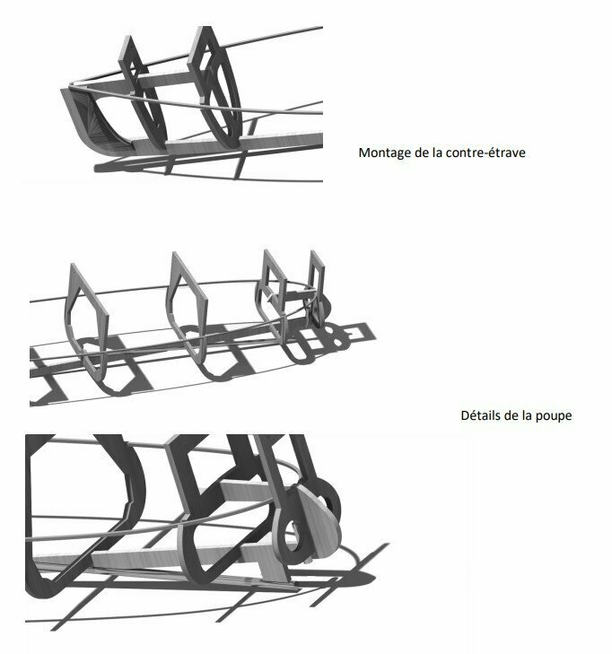

Den Plan für den Rumpf bekam ich von einem Modellbau-Kollegen aus Frankreich, der komplette Ausbau erfolgt nach Fotos...
Die Spanten und der Kiel entstehen aus 6mm Sperrholz, die Beplankung aus 8x3mm Abachileisten mit denen ich beim Bau der "Greetsiel" gute Erfahrungen gemacht habe.

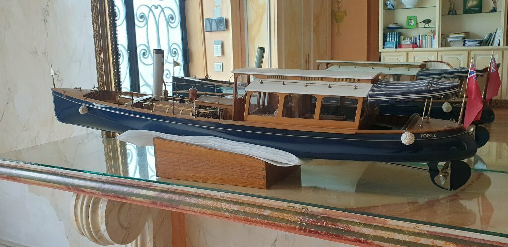

So sieht das Original von MHB aus....

Der Rumpfbau

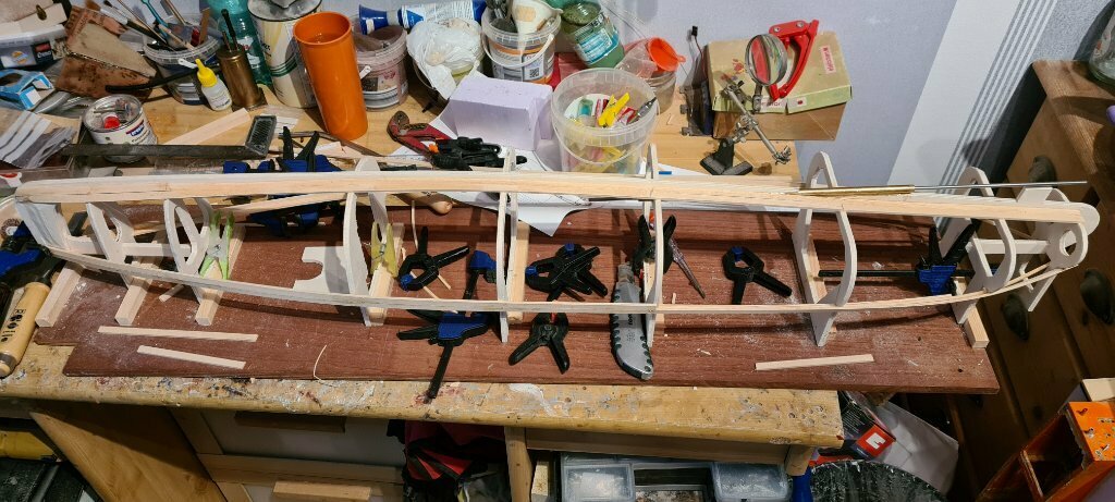

Die Spanten und der Kiel sind ausgesägt. Teile der Stringer auch.
Das Stevenrohr aus 8mm Messing verbindet das Vorder- und Hinterteil.

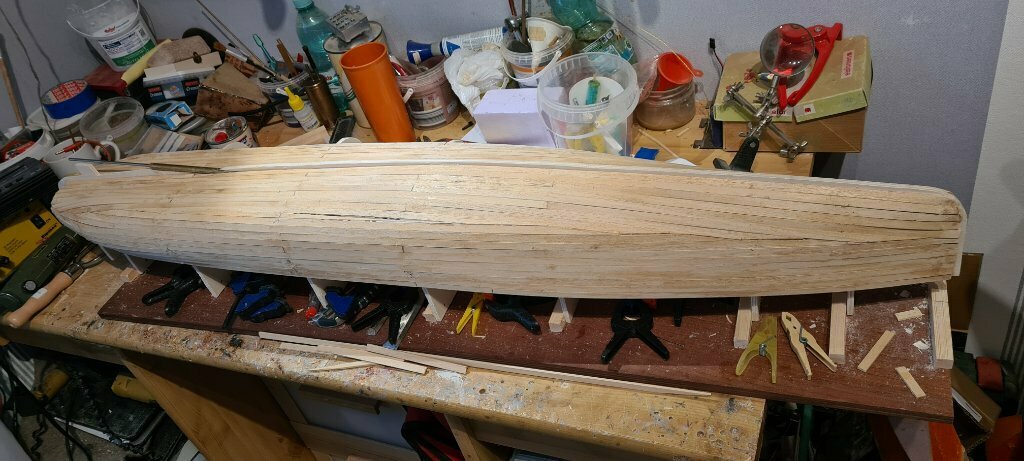

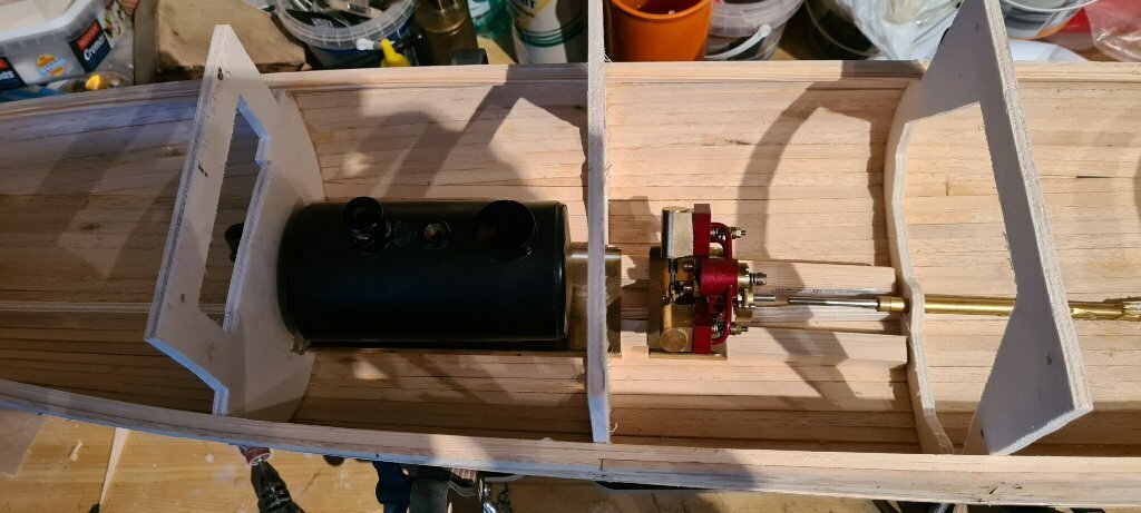

Ich bin mit der Beplankung in Abachi angefangen. Für das Heck, werden nach der Beplankung Styrodurklötze eingeklebt, die in Form geschliffen werden. Danach eine Lage GFK-Matte.

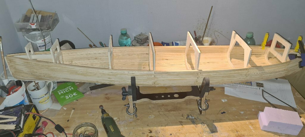

Anprobe für die Maschine
