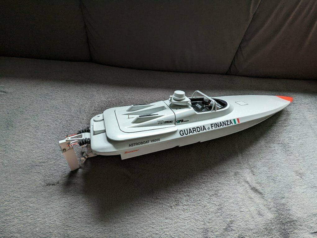

Doppelter Antrieb über:
Gundert Kompakt Wellenanlage, bei Bauer Modellbau als Antriebsset für eine "Diva" beworben. 2225 Brushless Inrunner mit 2100kv
Es wurden NICHT die beiden äußeren originalen Wellenaustrittsöffnungen benutzt, die Antriebe wanderten weiter nach Innen.
Genaugenommen 40mm abstand zueinander!
Ursprünglich war geplant, auf 35mm zu gehen, gar noch enger aneinander, mit leicht versetzten Schrauben.
Die 40mm waren aber insgesamt ein guter Mittelwert, was sich heraus stellte!
Arretierungswerkzeug wurde entsprechend vorm einharzen konstruiert und gedruckt, Erleichtert das ausrichten ungemein!
Ziel war es, auf jeden fall UNTER der Graupner Gewichtsangabe zu liegen, die Geschwindigkeit sollte "Moderat" ausfallen. Es sollte die Leistung nicht als Hauptziel anliegen, da aufgrund der aktuellen lage auch auf kleinem Gewässer Gleitfahrten möglich sein sollen!
Wie zu erwarten war Gewicht das geringste Problem. Aktuelle Technik sei dank.
Aktuell liegt sie Fahrfertig bei 1050g.
Verbaut wurde weiterhin:
SLS Xtron 3S 3000mAh Lipo
Coreless Ruderservo von BG
TFL Ruderanlage
2x 30mm TFL Aluminium Hydro Propeller
Sanwa Empfänger/ Wasserdicht
2x Flycolor Kraken 40A Brushless Regler, Wassergekühlt
Das Ergebnis daraus ist...
Speed, sehr schnell, in Relation durch den recht tückischen schmalen Rumpf. Kurven können (Stufenmono) typisch schön gedriftet werden, feiner Gasdosierung vorausgesetzt.
Auf der graden liegt sie, wie sie soll. nicht zu Nass, ohne hüpfen und sonstiger dinge. Davon war ich recht begeistert, hatte ich bei der nicht justierbaren Welle etwas bedenken.
Ist ja leider eine "One Shot" Geschichte. Das muss passen!
