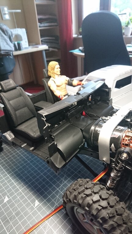

Dieser letzte Punkt machte allerdings das Chassis unbrauchbar, da der Mittelmotor sich nicht mit dem Cockpit verträgt.
Also wurde als erstes das Chassis umgebaut.

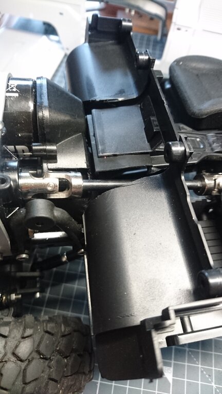

Mittelmotoreinheit komplett nach vorne verlegt und ein Zweigang Schaltgetriebe dort platziert. Zudem waren die Achsen zu breit und wurden durch MST CMX Achsen ersetzt.
Den Motor so zu platzieren, dass Lenkung, Federung und Kardans freigängig blieben war schon eine Herausforderung und nur durch unzählige Stunden Feintuning möglich.
Das der Motor letztendlich doch gegen ein RB35 Getriebemotor mit 1:18 Untersetzung getauscht wurde war eher  der  Kraftentfalltung und etwas mehr Federweg geschuldet. Ich mag es nicht, wenn die Wagen zu hoch stehen.
Das Zweiganggetriebe ist von Hobby Tech CRX, und durchaus brauchbar.

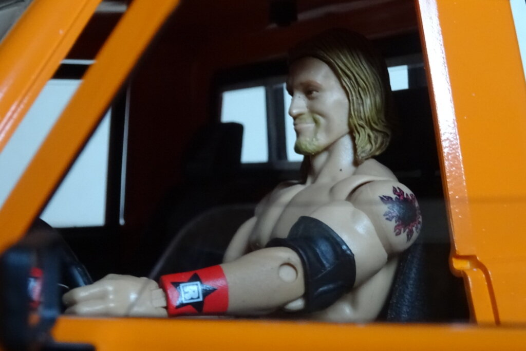

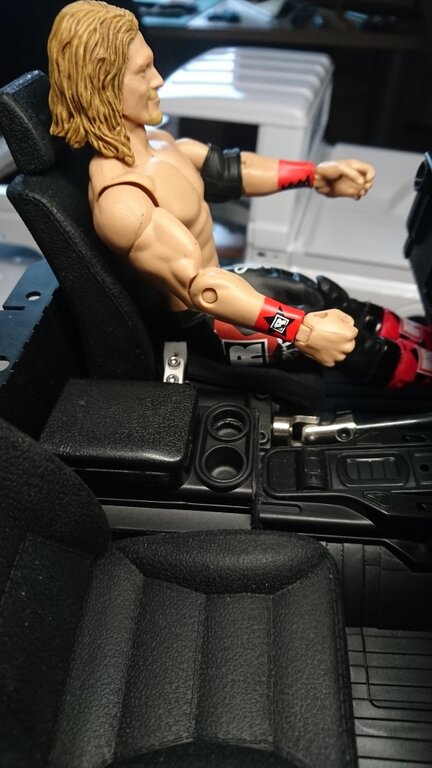

Nach dem Chassis wurde erst das Cockpit angepasst, auch hier waren einige Abende mit Anpassungen nötig. Dazu wurde auch der Fahrer teilweise seiner Pobacken beraubt, den Sitzen ging es aber auch nicht besser. Aber im eingebauten Zustand sieht man kaum etwas davon.

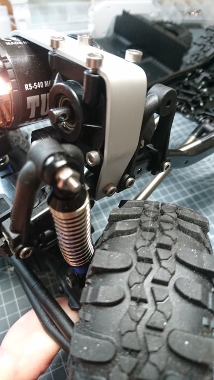

Wichtigste Änderung am Chassis, ich habe den Motor mit Getriebe getauscht und einen RB35-Motor mit integriertem 18:1 Getriebe eingebaut. Vorteil: fast geräuschloser Lauf des Getriebes und mehr Platz unter dem Motor für die einfedernde Vorderachse.

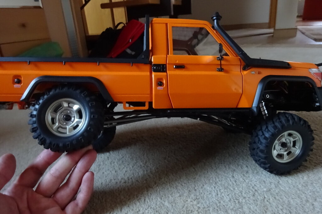

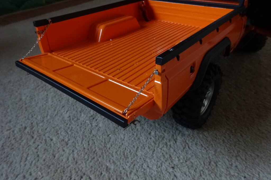

Da ist die Karosserie auch schon lackiert und fast fertig montiert. Haube, Türen und Ladeklappe sind übrigens zu öffnen, sogar mit Seitenscheiben zum Runterkurbeln.
Bei der Federung sind einstellbare Stoßdämpfer verwendet worden, so kann ich je nach Erfordernis den Federweg größer oder kleiner einstellen, je nach dem ob es scaliger, d.h. tiefer liegen soll oder mehr Bodenfreiheit im Gelände gefordert ist. Standartmässig habe ich einen guten Mittelwert gewählt.
Und die Verschränkung sollte dabei ausreichen, vor allem ohne das die Räder bein Einschlagen oder Einfedern irgendwo anstoßen können. Dieses Feintuning braucht allerdings so seine Zeit und Geduld sowie ständiges Probieren.

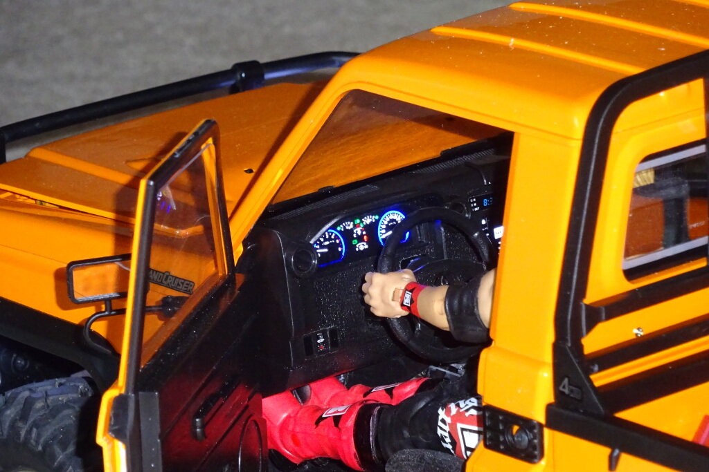

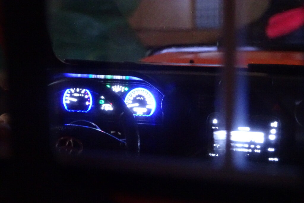

Die Grundfunktionen des Killerbody Systems, Standlicht, Ablendlicht, Rückfahrscheinwerfer und Armaturenbrettbeleuchtung
sind erhalten geblieben, werden aber auch über einen Schalter gesteuert. Dadurch lässt sch das ganze auch komplett abschalten oder in ein Disco-ähnliches Dauerblinken aller LEDs versetzen.
Genau dieses Blinken ist nämlich auch der Grund Betreiben über Schalter und nicht wie Empfohlen über Y-Kabel in Verbindung mit dem Regler.
Wenn nämlich 10 Sekunden kein Signal vom Regler an die Lichteinheit kommt, geht dieses nervige blinken automatisch an. Richtiger Einwand - der Schalter gibt doch auch kein Signal von alleine ab? Jein, denn ich habe herausgefunden, dass sich dieses System überlisten lässt, und zwar dur eine Verstellung des Sub-Trimm auf ca. 20-22 % auf vorwäts. So wird ein konstantes Signal vom Modul erkannt, welches jedoch so schwach ist, dass dadurch keine Schaltfunktion ausgelöst wird.
Für rund 40€ für eine komplette Lichteinheit mit 18 LEDs, Konstantstromquelle, sämtlichen Funktionen und zusätzlich mit einem frei belegbaren Schaltkanal, für das nur 2 Kanäle des Senders benötigt werden, finde ich das wirklich gut.
So ein System wäre auch noch eine Gedankenanregung z.B. für Modellbau-Regler, der leider auch keine in der Form brauchbare Anlage anbietet.

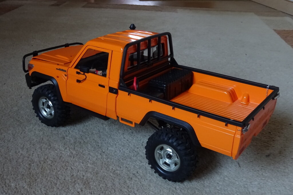

Der Toyota wird auch noch weitergebaut, es fehlen noch der Dachgepäckträger mit Zusatzscheinwerfern sowie diverse Ladegüter wie Benzinkanister usw. Wer da noch etwas passendes in 1:10 über hat, der darf es mir gerne anbieten.
