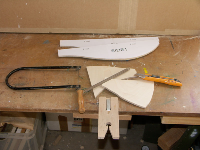

Der vorbereitete Plan
Ausschneiden der Holzbauteile
Damit zusammen bleibt, was zusammen gehört muss man schon etwas Aufwand treiben. Das Holz der Kielbeplankung will vorerst immer wieder gerade werden.

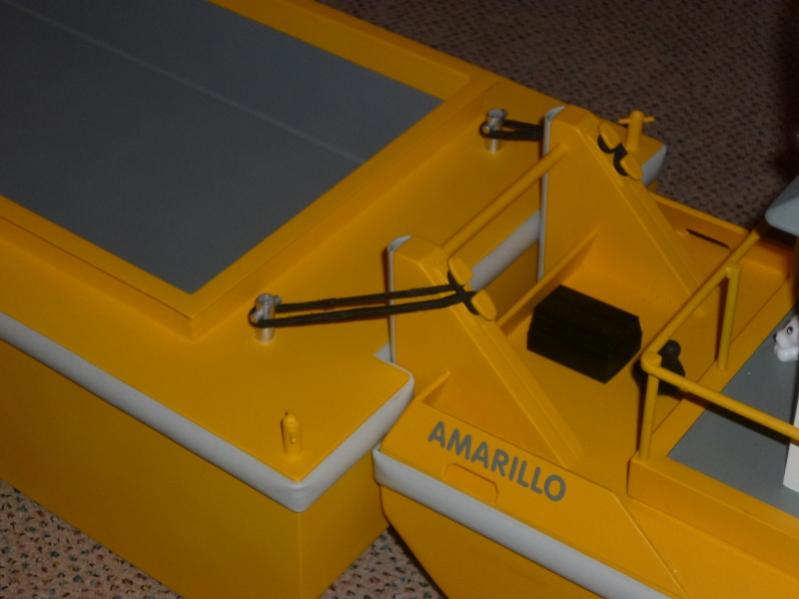

Fertige und weitestgehend fertige Modelle
Bei der Ausprägung und Ausstattung der Decks gibt es im Grunde keine zwei gleichen Springer Boote.
