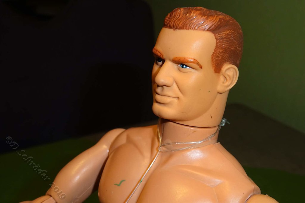

Der Fahrer an sich steht sozusagen auch gut im Stiefel, mit zwei VA Schrauben durch beide Füße fixiert. Etwas Gewalt lässt sich leider manchmal nicht vermeiden.
Die Schraube befindet sich etwa in der Mitte der Grundplatte. Damit er seine nach hinten geneigte Haltung behält, wurde der arme Kerl auch noch mit einer Schlinge um den Hals versehen.
Dadurch konnte mit einer durchsichtigen Schnur zur vorderen Bohrung in der Grundplatte der gewünschte Schwerpunkt ermittelt und durch eine gezielte Unterstützung der Gelenkarthrose mittels Sekundenkleberinjektage auch eine beeindruckende statische Körperhaltung erzielt werden.
Der Körper wurde zudem hier und da etwas entweidet, da von alleine keine Diät erfolge bracht. Mit einigen Bohrungen zum Wasserablauf kann er auch aus dem Wasser starten. Wichtig falls er unterwegs mal Baden geht. Das Gewicht ist so stark reduziert und mit Styrodur ersetzt worden, dass das ganze Teil schwimmt, oder zumindest nicht ganz abtaucht.
