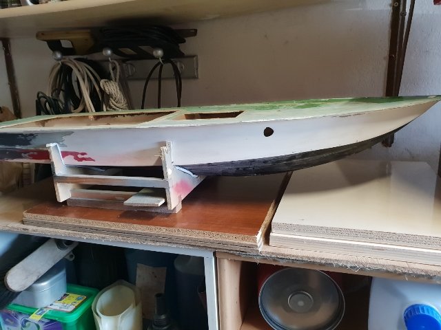

Das hat erstmal geklappt. :that: Das ist das ursprüngliche aussehen.Davon ist nur der Rumpf für den Neubau vorgesehen.

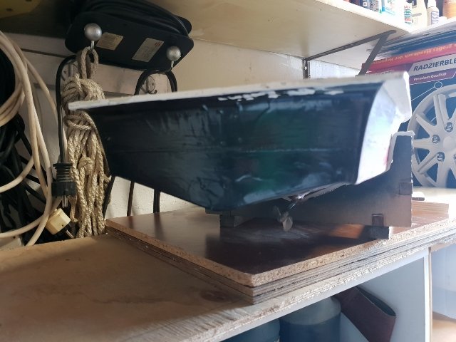

Leider ist wieder ein Wochenende vorbei, aber ich hatte doch Zeit mich mit meinem Projekt zu beschäftigen. Das Deck ist komplett leer.Innen hab ich so ziemlich alles entfernt was sich problemlos demonstrieren lies.,und der Farbe auf der Aussenhaut bin ich auch zu Leibe gerückt .Jetzt stellt sich mir die Frage: wo ist die Wasserlinie bei diesem Rumpf.  Bevor ich beginne die schraubenwelle samt Rohr  herauszufräsen möchte ich das klären , um festzustellen mit wie viel Gewicht ich rechnen kann. Hier noch ein aktuelles Bild. Ich bin gespannt auf die Ratschläge  und Tips

Danke für den Vorschlag. Dem steht leider der Zustand der Innenseite entgegen.Ich hab keine Ahnung was auf die Innenseite aufgebracht wurde noch hab ich eine Idee wie es zu entfernen ist:nixweiss39:. Es ist richtig , das doppelt schleifen würde ich mir ersparen , aber die austrittsöffnungen der Prop. Wellen müsste ich doch trotzdem modellieren . Des weiteren beschäftigt mich die Frage ob auf diesen Rumpf ein Schanzkleid aufgesetzt werden kann? Leider hab ich immer noch nicht geklärt wo die wasserlinie ist . Aber das werd ich in der kommenden Woche ( Urlaub:lol:) in Angriff nehmen. Wasser von unten  und Quarzsand in 100 g Tüten von oben . mal seh'n was bei rauskommt .:nixweiss39: jetzt noch ein Bild von innen :cry: danke nochmal und einen schönen Abend :jawoll!:

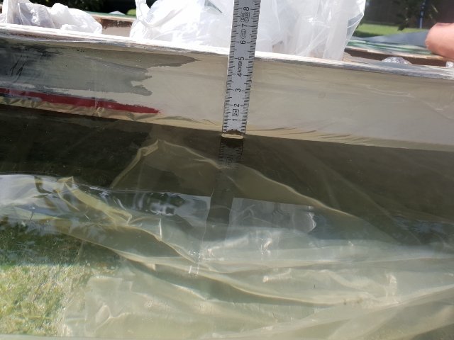

Mein Urlaub ist zu Ende und ich hab ein wenig weitergemacht. schliefen schleifen und nochmals schleifen.  Aber kein Problem, auch das hat ein Ende.   irgendwann :that: Den Rumpf hab ich zu Wasser gelassener und mit 5200 Gramm ( verteilt auf die gesamte Länge des Rumpfes) belastet . Bild folgt   ICH glaube nicht das er damit schon zu tief liegt. Auch die Antriebswelle  hab ich demontiert.  das hat natürlich ein Riesen Loch im Rumpf hinterlassen , den ich mit Epo verschließen muss.  Aber erst müssen die zwei neuen Antriebsstränge drin sein . Zwei öffnungen für Antriebswellen    und zwei löcher für die ruderwellen. Die Idee mit dem Bugstrahlruder werde ich wohl ad Acta legen. ( ich denke das wird zu viel  )

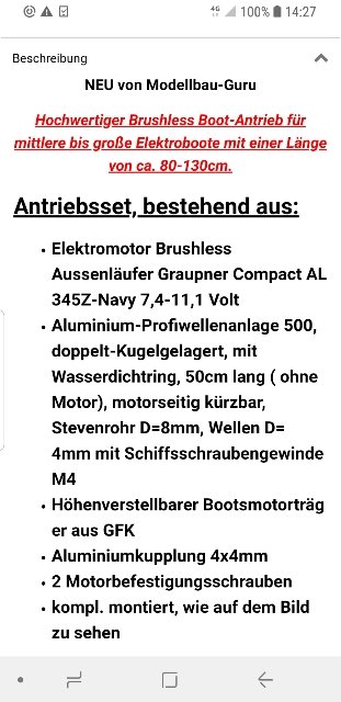

Heut hab ich ein erstes Antriebsset entdeckt das für mein Schiff geeignet scheint .Worauf muss ich achten damit ich auch sensible Manöver wie zb Anlegen am Steg und rückwärts ablegen und drehen in einem kleinen Hafen hinbekomme . Fragen über Fragen   An Brushlessmotoren führt wohl kein Weg vorbei, :nono: sonst muss ich später doch andere Regelelektronik kaufen .:ohno:
Jetzt erstmal eine Info zum Antriebsstrang  .Was meint ihr währe das etwas für mein Projekt?

Wenn es gut dosierbar und gut langsam fahrbar sein soll sind Bürstenmotoren nach wie vor erste Wahl. Z.B. die "Power 755/40" von ehemals Robbe, die hier oft empfohlen werden, zusammen mit je einem Vorwärts/Rückwärts-Steller, wie sie hier auch oft empfohlen werden, von der Firma, die hier oft genannt wird.
4s Eisenphosphat-Akku, oder 3-4s LiPo, sollte dann ein gutes Tempo bieten je nach Propellerdurchmesser, -bauform und -steigung.
Durch den eingebauten Lüfter solcher Motoren ist sowas auch recht dauerlastfest, wenn auch nicht dauervollgasfest, wobei man natürlich eine Wasserkühlung einbauen kann.

Zuerst mal vielen Dank für die Hinweise,  Tipps,  und Empfehlungen.  Seitdem ich mich mit dem Thema Modellschiffbau befasse hab ich schon viel erlesen , ob Lichterführung ,Stevenrohr , Sülllrand,  oder Ruderlageanzeiger  . Leider hab ich noch nichts vom Radeffekt gehört .Danke für den hinweis auf dieses physikalische Phänomen. An das Bugstrahlruder trau ich mich doch noch nicht heran.  Je mehr ich mich mit der Materie beschäftigt umsomehr Respekt bekomme ich .Aber noch ist viel Zeit für Entscheidungen  . Ja meine Vorstellung  sind 2 Antriebsstränge , und die Empfehlung Bürstenmotore zu verwenden bestätigt meine Erkenntnis aus den gelesenen Berichten .Aber je mehr ich lese umso mehr Zweifel und Unsicherheit macht sich breit. Fazit: der angedachte Antriebsstrang  kommt nicht zum Einsatz  . keine Brushless  und 50 cm Wellen sind auch zu lang . damit würde der Motor
