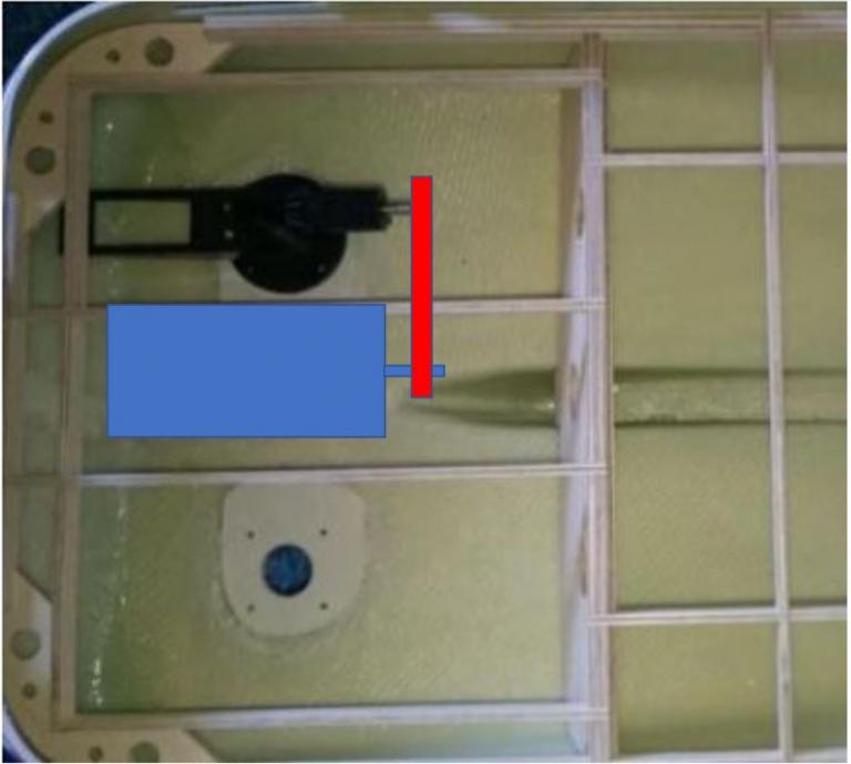

Das wird nicht reichen, das ist im Original für die 900er konstruiert, die Decksunterzüge sind aber Eigenkonstruktion.
Sascha
Hallo Sascha,
auf einem der Fotos schaut es so aus, als ob der Motor neben den Schottel passt. Hatte ich schon geschrieben, vielleicht nicht klar genug. Falls dem so sein sollte, ist der Achsabstand denkbar klein. Anbei ein Foto.
Blau der Motor, Rot der Riemen.
Gruß Frank
So wie ich das sehe kommt dann nur das Problem, dass da noch ein zweiter Schottel und damit auch Motor hinmüssen. Und irgendein Teil muss sich ja auch noch drehen können zur Lenkung.
