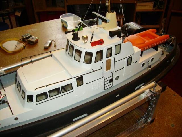

in diesem Winter muss ich meine Grimmershörn sanieren. Der, aus Holz bestehende, Aufbau hat in diesen Sommer ganz schön was mitmachen müssen...
Als uns ein extrem Starker Schauer am Teich überrascht hat ist Wasser ins Holz des Aufbaus eingedrungen und hat einige Verklebungen gesprengt, diese habe ich aber schon im laufe der Saison repariert.
...Zunächst erst ein mal ein paar Bilder vom alten Zustand meines "Flaggschiffes".

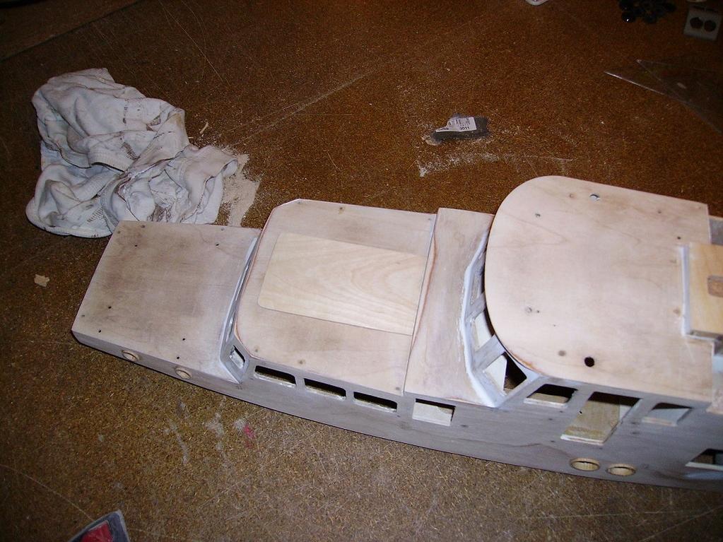

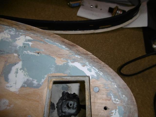

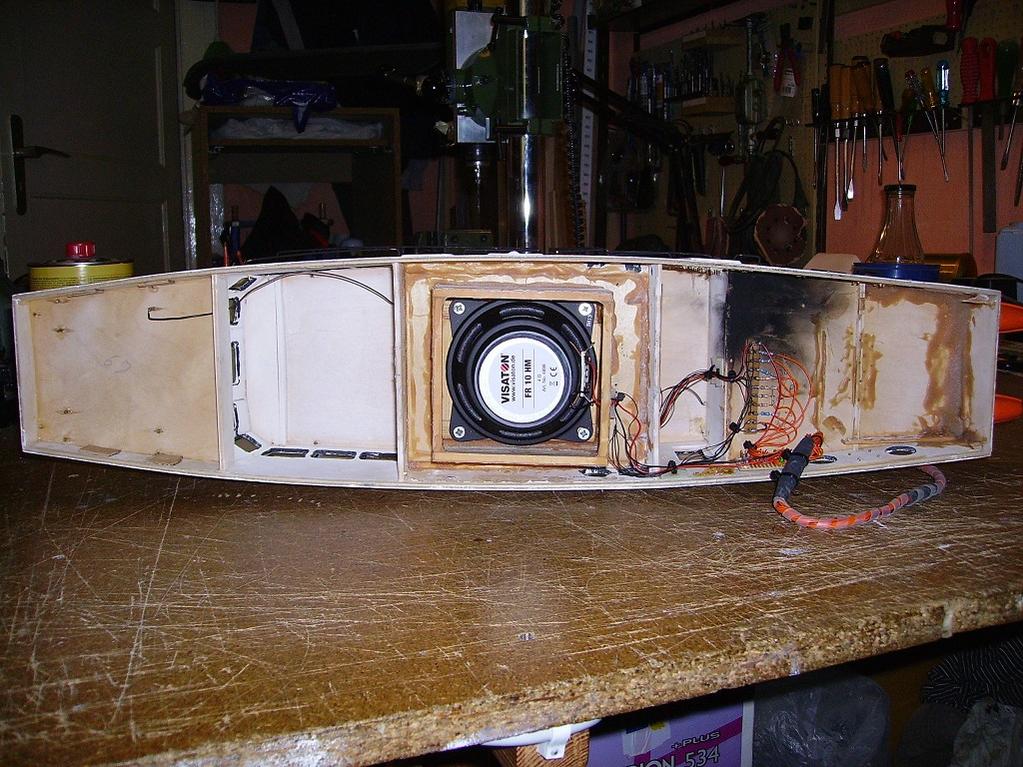

Nun wurde der Aufbau entkernt. Im Bild oben ist eine schwarze Fläche zu erkennen, dort ist irgend wann ein mal ein Kondensator abgebrannt. Als es passierte habe ich nichts gemerkt, ich habe nur irgend wann diesen Ruß und den zerstörten Kondensator bemerkt. Der Kondensator gehörte zu einer Stromversorgung einer, damals noch verbauten, Kamera, die ich sehr selten bis gar nicht benutzt habe, deswegen habe ich den Ausfall nicht bemerkt.
Nachdem nun alle Anbauteile, die beim schleifen stören können, entfernt wurden habe ich erst einmal die Farbe mit einem Heißluftföhn abgebrannt. Da in den letzten Jahr Zehnt, wo das Boot im Betrieb war, immer wieder mal eine Schicht Farbe dazu kam war das vollständige entfernen der Farbe mal dringend nötig.
Beim Abbrennen der Farbe ist der hintere Bereich des Aufbaus leider auseinander gefallen, der wird dann später rekonstruiert.
Nach dem Abbrennen der Farbe habe ich angefangen den Aufbau erst ein mal mit groben Schleifpapier sauber zu schleifen.
Zum heutigen Abschluss habe ich erst ein mal noch angefangen den hinteren Aufbauteil wieder auf zu bauen. Das Stabilisiert die Seitenflächen und ist für die weitere Bearbeitung des Aufbaus notwendig.

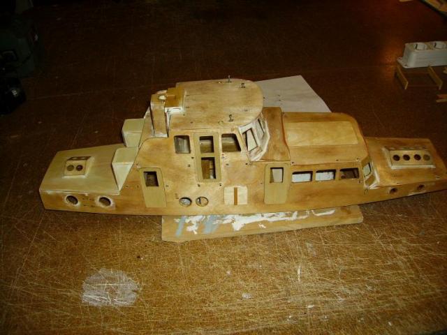

nach dem der Aufbau so einiger maßen gespachtelt und geschliffen ist geht es nun mit vollem Elan an den Wiederaufbau.
Zunächst wurde der Aufbau hinten wieder geschlossen und vorne auf dem Dach des Aufenthaltsraumes wurde auch wieder diese komische Platte aufgeklebt, das ganze wurde mit alten Bleiakkus beschwert. Da die Dächer rund sind wurden an den Seiten Holzleisten unter gelegt, so wirkte die Kraft der Akkus auf den Seiten der Platten.
Nach dem der Leim getrocknet war wurden die Akkus wieder entfernt und das hintere Dach zu den Außenwänden plan geschliffen. Des weiteren wurden in den hinteren Dach noch zwei Durchbrüche eingebracht über diese Löcher kommen dann zwei Kästen, von denen wohl einer ein Niedergang beherbergt und eine ins WC? führt. Diese Kästen wurde dann auch noch schnell gebaut und an das Dach angepasst. Die Kästen müssen noch geschliffen werden.

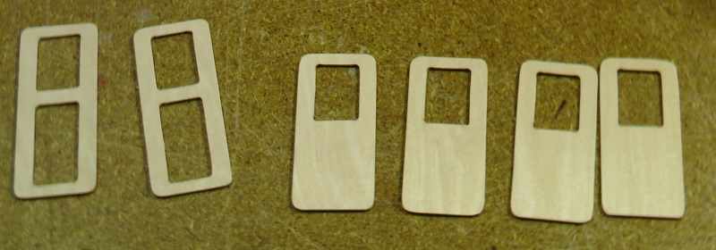

Auch wurden schon mal die Türen neu angefertigt und alle Bohrungen für die Reling, Handläufe und Leitern gebohrt.

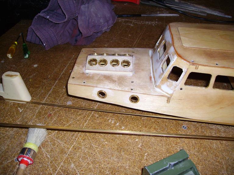

Zum behandeln mit Bootslack kam ich nicht, denn die Hohlnieten sind angekommen.
und so konnte ich die letzten Tage die Handläufe und Trittstufen herstellen.
Ein Großteil dieser Beschläge musste ich neu anfertigen, da ich einige Bohrungen, gegenüber des alten Zustandes, mehr nach Plan gebohrt habe.
Aber ein paar komplizierte Teile konnte ich restaurieren.

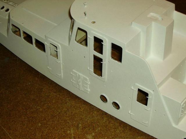

In den letzten Tagen wurden noch mehr Scharniere gebaut und montiert. Die Türen haben Türklinken und Riegel bekommen, ebenso wurden auch die Luken am Aufbau mit Scharniere, Riegel und Griffe bestückt. Momentan wird der Aufbau weiß lackiert.
Auch der Schornstein wurde weiter bearbeitet. Als ich die Bohrungen für Maßt und Abgasrohr bohren wollte, stieß ich auf eine große Luftblase. Diese habe ich mit Stabillit-Express verfüllt und konnte so die Bohrungen sicher einbringen. Die Bohrung für den Maßt geht durch den gesamten Schornstein hindurch. In dieser Bohrung wurde eine 8-Polige DIN-Buchse geklebt. Über diese Buchse werden die am Maßt befindlichen LED's mit Strom versorgt. Der Maßt ist so abnehmbar und kann für den Transport entfernt werden.
Das Abgasrohr und die Maßtaufnahme wurden aus 10mm Messingrohr hergestellt. Momentan befindet sich der Schornstein in der Lackierung.

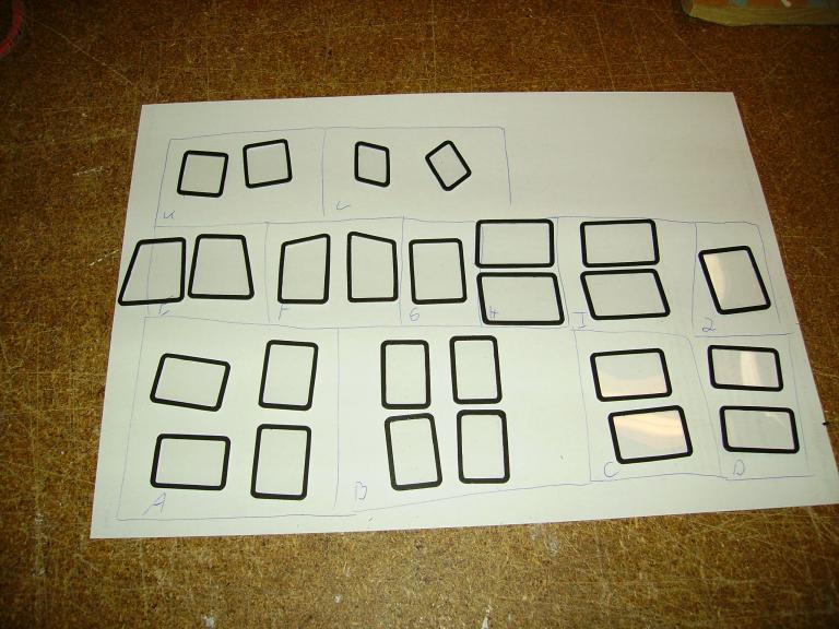

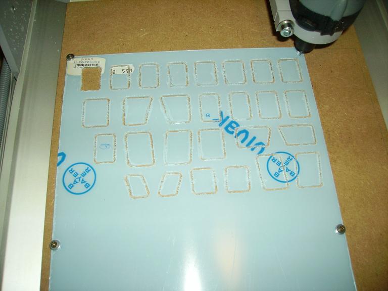

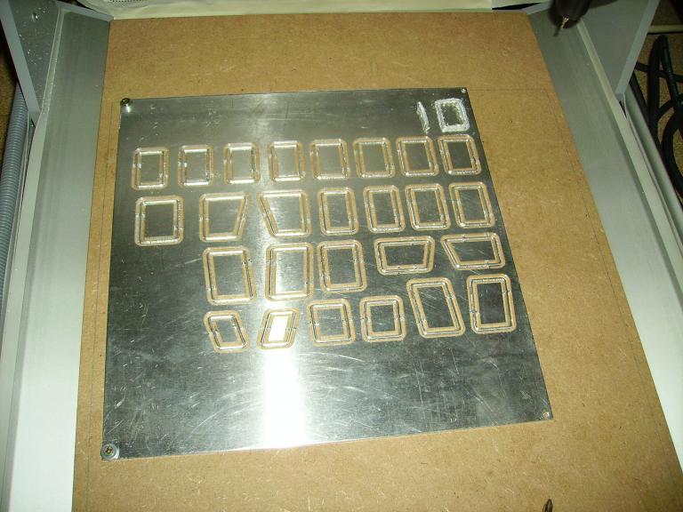

Nach dem nun meine CNC-Fräsmaschine funktioniert, habe ich in den letzten Wochen die Fenster erstellt.
Zunächst wurden die Rahmen aus Aluminium gefräst und dann die Scheiben aus Vivak.
Nun wurden die Rahmen schwarz lackiert. Nach dem die Farbe getrocknet ist konnten die Scheiben in die Rahmen gedrückt werden und wurden mit Sekundenkleber gesichert. Achtung hier ist darauf zu achten, dass der Sekundenkleber für transparente Kunststoffe geeignet ist. Ich verwende dafür den "Sekundenkleber FL von MD" Bestell-Nr. MGL.FL.F20.
Letzten Samstag habe ich quasi in letzter Sekunde vor unserem Anfahren die Rahmen in den Aufbau gesetzt, dazu mußte ich die Fensteröffnungen noch anpassen. Anschließend wurden die Ränder der Fensteröffnungen mit Sekundenkleber versiegelt und die Fenster ebenfalls mit Sekundenkleber im Aufbau eingesetzt.

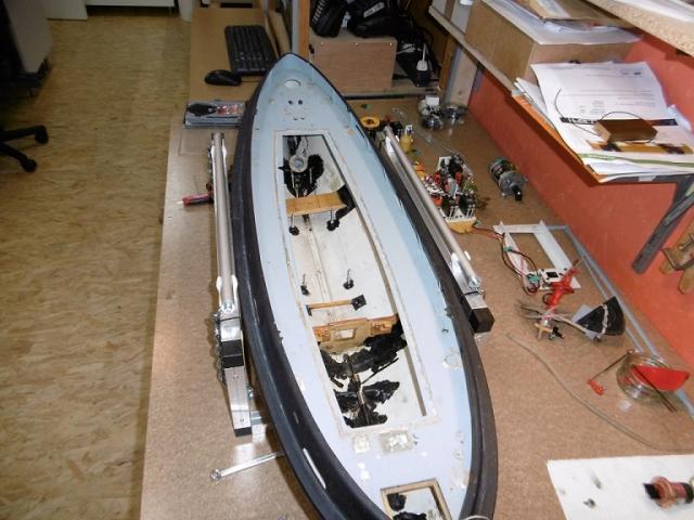

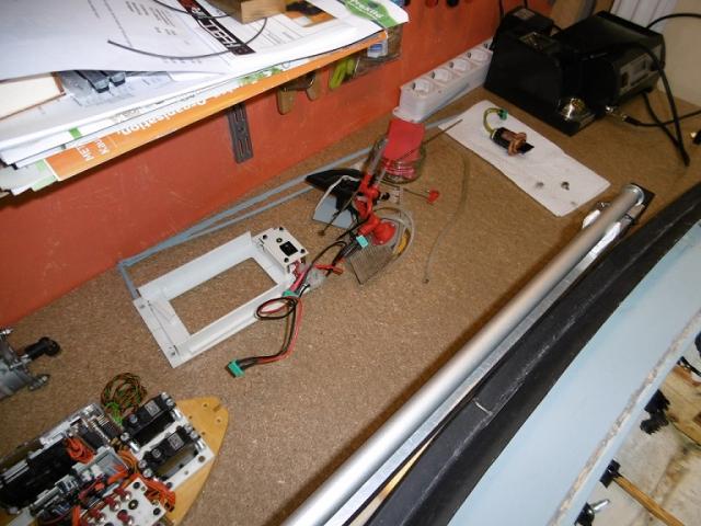

Deswegen habe ich heute angefangen den Rumpf zu entkernen und alle Bauteile vom Deck zu entfernen. Die Halterungen der Technikmodule bleiben im Rumpf.

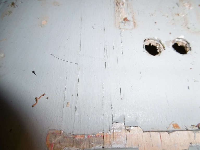

Hier sieht man gut die Risse, die durch Starkregen und Feuchtigkeit, die ins Holzdeck eingedrungen ist, entstanden sind:

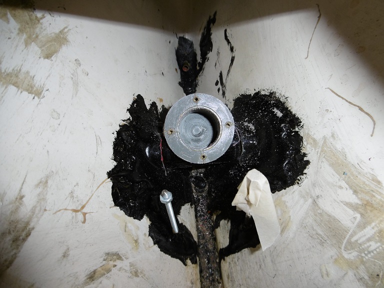

Auch das Querstahlruder ist in laufe der Zeit zu schaden gekommen. Der Flansch, auf dem die Motoreinheit befestigt wird ist von den Schraublöcher zur Mitte hin gebrochen, so dass das QSR undicht wurde. Silikonfett hat die Dichtigkeit bis heute wieder hergestellt, aber nun muss es ersetzt werden.

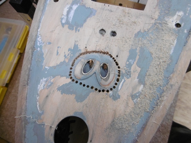

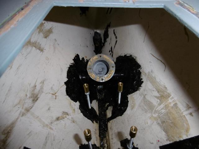

Heute habe ich die alten Schanzkleidstützen entfernt, diese habe ich beim Bau der Grimmershörn angebracht, um einen Riss im Schanzkleid zu tarnen.
Da auf das neue Deck auf dem alten Deck entstehen soll wird die Verstärkung der Ankerrohre verdeckt werden. Um diese Brille nachher rekonstruieren zu können habe ich diese mit Papier und Bleistift abgepaust.

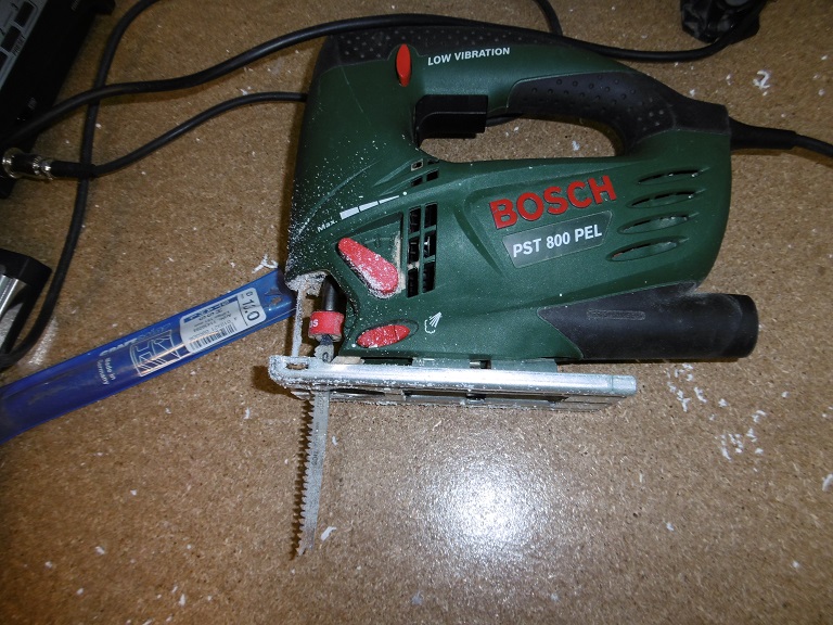

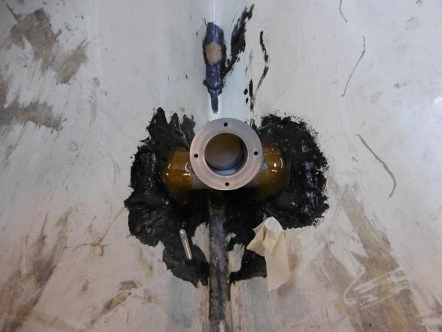

Nun habe habe ich den Rumpf auf den Kopf gelegt, um das Querstrahlruder heraus zu schneiden.
Dies habe ich mit einer kleinen Handbohrmaschine von Proxxon und einer kleinen Trennscheibe erledigt.
Nun ließ sich das Querstrahlruder ganz leicht heraus brechen.

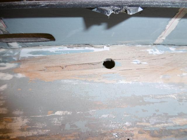

Dabei sind stellenweise ganze Holzfaser-Pakete heraus gebrochen. Nun hatte ich die Idee: Das Deck komplett zu entfernen, dazu müsste ich das umlaufende Gummiprofil entfernen, welches gut 14 Jahre alt ist, und müsste dann das Schanzkleid, welches auf das Deck aufgelebt wurde entfernen und dann auch das Deck vom Rumpf lösen können.
Ich bin mir  aber nicht Sicher, ob ich das Risiko eingehen sollte, das Gummiprofil könnte dabei zerstört werden. Ich weiß nicht welche Schäden dadurch am Rumpf entstehen könnten. Aber das entfernen des Decks und Nachbau aus Kunststoff wäre wahrscheinlich die sauberste und stabilste Lösung, denn so würde ich immer Kunststoff auf Kunststoff kleben können.
Was soll ich tun? Bitte schreibt es mir in den Kommentaren...

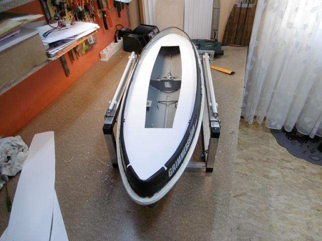

Auch das Deck hat sich am Heck schon von alleine gelöst und ließ sich vorsichtig vom Rumpf hebeln.
Die Ankerkettenrohre wurden grob aus dem Deck geschnitten und schon war das Deck frei.

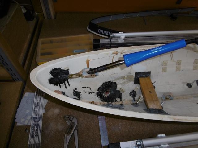

Nun ging es den Ankerkettenrohre an den Kragen. Diese wurden mit einem Lötkolben erhitzt, damit sich der Stabilit Express vom Rohr löst. Sind die Rohre heiß genug lassen sich diese einfach heraus ziehen.
post-10605-0-85237700-1478956476_thumb.jpgpost-10605-0-35903600-1478956485_thumb.jpgpost-10605-0-64364100-1478956494_thumb.jpgpost-10605-0-14616600-1478956502_thumb.jpg
Mission erfolgreich abgeschlossen und die nächsten Missionen stehen schon in den Startlöchern.
Am Rumpf, Schnazkleid und an den Gummiprofilen sind keine neuen Schäden entstanden.

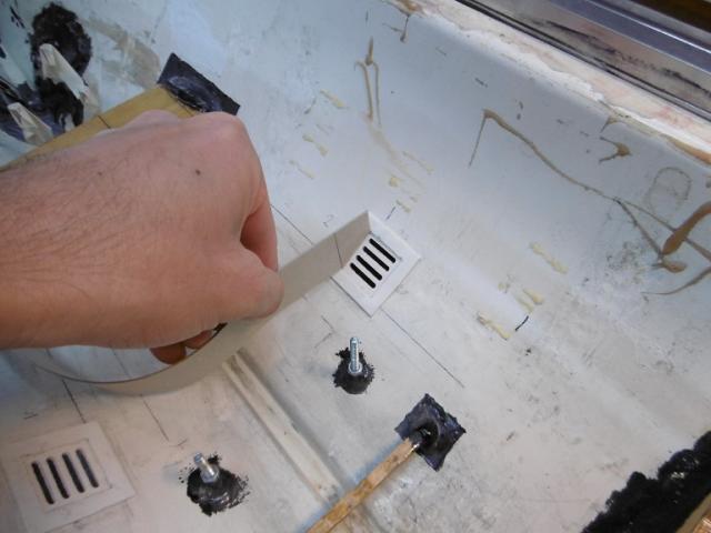

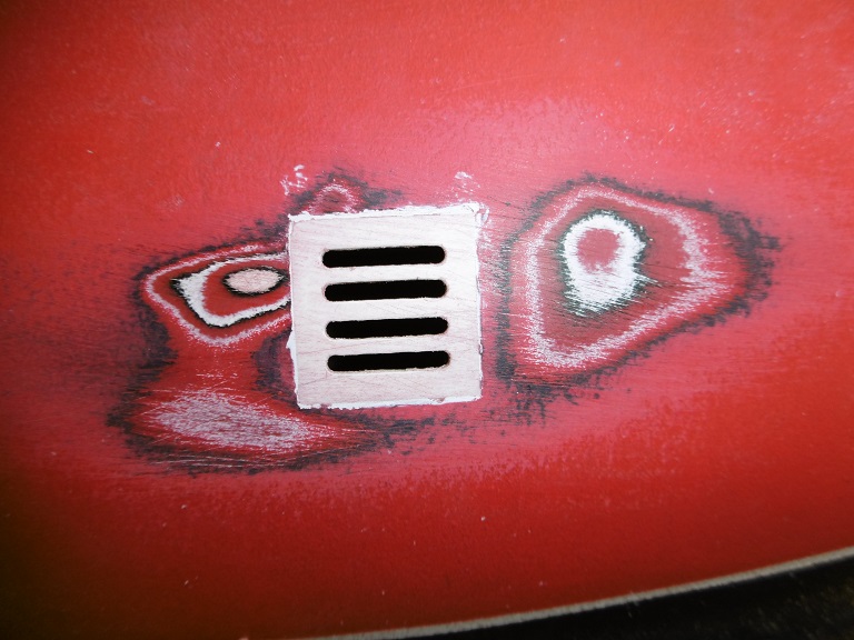

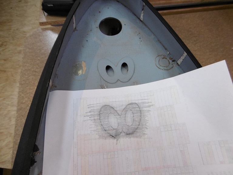

Ich habe mich dazu entschlossen der Grimmershörn zwei Seekästen zu spendieren. Diese sollen als Ansaugbereich für die Löschwasserpumpe und als Auslass für diverse Entwässerungen, dazu Später mehr, dienen.
Also rasch einen Rahmen und ein Gitter gezeichnet und auf der CNC-Fräse zwei mal ausgefräst.
Anschließend, mit Ruderer L350, das Gitter auf den Rahmen geklebt.
Nun war etwas Überwindung nötig, denn im Rumpf mussten zwei rechteckige Löcher geschnitten werden.
Die aber auch gleich wieder mit den Gittern verschlossen wurden, hier habe ich Sekundenkleber verwendet, wenn der Seekasten fertig ist wird das ganze mit Stabilit verstärkt.
Tja, und nun waren die Gitter zu flach und bildeten so eine Delle im Rumpf. Das gefiel mir gar nicht also noch mal zwei Gitter aus gefräst und mit Ruderer auf die bereits vorhanden Gitter aufgeklebt, dabei darauf geachtet, dass diese Bündig sind. Und dann auch gleich das erste mal die Ränder gespachtelt und, nach dem Trocknen, alles plan geschliffen.
Und nach dem Schleifen ist vor dem Schleifen

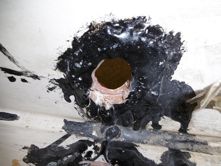

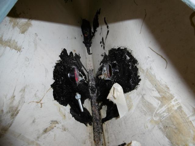

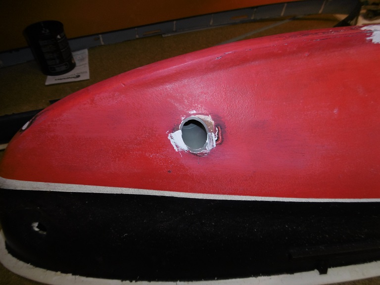

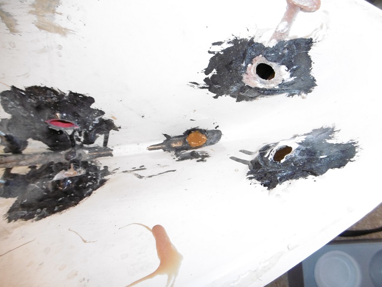

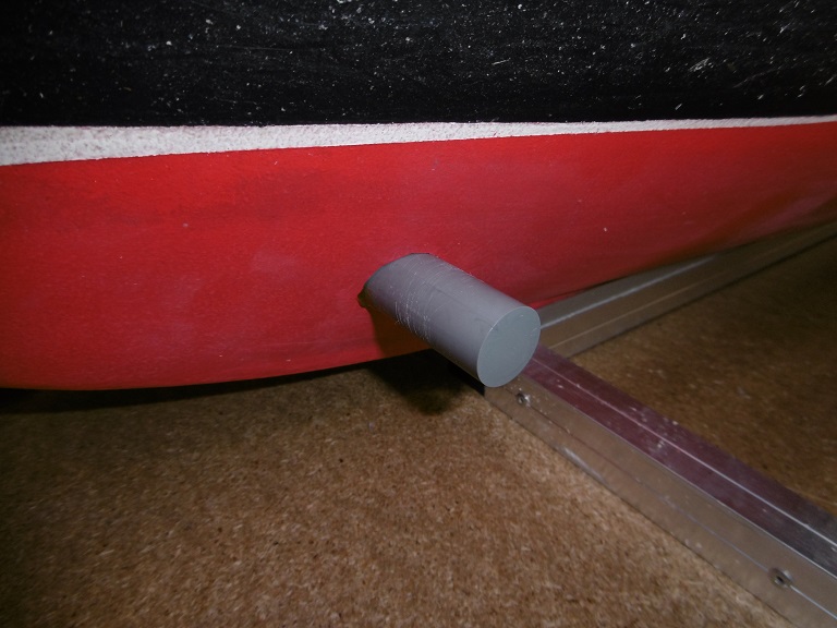

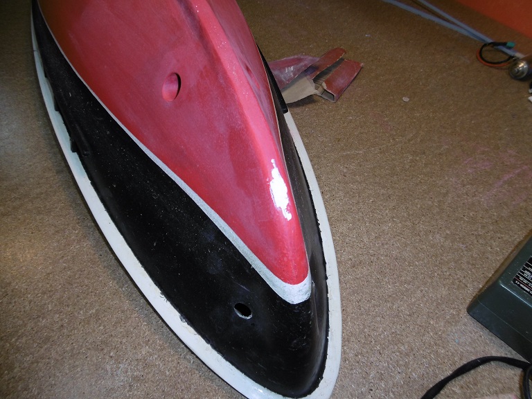

Da der Ansaugstutzen für die Löschwasserpumpe  nicht mehr benötigt wird (der wandert in einen der beiden Seekästen), muss nun dieser entfernt werden. Da auch dieser aus einem Messingrohr besteht wurde wieder die beliebte Lötkolbenmethode verwendet.
post-10605-0-46226300-1479907353_thumb.jpgpost-10605-0-41727700-1479907359_thumb.jpgpost-10605-0-15074500-1479907363_thumb.jpg
Nun von Außen ein Stück Klebeband über das Loch geklebt und das Loch mit einen Pfropfen Stabilit verschlossen. Natürlich kommt man auch hier am Spachteln nicht vorbei.
post-10605-0-83243700-1479907367_thumb.jpgpost-10605-0-04958100-1479907372_thumb.jpgpost-10605-0-96580100-1479907377_thumb.jpg

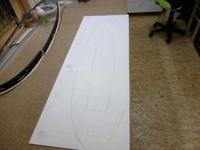

Während der Stabilit aushärtete habe ich mich ans neue Deck gesetzt. Erst mal Anzeichnen. Dazu habe ich das alte Deck kopfüber auf die Plastikplatte geklemmt und als Schablone für das neue Deck verwendet.

Anschließend habe ich noch das Querstrahlruder eingeklebt.
Dazu musste ich erst die Reste vom alten QSR entfernen.
Dann konnte das QSR auch schon eingeklebt werden.
post-10605-0-93337400-1480350534_thumb.jpgpost-10605-0-58253300-1480350541_thumb.jpgpost-10605-0-93654500-1480350547_thumb.jpg
Nach dem der Kleber trocken war noch die Überstände abschneiden und verschleifen nun geht es wieder los mit dem Spachteln und schleifen.
Damit ich es, beim Akku wechseln, schön habe, habe ich mich dazu entschlossen den Rumpf von innen grau zu lackieren. Aber erst mal vorsichtig anfangen...

Nach einer kleinen Pause wurde Heute mit schwerem Gerät gearbeitet.
Die Klebeflächen am Rumpf und am Schanzkleid, für das Deck, wurden sauber geschliffen. Auch die Innenseite des Schanzkleides wurde bearbeitet.
Nun ging es auch dem neuen Deck an den Kragen, es musste aus seiner Kunststoffplatte raus. Hierzu habe ich eine Stichsäge, mit groben und scharfen Sägeblatt, verwendet. Das ging besser als befürchtet.
Nun wurde das Deck probehalber aufgelegt, festgeklemmt und die Position des Schanzkleides eingezeichnet.
post-10605-0-82717600-1480782960_thumb.jpgpost-10605-0-35320600-1480782969_thumb.jpgpost-10605-0-84616700-1480782979_thumb.jpg
Nun wurden die Durchbrüche der Revisionsluken angezeichnet und ebenfalls mit der Stichsäge ausgeschnitten.
post-10605-0-02124800-1480783153_thumb.jpgpost-10605-0-69415800-1480783159_thumb.jpgpost-10605-0-23069600-1480783170_thumb.jpg
