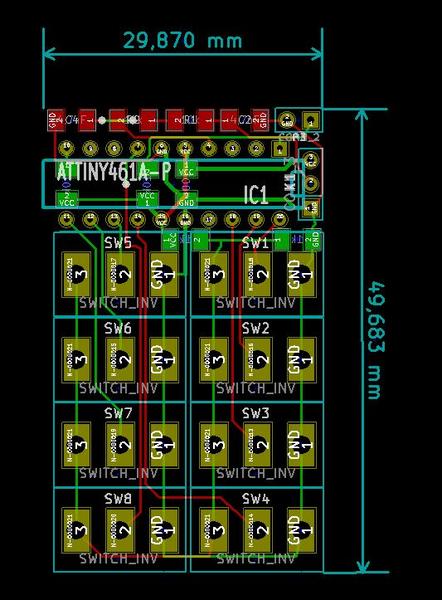

Nachdem mich die viele Kabellöterei dann doch genervt hat, hab ich mich nochmal hingesetzt und eine komplette Platine mit allen Kippschaltern gemalt.
Die müssen da nur eingelötet werden und das lästige Kabelgesocks entfällt.
Das Ganze passt dann auf eine Fläche von 50x30mm. Kleiner geht leider nicht, sonst kann man die Muttern der Kippschalter nicht mehr anziehen.

Die letzte Zeit habe ich genutzt, um meine Dx6i endgültig umzubauen und nebenher noch eine Aufbau- und Inbetriebnahmeanleitung zu schreiben.
Das Ergebnis des Umbau´s der Dx6i könnt ihr unten im Bild sehen.
Vom Test des Decoders (in dem Fall nochmals geändertes Failsave) habe ich auch ein kleines kurzes Video gemacht.
Nun muss ich nur meine HP mal wieder uploadfähigmachen, dann kann nach den ersten anderen Tests der allgemeine Upload folgen.
