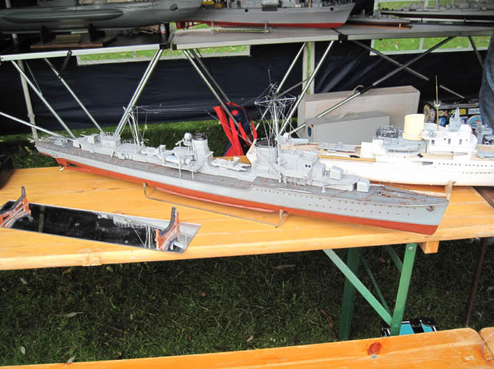

Hier mal Bilder von Zerstörern...die alle "laufen" Super !!
M1:100 = 1270mm lang, 120 breit wo ist da ein Problem ??
MfG
Schifferlfahrer
Naja, das verhältnis ist da grob 1:10, normalerweise hat man 1:7 oder um den Dreh.
Da ist die Vermutung, die Modelle könnten etwas instabil werden, durchaus berechtigt.
Aber wie schon angesprochen, wenn der Schwerpunkt weit genug unten ist, sollte es auch mit diesem Längen/Breiten Verhältnis gut gehen.
Verbaut habe ich Speed 500E Motoren, sollte mehr als ausreichen....:mrgreen:
Bei dem Gewicht der Metallteile sehe ich echt kein Problem, da es alles nur Kleinkram ist.
Das "schwerste" sind die Geschützrohre, ca. 50mm lang und 4mm dick!
Uwe
Nach 2 Jahren Bauzeit fertig:
Noch mehr Kleinkram werde ich dort nicht mehr drauf machen, da der Kahn jetzt schon sowas von empfindlich ist.....
Gruss Uwe
