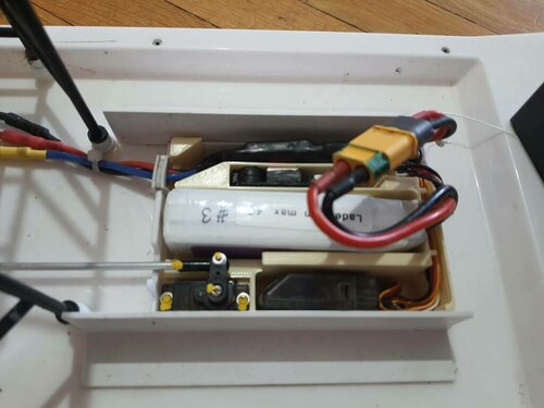

Einbau für das Propellerboot Swamp-Dawg (HobbyKing) Funktioniert als Träger für:
  • Servo
  • Empfänger
  • Akku (mittig in der Box)
  • LiPo-Wächter
  • Fahrtregler
Das Boot wurde gebraucht gekauft und der Vorbesitzer hatte alles (Streben) in der Box entfernt um einen größeren Akku unterbringen zu können. Deshalb lag in der Empfängerbox alles rum und die Befestigung des Servos war mir zu "labrig".
Das Innenteil sorgt jetzt mehr für Ordnung und eine deutlich stabilere Befestigung des Servos.
Besteht aus:
  • Einem Unterteil (Platte) das lediglich in die Box eingelegt wird und als Abstandshalter dient, damit eventuell eingedrungenes Wasser einfach in den Bootskörper abfließen kann (Anm.: Die Box hatte bei mir bereits ein entsprechendes Loch).
  • Einem Oberteil (Wanne) das zur Aufnahme der Fernsteuerung dient - auch nur eingelegt. Durch das verschraubte Servo aber dann in der Box eingeklemmt wird.
Zur Ableitung des Wassers habe ich ganz vorne auf der Oberseite ein kleines Loch (3mm) gebohrt über dem ich nach der Fahrt vorhandes Wasser aus dem Bootskörper ablssen kann. Der Lipo-Wächer ist das allseits bekannte Teil mit der 7-Segment Anzeige im Schrumpfschlauch. Ich hab den Schrumpfschlauch entfernt und den LiPo-Wächer dafür mit "Liquid-Plastic" eingestrichen (Anm.: mit Schrumpfschlauch zu breit).
Falls jemand die Konstruktionsfiles (FreeCad) für Anpassungen braucht einfach eine Mail senden.
