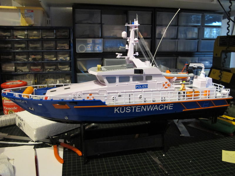

kleines Update zur FALSHÖFT.
Mit zwei Brushless und 1800er 2S Lipo:
Andreas
Guest Eidermän
hier ein Bild vom aktuellen Bauzustand:
Andreas

Hallo Andreas,
kannst Du mal schreiben welche BL-Motoren Du eingebaut hast und auch welche Wellen Du eingebaut hast?
Was verträgt denn das leere Modell, also ohne Originalelektrik, Akku, Lautsprecher etc... an Gewicht?
Martin
Guest Eidermän
Moin, klar doch
Man nehme:
2 X Robbe Roxxy Outrunner 1815/25 nebst den dazugehörigen Reglern
2 X Welle 2mm Graupner 1229
1X Akku 2S Lipo 1800mAh
Den Rest mit Bleikugeln am tiefsten Rumpfpunkt bis zur KWL auffüllen. Dann stimmt auch die Stabilität:mrgreen:
Andreas
