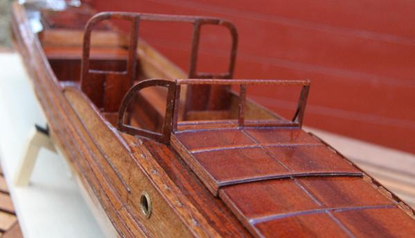

Zeit für ein update. In den letzten Wochen habe ich intensiv an dem Pettersson-Boot gearbeitet.
Seit den letzten Bildern wurden fertiggestellt:
- die Antriebseinheit (Bühler 498/Regler von modellbauregler/2x7,2 V NiMh).
- das zweiteilige Schiebeluk - der hintere(obere) Teil schiebt sich über den vorderen
- der Scheibenrahmen (die seitlichen Rahmen bleiben stehen, der mittlere Teil ist auf dem Schiebeluk montiert)
- das Windschott zwischen Fahrstand und den hinteren Sitzbänken
- die Beschläge und Flaggenmasten
Christian
