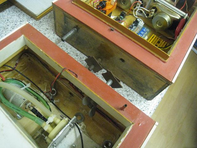

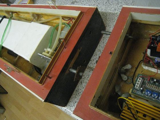

Hallo, einen Rumpf zu teilen ist ja nicht das große Problem. Es vernünftig zu verstecken ist da schon etwas größer. Ich habe den Spreekahn wilhelm. Dieser ist zusammengeschraubt 2,10m lang. In der Mitte wurde damals zei dicke Spanten von 12mm eingebaut. Direkt nebeneinander. Dort ist der rumpf dann später auseinanderschnitten worden. Drei Gewindebolzen mit Flügelmuttern stabilisieren das ganze dann wenn es zusammengeschraubt ist. Im Zischenraum um die Stehbolzen sind kleine Moosgummiringe zum Abdischten der Durschraublöcher. Oben an Deck ist eine Winsch mit einem Arbeiter als Sichtblende drauf. So sieht man eigentlich nur von der Seite eine schmale Nut.
Ich kann das vollgeladene Boot mit zwei Keilriemen aus dem Wasser heben ohne das da etwas knackt oder instabil wird.
Bei uns in der Nähe von Bremen ist auch so ein Co9ntainerschiff entstanden. Dies ist im Rumpf und Aufbau teilbar. Ein wunderbares Teil und sehr groß. Gruß Kuddell

kuddellmuddell
Immer wieder gerne, wir sind ja auch neugierig auf die Art wie andere bauen. Das mit dem Holz ist eigentlich nicht weiter schlimm, denn es ist komplett mit GFK eingestrichen und hält jetzt ca. 30 Jahre.
