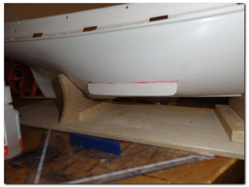

Ein Schlingerkiel soll auch drann...
Dazu eine Frage: muß der genau parallel zu Kiel verlaufen oder ist der durchaus gebogen wie der Schiffsrumpf an der Stelle...?

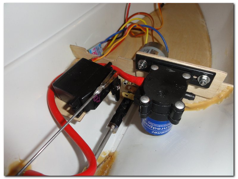

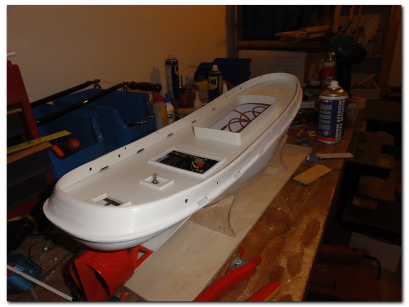

-Antrieb ist komplett eingebaut.
-Pumpe für Löschmonitor ist eingebaut.
-Deck ist vorbereitet.
Guest aquarace

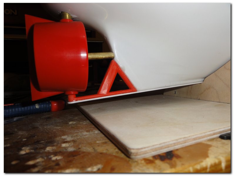

-Die Halterung der Kortdüse wurde am Kiel mit einen Streifen ABS zusätzlich verstrebt.
-unter dem Kasten am Heck zwischen den Winden wurde ein Hauptschalter versteckt, so das man den Aufbau am See nicht ständig abnehmen muß.

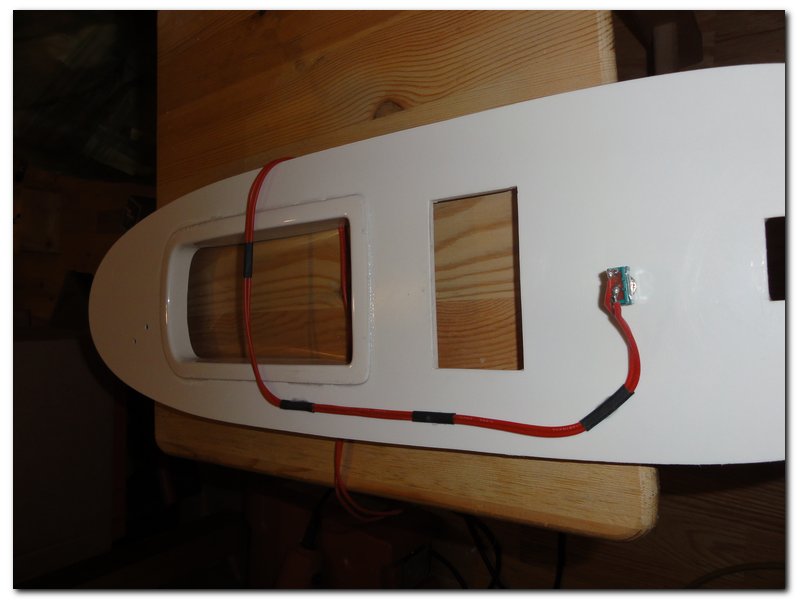

-Zur Elektrik
ich habe mich entschiden den Mast ein wenig abzuändern und werde mich hier
ein wenig an der Bugsier 33 orientieren.
-Die Beleuchtung wird mit den Glühbirnchen ausgeführt da mir die grellen LED´s nicht so gefallen. Hier brauch ich einen
http://www.pollin.de/shop/dt/NDc4OTI4OTk-/Bauelemente_Bauteile/Aktive_Bauelemente/Spannungsregler/AD584JH.html
habe aber keine Ahnung wie man den verschalten muß???
-Der Suchscheinwerfer wird mit LED ausgeführt.
Wie würdet ihr die schaltbaren Kreise ausführen?
-Suchscheinwerfer
-Pos. bzw Fahrlicht (was gehört dazu)
-Decksbeleuchtung wäre so mein Ansatz.
Andy

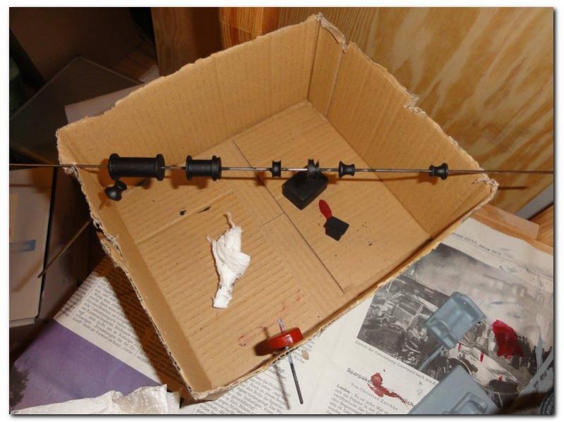

Die Winden und Ankerwinde wurden bearbeitet, lackiert und montiert.

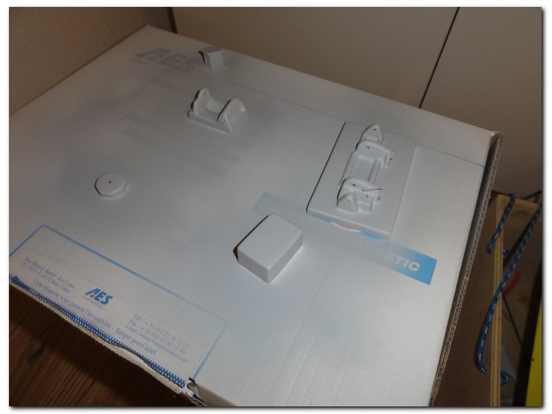

Decksaufbauten wurden bearbeitet und sind bereit zur Montage

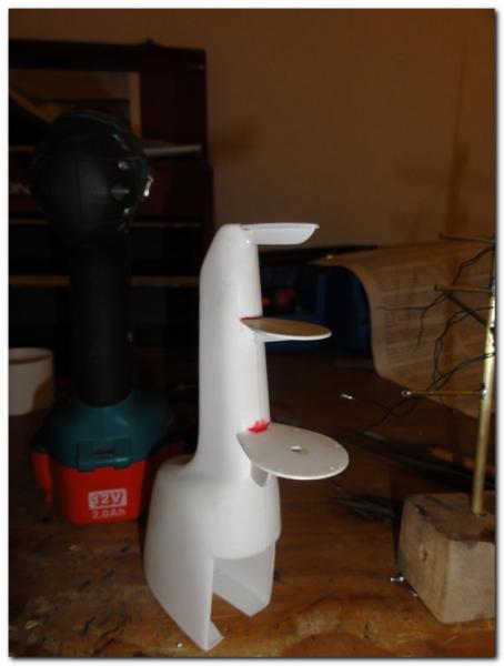

So jetzt gehts an den Kamin und Mast.
danach an die Elektrik
Bilder folgen....
Fragen beantworte ich gerne..

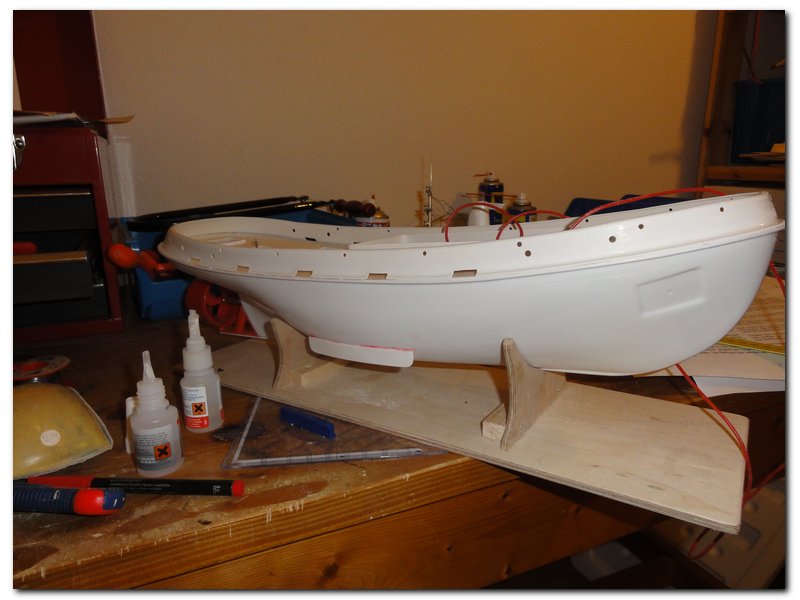

Guten morgen
Schlingerkiele sind drann

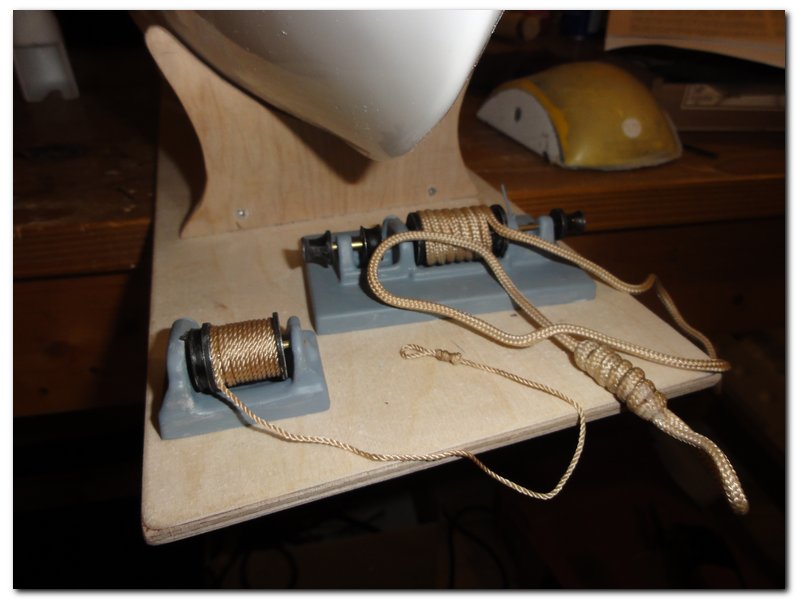

Die Ankerwinde ist drauf. Hier bin ich noch am überlegen ob ich ein
Rohr für den Anker einkleben soll. Dann könnte man ihn irgendwann gangbar machen???
Die Winden sind fast fertig und ein wenig auf alt getrimmt.
Kleine Malerarbeiten sind noch zu machen. Die Taue sind mit Schwarztee gefärbt.

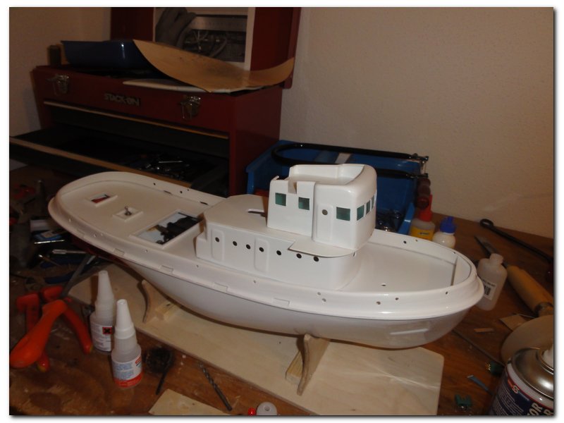

So....
ein wenig ging es weiter.
Nachdem ich den Kamin vom Decksaufbau wieder abtrennen mußte weil ich ihn schief angeklebt hatte...naja kann ja mal passieren....habe ich ihn nun wieder gerade angeklebt...:that:
Urlaub ist vorbei und jetzt gehts leider wieder langsamer voran...
aber ein bischen was habe ich geschafft...
Wie klebt ihr denn die Scheiben ein? bzw. mit was..
