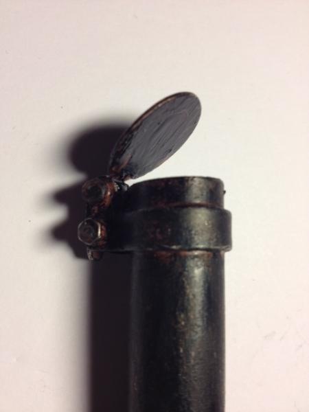

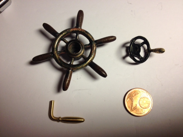

Moin zusammen!
Ich hab´ mittlerweile auch einige Ausrüstungsteile gebaut!
Die Abgasklappe klappt... (Kalaueralarm!)
Das kleine Handrad ist zum "Gasgeben" (der Knebel ist drehbar).
Grüße Holger
