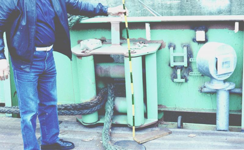

anläßlich eines anstehenden Fototermines an Bord eines Originales kam mir folgender Gedanke:
Das Modell soll in 1:50 gebaut werden.
Nun nehme ich einen Gliedermaßstab und beklebe ihn abwechselnd mit 5cm langen schwarzen und weißen Isolierbandstücken .
Diesen Gliedermaßstab geschickt in dem fotografierten Bereich plaziert, kann man später am Fotos direkt die Maße auszählen.

Ist ne coole Idee, genau so sind die Bilder, die ich von "meinem" Mooring Tug habe, nur dass da der Stab in 10cm-Abschnitten verschiedenfarbig markiert war.
Klappt genial. Du kannst dir so auf jedes Bild nen "Maßstab" berechnen und hast alles direkt in der richtigen Größe. Aber achtung beim Fotografieren: Achte darauf, dass du Stab und Objekt in einer Ebene hast und rechtwinklig fotografierst, sonst kriegt dich die perspektivische Verzerrung im Bild ziemlich dran und der Stab nützt dir gar nix mehr.

So schwierig ist das ja nicht? Habe ich mit den Bildern der Weser auch gemacht. Einfach ein Lineal mit Zentimeterteilung mitfotografiert. Am Rechners sind mit einer wenigen Vergroßung sogar die einzelne Zentimeter abzulesen!
picture.php?albumid=193&pictureid=2955
Ich hatte damals die Markierung im 10 cm-Abstand einfach mit Edding draufgepinselt.
Ein Balken waren bei 1:50 2 mm, also ganz einfach zu rechnen / abzulesen.
