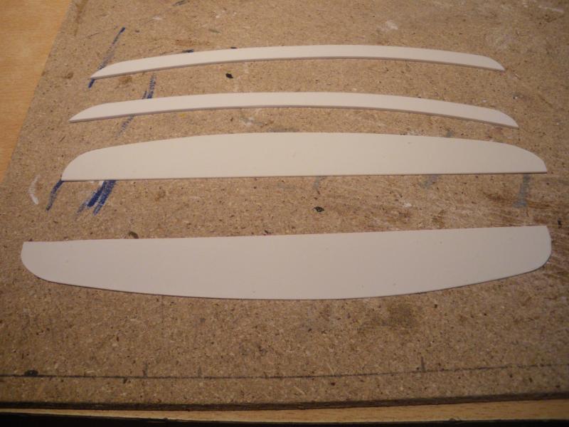

Das Boot besitzt Schlingerkiele. Diese liegen als fertig gefräßte Teile bei und sollen in zwei Nute im Rumpf eingeklebt werden. Da mir das zu unsicher war, habe ich flugs zwei neue, breitere Schlingerkiele gefertigt. Danach hat der Rumpf zwei Schlitze bekommen. In diese habe ich nun die Kiele eigesetzt und mit Epoxy verklebt. Ich denke,das das besser hält. Anregungen und ähnliches wie immer hier: http://www.schiffsmodell.net/showthread.php?p=427948#post427948

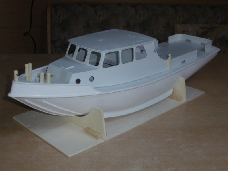

Tach!
Trotz Haushaltsführung, Rasenmähen und Essen kochen :nerv: hab ich heute doch ein bisschen was an meinem freien Tag geschafft. Auflageleisten eigeklebt, Deck verklebt und verspachtelt. Danach die erste Stellprobe- sieht eigentlich schon ganz gut aus, oder?

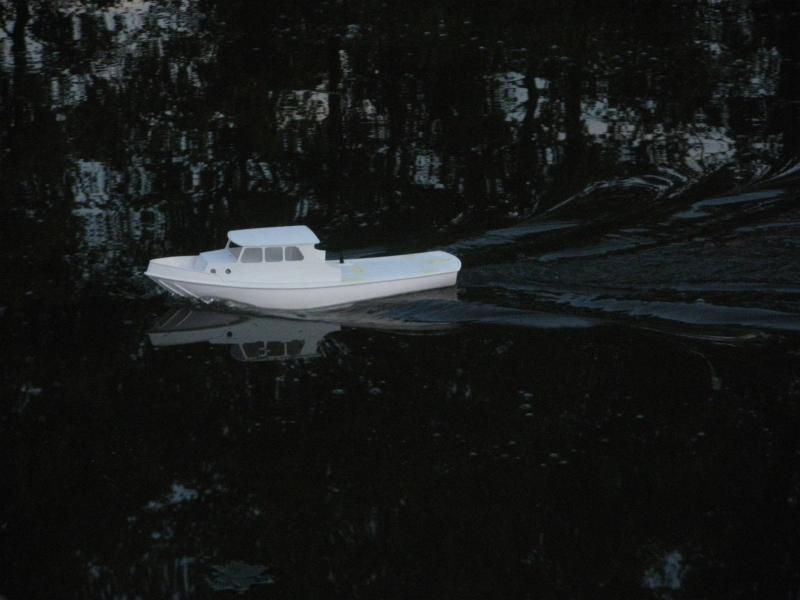

So - heute war keine Bastelstunde. Dafür habe ich die wenige Zeit und den Sonnenschein genutzt, um eine Probefahrt zu machen. Mein Ergebnis war ein absolut trockener Rumpf von innen (logisch von innen :cluebat:) , das Boot braucht mehr Gewicht-vor allem im Heck, und beim nächsten mal werde ich eine Akkuzelle mehr probieren-dann 7.

Nach einem Terminreichen Wochenende bin ich doch mal wieder zum basteln gekommen. Das Heck habe ich nach einigen Vorbildfotos etwas verändert. Die Vorbilder hatten alle eine Wand ums Heck. Bei dem Sievers Modell reichten diese nur bis vor das Heck und wurden dann von einem Trossenabweiser abgeschlossen. Mir gefiel die Vorbild Variante besser. Einige Umlaufkanten wurden angeklebt. Diese lagen ausgefräßt !! dabei, und sind gerade mal 1x1mm im Durchmesser. Am Bug wurde eine Halterung für die Poller angbracht. Diese liegen aus Resin bei und müssen nur noch mit Messingstiften versehen werden. Bilder sagen mehr als tausend Worte:

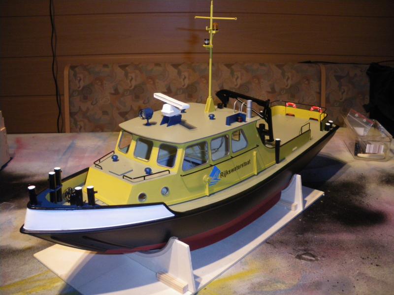

Es geht weiter. Nach einigen Stunden des Pinselquälens ist folgendes dabei herausgekommen:

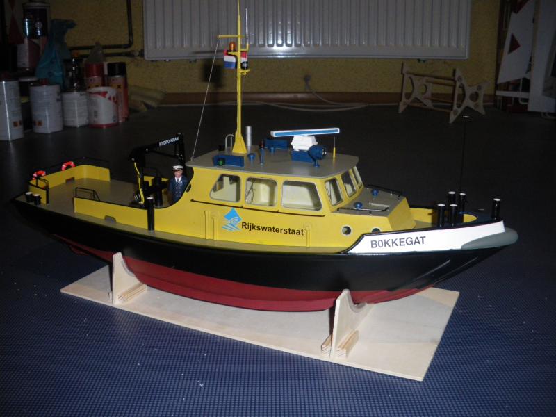

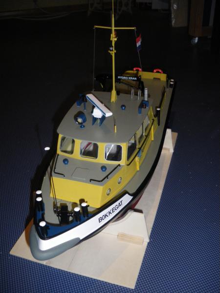

Moin moin!
Die angekündigten Fahrbilder sind heute entstanden - guckst Du:
